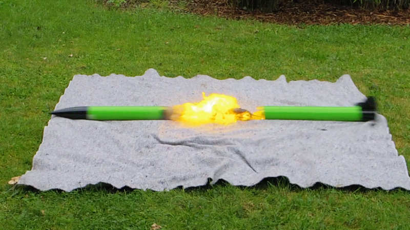

Hallo Freunde,
ich bin gerade dabei mein erstes Projekt mit Dual Deployment anzugehen. Aufgrund einiger Gespräche auf dem SRT '22 möchte ich diesen Schritt wagen. Als Basis dient mir die Andromeda von Klima. Der Bausatz ist da, aber noch nicht gebaut. Hier mal Bilder aus Openrocket: Für die Auslösung der Bergung nutze ich den Altimax Simply 2018 in verbindung mit Pyroflocken (Auch das liegt hier schon rum). Fangen wir mal mit den Flocken an. Die trocknen nun seit 2 Tagen in einem offenen Glas und werden ein paar mal täglich umgerührt. Heute wollte ich einen Test mit einem 2ml Zentrifugenröhrchen machen. Das Resultat war ernüchternd: Wie man sieht, unten im Röhrchen befinden sich noch Flocken. Eine erwartete verpuffung blieb aus. Das Röhrchen war halb gefüllt und die Flocken hatte ich leicht zusammengedrückt. Darüber der Zünder mit Kappe direckt an den Flocken, der Deckel der Dose war geschlossen. Nachdem ich das Zeug rausgekratzt hatte, versuchte ich ein Abbrennen mit dem Feuerzeug. Die Reste brannten recht gemächlich ab. Hier noch ein Bild von den Flocken im Glas: Die Konsestens ist nicht nass, aber es befinden sich Knubbel in der Masse. Es lässt sich leicht umrühren und staubt dabei. Kann es sein, dass die noch zu feucht sind und mein Test deswegen nicht geklappt hat? Nutzlastkammer Desweiteren will ich nun mit der Nutzlastkammer anfangen, bin mir da aber nicht ganz sicher. Basis ist ein Kuppler von 10cm Länge. Vorne und hinten kommen Schotts drauf, die man natürlich wieder abnehmen kann. Im Inneren soll dann ein Brettchen auf zwei Gewindestangen M4 liegen. Auf dem Brettchen die Elektronik (Ihr kennt das ja alle)... Die Shotts sollen mittig eine M4 Ösenschraube bekommen als Punkt für die Fallschirme. Dementsprechend gehen die ganzen Kräfte durch die Gewindestangen, die nicht mittig verlaufen werden, da ich den Akku (2S, ca. 30g) als schwerstes Gewicht mittig in der Kammer haben möchte (Die Gewindestangen dann eben entsprechend tiefer). Als Materialien für die Schotts und den Schlitten habe ich Balsa in 3mm und 4mm, Birkensperrholz in 4mm und normales (billiges) Laubsäge-Sperrholz. Welches Material würdet ihr mir denn für die Schotts und den Schlitten Empfehlen? Aus meiner Sicht würde ich für die Shotts das Birke-Sperrholz nehmen (wegen der auftretenden Kräfte) und für den Schlitten ruhig Balsa 4mm, weil keine größeren Kräfte da wirken. Ich würde mich über eure Unterstützung sehr freuen! Natürlich halte ich euch hier auf dem Laufenden, wie sich die Sache weiterentwickelt Ganz liebe Grüße Jens |

Dann ist zu vermuten, dass sie noch nicht ausreichend getrocknet waren. Es sollten keine Klumpen mehr da sein, sondern überwiegend alles pulverig bis auf feine Gerippe, die an „zusammengefegte Spinnennetze“ erinnern. Wie hast du sie getrocknet und wie lange?

Zitat: Hallo Jens, das Röhrchen ist ja ganz schwarz geworden. Meine Vermutung ist auch dass die Flocken zu nass waren. Ich hatte früher Blitzwatte benutzt, da konnte man das gut testen, in dem man einen kleinen Watteball auf der Handfläche angezündet hat. Wenn die Watte trocken ist gibt es einen Blitz und nichts passiert. Ist die Watte zu nass wird es in der Hand heiß, da die Watte zu langsam verbrennt. Ob man das mit Flocken probieren kann, weiß ich allerdings nicht. Breite die Flocken doch mal auf einem Backblech aus und trockne sie noch mal. Gruß Ralf #Don’t Look Up |

Hey Jungs,
danke für eure Antworten soweit! Die Flocken werde ich morgen auf ein Backblech ausbreiten und einfach noch trocknen lassen. Probiere es dann die Tage nochmal und teile das Resultat mit. Was die Schotts angeht: Da habe ich heute die ersten Scheiben gesägt und gebohrt. Leider alles viel zu ungenau. Habe jetzt aber einen Plan, wie ich es besser machen könnte. Wie schneidet ihr denn eure Schotts / Zentrierringe? Ich habe eine Dekupiersäge zur Hand und habe es heute damit probiert. Vorlagen ausgedruckt und Freihand ausgesägt. Danach die Zentrierlöcher und die für die Gewindestäbe eingebohrt. Dann alles noch mit Sandpapier auf die Durchmesser gebracht. Leider waren die Scheiben zu unsauber und habe große Schwankungen im Durchmesser gehabt. Morgen will ich eine Platte bauen, auf der ich die Holzplatte drehen kann, siehe hier So dürften die Kreise einheitlich werden und die Zentrierbohrung ist dann IMMER in der Mitte Zitat: Hallo Benni, habe ich gemacht. Mein Originalfile beinhaltet ALLE Teile im Maß und Gewicht (ohne Kleber, Lack usw.). Hier findest du meine Openrocket Dateien von Klimabausätzen. LG Jens |

Rocketom
SP-Schnüffler Registriert seit: Okt 2001 Wohnort: WF Verein: ja Beiträge: 749 Status: Offline |
Beitrag 7652402
[17. Mai 2022 um 20:04]
Hallo Jens!
