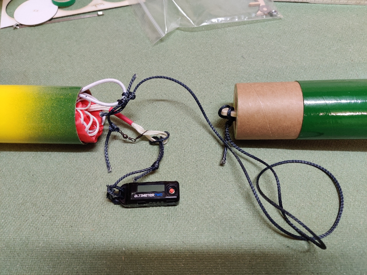

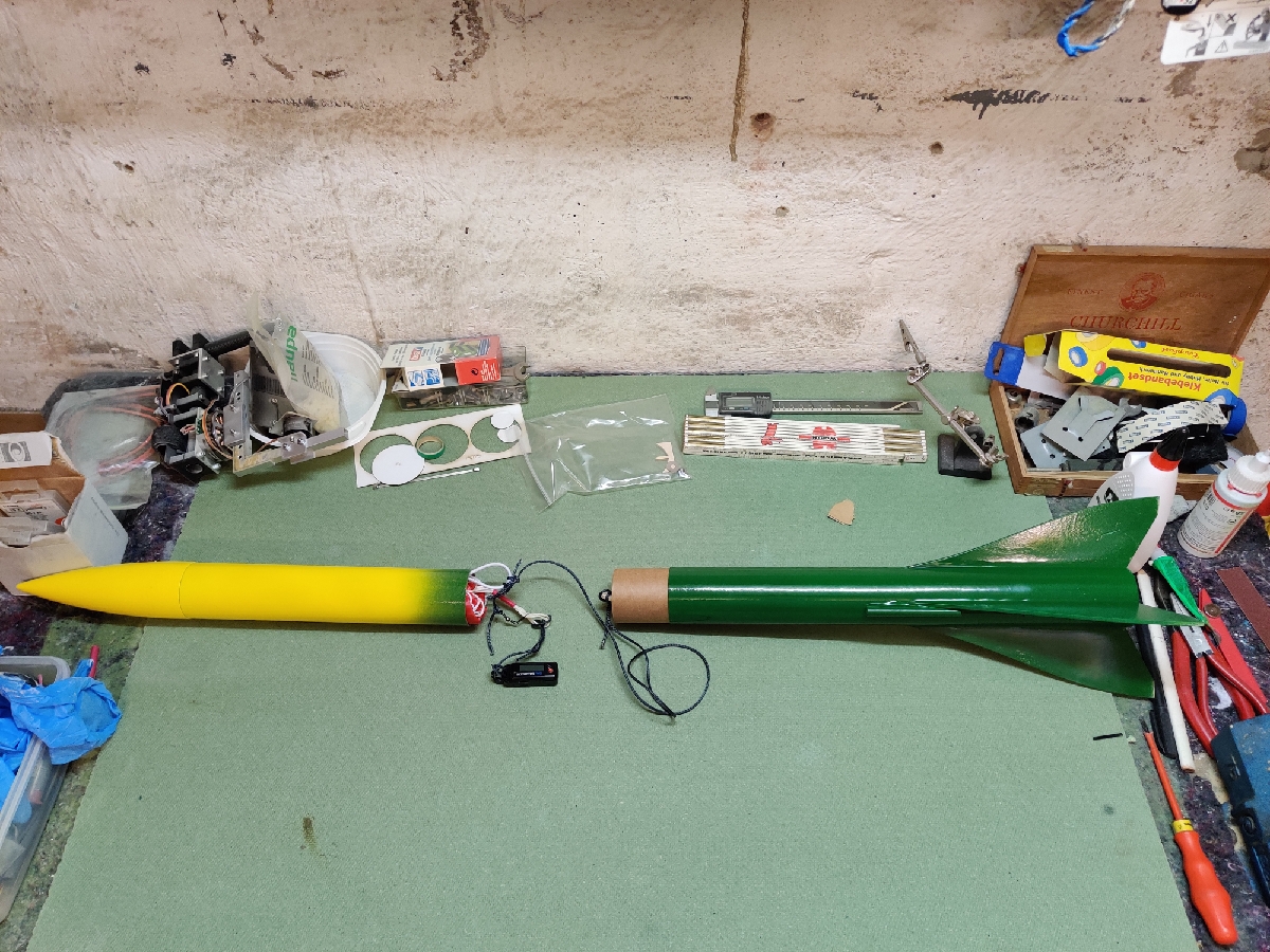

meine neue Rakete liegt schon seit ein paar Wochen im Keller und wäre eigentlich Startbereit.
Ich habe an den Fallschirm einen kleinen Jolly Logic2 Altimeter gehangen. In der Betriebsanleitung wird geschrieben, das Öffnungen in der Rakete vorhanden sein müssen um den sich ändernden Luftdruck zu messen.
Habt ihr Erfahrungen und Empfehlungen für mich wie ich die Öffnungen in den Raketenkörper vornehme ?
1 oder 2mm Bohrungen, reicht sowas ?
Beste Grüße, Markus

Hallo Markus,
ich sehe bei deinem Modell zwei Dinge die ich anders lösen würde.
1. dein Altimeter wird an dieser Stelle dem vollen Druck der Ausstoßladung ausgesetzt, das ist
garnicht gut und kann zu Beschädigung des Luftdrucksensors führen !
2. die Ausstoßladung wird deinen Fallschirm in das obere Körperrohr drücken und wenn er nicht extrem locker sitzt, neigt er
dazu sich da oben zu verklemmen und dann nicht zu öffnen.....;-(

@ Markus:
Vielleicht baust Du das Modell nur leicht modifizieren. Wenn Du das obere Rohr mit einem Streifen Tesa mit dem Unterteil verbindest, hast Du schon einen Spitzentrenner. Bei späteren Änderungen kann man einfach den Klebestreifen trennen. Auch bei kleinen Modellen ist ein einfacher Kolben super. Damit drückst Du den Fallschirm auf jeden Fall aus und das Altimeter wird von dem direkten Ausstoßladungs Schock verschont. Mit dem Kloben kannst du Dir auch den Gasbaffel sparen. Ist also leichter und nimmt je nach Konstruktion fast keinen Platz weg.
Zum Bau reicht ein bisschen Pappe oder ein 3D Drucker.
Ist aber ein schickes Modell. Wird bestimmt gut fliegen.

danke erstmal für euere Tipps.
Ich hatte mich an die Konstruktionsanleitung gehalten, deshalb auch der Buffel, immerhin besser als die Wolle 😀
Der Fallschirm sitzt eigentlich sehr locker im oberen Teil. Die Spitze ist eingeklebt.
Ich bin eigentlich davon ausgegangen das durch den Buffel die Austossladung ziemlich abgemildert wird ?
Beste Grüße, Markus

Hallo Markus,
wahrscheinlich wird es funktionieren. Wäre die Spitze nicht eingeklebt hätte man das leicht modifizieren können.
Also raus auf die Wiese und ausprobieren.
Wie heißt es hier so schön: am Ende der Berechnung steht der Versuch.
