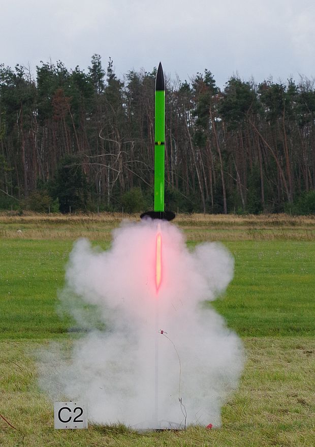

Beitrag 7650303 [Alter Beitrag21. September 2021 um 18:17]
Hier nochmal ein herzliches
Dankeschön an Jürg und Karthi,
Leute, die einfach machen ... !
Wir haben dank der neuen CE die Möglichkeit Level 1 im P1 zu machen,
und so habe ich mir gleich mal ein neues Casing geordert und bei Karthi
die entsprechenden Reloads (und ein paar mehr) geordert.
Am Samstag war dann also mein L1-Flug auf dem RJD Flugtag
lecker Treibstoff
In Action - H165R
Dual Deploy mit Altimax, Shear-Pins usw, wenn schon, denn schon ;-)
Es war ein riesen Spaß und ein tolles Erlebnis!
Thanks!
Ich wünsch' euch einen Riesen-Umsatz mit allen neuen P1/L1 Fliegern!
Und den Einsteigern kann man nur empfehlen, alle Impuls-Klassen davor, wie E/F/G,
peu a peu mitzunehmen, jeden Schritt auszukosten und dabei neues zu lernen smile
Geändert von Rocketom am 21. September 2021 um 18:19
Verein: AGM, TRA #10753 L3
Beiträge: 2581
Beitrag 7650306 [Alter Beitrag21. September 2021 um 20:14]
Sehr schön, Tom! Gratulation zum Level 1 - top!
