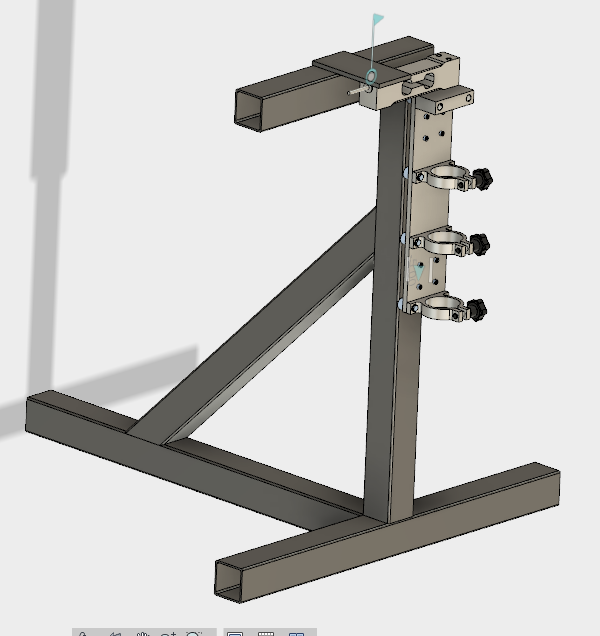

Beitrag 7640715 [Alter Beitrag15. Juli 2017 um 11:47]
Das Material habe ich gerade mal durchgerechnet. Mit Elektronik in der einfachsten Version (Hx711 oder AD260) komme ich auf ca. 120€. Finde ich für einen Prüfstand bis 500N ok(Wobei da noch reichlich Sicherheit drin ist). Wenn ich mit dem Bau anfange poste ich mal eine Materialliste.
Wenn dann alles läuft kommt die große Version.
Gruß Fabian

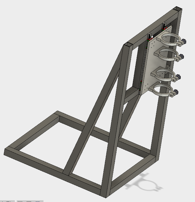

Beitrag 7640736 [Alter Beitrag21. Juli 2017 um 13:31]
Der große Prüfstand ist auch fertig konstruiert. Ist für 5kN ausgelegt, das sollte vorerst reichen. Der Sensor wird hinter der Platte montiert, ebenso eine Feder, die das Eigengewicht des Schlittens und des Motors ausgleicht. Komplett wird der Prüfstand ca. 33Kg wiegen.
Das Grundgestell wird bei beiden Prüfständen aus verschweißten Stahlrohren gefertigt. Die werden dann je nach Leistung des Motors beschwert oder verankert.

Beitrag 7640737 [Alter Beitrag23. Juli 2017 um 11:08]
Hallo Fabian, tolle Konstruktion...Gruß...Heijo
