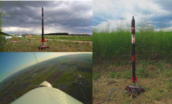

schon seit einiger Zeit haben wir uns das Ziel gesteckt den deutschen Wasserraketen-Rekord zu brechen. Dabei gab es im Wesentlichen genau zwei Probleme:
a) Eine dafür geeignete Rakete zu bauen
b) Den aktuellen Rekord ausfindig zu machen
Im Mai waren wir dann endlich in der Lage mit der Überflieger Mini Evo eine unserer Wasserraketen 290 Meter hoch fliegen zu lassen. Dieser Wert übertrifft alle vorherigen Rekorde, die wir nach langer Suche gefunden haben. Gemessen wurde die Flughöhe mit dem Hobbyking Altimeter, die Rakete wurde mehrmals an verschiedenen Tagen gestartet und die anderen Flüge sowie die Simulatoren bestätigen die gemessenen Werte.
_______________________________________________________
Hier eben noch einige Informationen zur verwendeten Rakete:
Volumen: 6,7 Liter
Leergewicht: 610 Gramm
Maximaldruck: 16,5 Bar
Fallschirmauswurf: Radialsystem
Aufbau: Zwei glasfaserverstärkte Tanksegmente, verbunden mit Tornado Tube
1) Datenblatt der Überflieger Mini Evo
2) Informationen zur Bauweise und mehr
Hier das Startvideo:
Video: Deutscher Wasserraketen Rekord - 290m
Zuletzt noch eine Frage an alle: Früher gab es eine übersichtliche Seite, auf der die aktuellen WaRa-Rekorde in Deutschland gelistet waren. Momentan gibt e aber nur noch Einzelseiten, die widersprüchliche Angaben enthalten. Wäre es nicht sinnvoll, hier wieder eine neutrale (Forums-) Seite einzurichten?
Viele Grüße an alle
Das Raketfued-Team

Könnt ihr noch etwas sagen zu
- Düsendurchmesser
- Länge der Launchtube
- Details zum Höhenmesser
Wenn ich jetzt auch einen Rekord aufstellen würde und sagte: mit dem von mir selbst programmierten Höhenmesser gemessen; würde ma das anerkennen?
Was ich damit sagen will: Wir brauchen Regeln, damit Rekorde auch allgemein anerkannt werden.
Zu Links auf Webseiten: die sind häufig kurzlebig, weil bei Umorgaisieren der Webseite futsch. Also besser die Details hier ins Forum.
Zur Veröffentlichung auf der Webseite: Ich wäre auch dafür, hätte auch zu der Historie noch etwas auf meinem Rechner, bin aber zur Zeit paddeln auf der Werra.
Persönlich stehe ich ja den Launchtubes etwas skeptisch gegenüber. Es gibt ja den ernstzunehmenden Hinweis von Neil, dass ein Start einer Wasserrakete mit langer Launchtube gegen das deutsche Waffengesetz verstoßen könnte. Denn physikalisch gesehen wird die Rakete zum druckgetriebenen Geschoss mit zusätzlichem Raketenantrieb, wenn die Launchtube über der Wasserspiegel hinaus ind den Drucktank hineinragt.

Solange das Launchtube in der Rakete ist und nicht um die Rakete gibt es keinerlei Probleme mit dem Waffengesetz.

Unsere Webseite wird komplett von uns selbst verwaltet, und da unsere Webseite stark mit unseren Social Media Accounts verknüpft ist, verändern wir die Links meistens auch nicht bei sehr großen Webseitenaktualisierungen. Dennoch ist natürlich nichts sicher im WWW, daher werde ich im Folgenden versuchen, die Fragen möglichst direkt, ohne viele Webseiten-Verweise, zu beantworten. Zudem habe ich den ersten Beitrag um einige Informationen ergänzt. smile
1) Düsendurchmesser
Bei all unseren Raketen benutzen wir einen Full Bore Launcher mit Kabelbinder-Mechanismus. Das hat den Vorteil, das keine Düse mehr nötig ist und so die komplette Flaschenöffnung genutzt werden kann. Von der größeren Öffnung profitieren unsere Raketen ungemein.
2) Launchtube
Die Launchtube ist bei unseren aktuellen Raketen so lange wie möglich, sprich fast so lange wie der gesamte Drucktank. Bei den Raketen der Überflieger-Reihe hat unser DTMS-Standort zudem einige weitere Verbesserungen an der Launchtube vorgenommen, da diese durch die hohe Startbeschleunigung ohne zusätzliche Verstärkung zersplittern würde. Dass eine Launchtube gegen das Waffengesetz verstoßen könnte, wenn sie über den Wasserstand herausragt, ist uns neu. Gibt es da noch weitere Informationen?
3) Höhenmesser
Wir haben in den vergangen fünf Jahren schon verschiedene Höhenmesser verwendet. Unter anderem den Altimax Simply, einen vom DLR entwickelten Prototypen und den hier verwendeten Hobbyking Altimeter. Wir haben Test- und Vergleichsflüge durchgeführt und können so sicherstellen, dass alle Höhenmesser sehr genau arbeiten und höchstens 1-2 Fuß Unterschiede aufweisen. Der Hobbyking Altimeter ist ein sehr bewährter Höhenmesser aus den USA. Hier der Link zur Produktseite:
Link: Hobbyking Altimeter
4) Künftige Rekorde und Regeln
Auf internationaler Ebene gibt es ja die WRA2, die verschiedene Regeln für die jeweiligen Wasserraketen-Rekorde weltweit aufgestellt hat und an die sich mehr oder weniger alle amtierenden WaRa-Weltmeister halten. Auf nationaler Ebene gibt es sowas aber nicht. Grundsätzlich sollte sich ein deutscher Rekord natürlich am deutschen Gesetz orientieren (Maximalgewicht,...), ich denke da sind wir uns alle einig. Wenn du noch Daten zu
vorherigen Rekorden hast, könnte das interessant sein. Ich fände es gut, wenn wir wieder in der Lage wären, ein einheitliches Regelwerk sowie eine dafür erstellte Webseite bzw. einen Forumsbereich zu erstellen.
