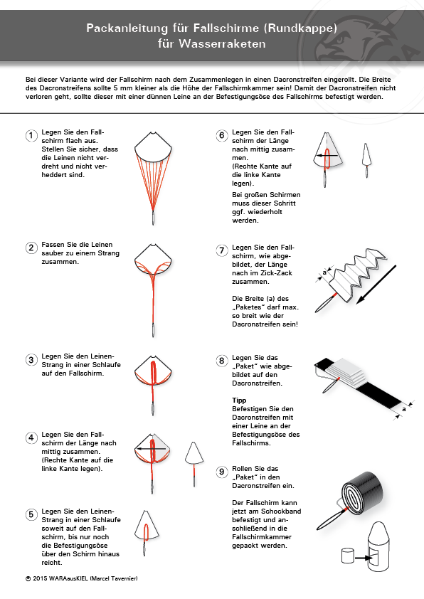

So mache ich das:
Anhang: packanleitung.pdf

Hallo Marcel,
alles auf den Punkt gebracht, super gemacht.
