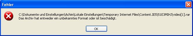

Beitrag 7633055 [Alter Beitrag13. November 2014 um 22:02]
Bei mir kommt diese Meldung, wenn ich die Videos versuche zu öffnen:
