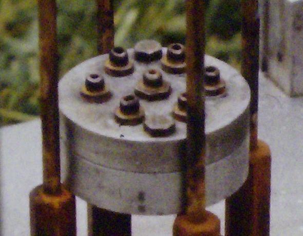

Beitrag 7624967
Abgastemperatur auf jeden Fall höher als der Schmelzpunkt von Messing:
