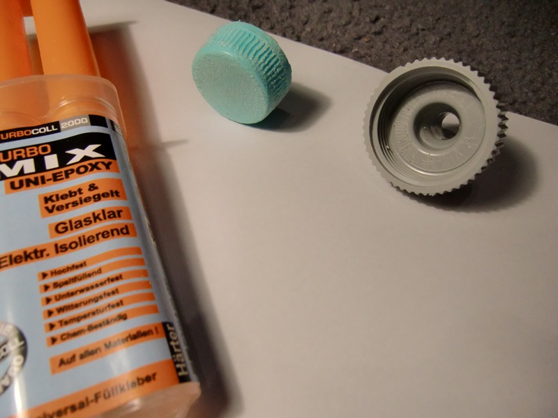

Düse+Deckel, angeraut und gesäubert, wird jetzt verklebt

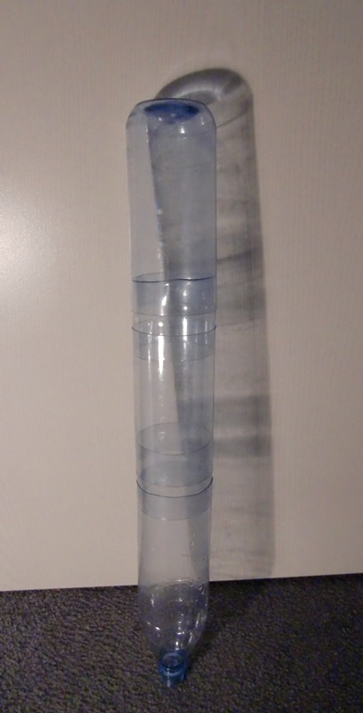

Wollte die Flaschen wie in dem YT-Video verbinden, bzw. zumindest das Schrumpfen der Verbindungsstücke im Wasserbad machen...
Die erste hab ich bei 80° ruiniert, die nächste will selbst bei 77° nicht recht passen, weil zwar das stück an sich schmaler geworden ist, die untere Kante jedoch nicht.. soll ich jetzt einfach die Kante nochn stück abschneiden oder gehts eleganter? Im Video ist ja von einer Klebefläche von 3cm die Rede, reichen 2 dann notfalls auch?
Geändert von Fischy32 am 13. Dezember 2012 um 19:58
Fischy32
Registriert seit: Dez 2012
Beiträge: 14
Beitrag 7623815 [Alter Beitrag13. Dezember 2012 um 20:19]
[Melden] Profil von Fischy32 anzeigen    Fischy32 eine private Nachricht schicken   Fischy32 besitzt keine Homepage    Mehr Beiträge von Fischy32 finden
OKay jetzt gehts Schlag auf Schlag smile
Also eine Muffe hab ich runiert, die obere hat sich total unförmig zusammengezogen, bringt nix...
Die untere ging dann viel besser bei 78-80 grad nen paar mal nen paar Sekunden rein.
Stellt sich aber nun die Frage: Wieso nicht direkt Flasche an Flasche? also anstatt die Muffe an beide Seiten zu schrumpfen, einfach die oberste Flasche schrumpfen und dann in die Flasche darunter? Geht das oder wird das aus irgendeinem Grund zu instabil?

Es gab in der Richtung verschiedene Experimente, die Ergebnisse waren aber wenig zufriedenstellend.
Die Raketen wurden krumm, waren undicht oder erreichten vergleichsweise schlechte Druckwerte. Solche Ansätze lohnen sich am ehesten wenn Gewicht gespart werden soll.
@Wasserbad: Lass das Wasser Mal weg. Ich hatte damit auch experimentiert, die Muffen schrumpfen da aber relativ ungleichmäßig.
