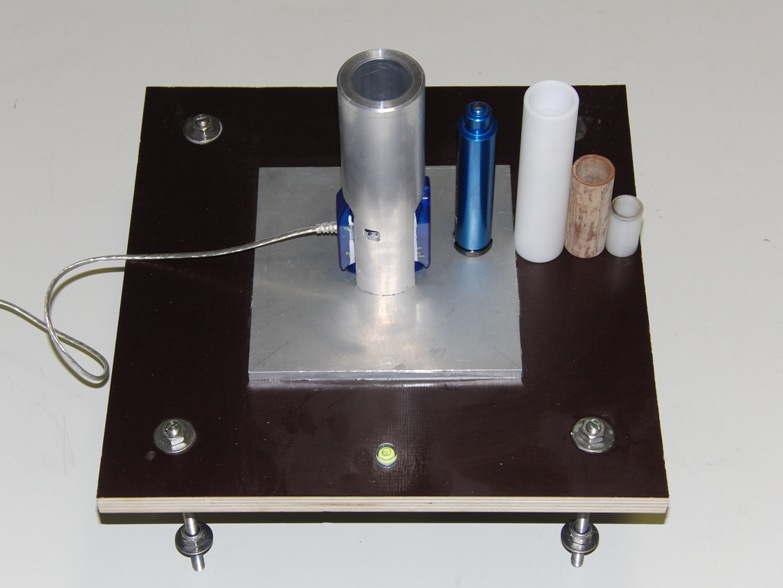

Nabend,
Hier 'mal ein Prüfstand, der mit minimalem Computer-Wissen zusammengebaut werden kann:
Messbereich -50 N bis +50 N, Messrate bis 1000 Hz, Messschritte: 0,1 N, Aufnahmen/Adapter für Motoren mit den Durchmessern 32/29/25/24/18 mm. Echtzeit-Messung, -Übertragung und Darstellung auf per USB angeschlossenem Netbook. Ausgabe der Daten z.B. als ASCII-Datei.
Bis auf die Drehteile habe ich nur verbaut, was für Jedermann "um die Ecke" erhältlich ist: Kraftsensor, USB-Adapter und Software gibt's fertig zu kaufen für knapp über 100 EUR.
Der Prüfstand wird auf den RJDs sein. Wer schon immer wissen wollte, ob sein Motor auch das drückt, was AT/Estes/Weco/etc. draufschreiben, kann ihn gerne testen - am besten vorher PN.
Hagen

Hi Ralf,
der Prüfstand ist so, wie er da zu sehen ist, fertig. Misst sogar bis 60 N. Allerdings sind die Preise für die PASCO-Teile (Kraftsensor, USB-Adapter: https://www.pasco.com/index.cfm ) gestiegen. Unter 250 ist das wohl nichts mehr zu machen. Soll ich dir eine Teile-Liste schicken?
Hagen

Hi Ralf,
du brauchst das hier: https://www.conatex.com/catalog/computergestutztes_lernen/interfaces/product-smart_airlink/sku-1164020#.Wlet8kHkS70
dazu das hier: https://www.conatex.com/catalog/computergestutztes_lernen/sensoren/sensoren_physik/product-kraftsensor/sku-1041015#.WleuKUHkS70
oder das: https://www.conatex.com/catalog/computergestutztes_lernen/sensoren/sensoren_physik/product-kraftsensor_hochauflosend/sku-1086002#.WleuPkHkS70
oder das: https://www.conatex.com/catalog/computergestutztes_lernen/sensoren/sensoren_drahtlos/product-smart_kraft_und_beschleunigungssensor/sku-1164022#.WleugkHkS70
oder für Messungen bis 4400 N das: https://www.conatex.com/catalog/computergestutztes_lernen/sensoren/sensoren_biologie_physiologie/product-kraft_plattform/sku-1041016#.Wleu4kHkS71
und Software: https://www.conatex.com/catalog/computergestutztes_lernen/software/product-capstone_software/sku-M3083 (evtl. findest du auch noch eine kostenlose Version von DataStudio, das ist der Vorgänger von Capstone)
...und gute Nerven, weil alle anderen ihre Prüfstände für gefühlt 1/10 der Kosten aufbauen ;-) Dafür misst meiner mit bis zu 1000 Hz, stellt die Daten in Echtzeit dar, musste seit jetzt über 5 Jahren nicht kalibriert werden und hat schon einige Platzer unbeschadet überstanden - schülersicher eben.
Hagen
