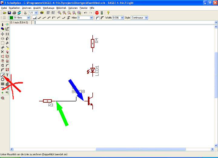

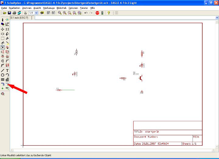

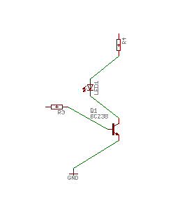

!!! Korrigiert !!! Ja, nun gut ...so ein paar Bauteile (falls noch welche da sind, und nicht alle gelöscht sind ) brauchen ja auch eine Verbindung (NETZ) untereinander. Habs in Handbuch nochmal nachgelesen, seither zwar immer mit Wire gemacht ?!?! Es gibt einen Net-Button(roter Pfeil) neu und mit diesem Net können die Verbindungen zwischen den Bauteilen gemacht werden. Zuerst wird das eine Ende gewählt(Linksklick) und dann zum anderen Ende mit der Maus gefahren(Linksklick). Also wenn nur eine Verbindung zwischen zwei Bauteilen gezogen werden muss, dann einmal Linksklick am Anfang der Verbindung(grüner Pfeil) und einmal Linksklick am Ende der Verbindung(Blauer Pfeil).

so wenn wir das verstand haben, dann können wir ja einen Teil des Startgeräts schon mal verdrahten. Zwei Widerstände, eine Led, Transistor(NPN), und ein Masse-Symbol(GND). Masse-Symbol findet sich in der Bibliothek supply1 und heisst GND (Ground). Das Ganze können wir dann so verdrahten, wie auf dem nachfolgenden Bild. (Bauteilbezeihnungen können variieren)

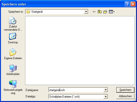

So, ihr müsstet nun in der Lage sein, den Schaltplan für das Startgerät einzugeben, oder ??? Bis auf vielleicht ein paar Schönheitsproblemchen. Probiert mal MOVE mit Verbindungen(Net) aus ! Learning by doing !!!! Einfach rumprobieren, es kann ja nichts kaputt gehen. Wollt ihr Beenden, dann solltet ihr speichern. Beim Verlassen o. speichern kommt dann folgender Dialog. Und wir wählen als Namen startgerät.sch .sch wie Schematic !!!!

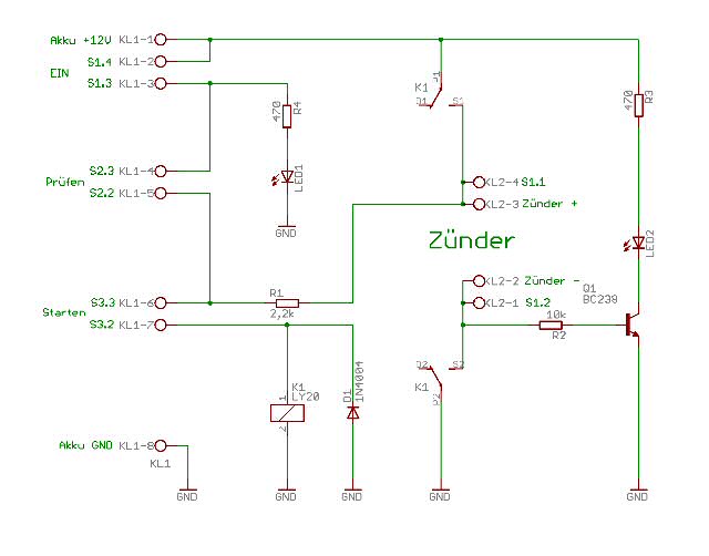

Hier noch mal das Ziel !!!

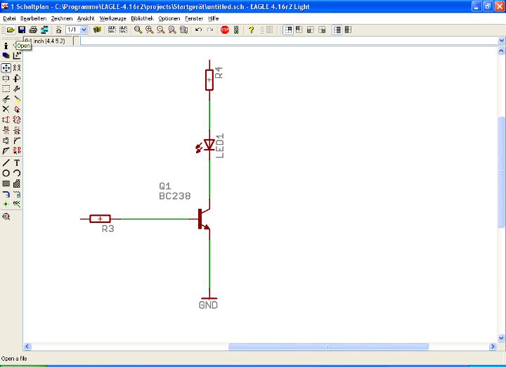

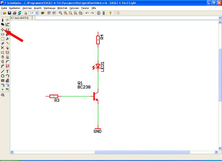

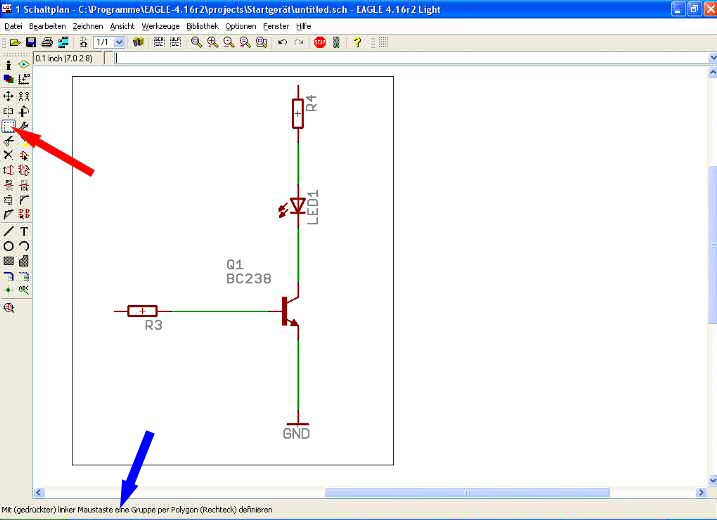

Wie ihr vielleicht schon festgestellt habt, kann man auch die verbundenen Bauteile mit MOVE verschieben. Und das sieht dann so aus, oder so ähnlich Jetz möchte ich aber vielleicht die Transistorstufe an einer anderen Stelle auf dem Schaltplanblatt haben. Das einzelne Verschieben geht zwar auch, ist aber recht umständlich. Man müsste das Ganze zusammenfassen können !! Das geht auch und zwar mit dem GROUP Befehl. Dürfte ja jetzt auch keine Schwierigkeit mehr sein, den zu finden, oder ???(mit der Maus die Befehle "abfahren" und warten was angezeigt wird) Wenn man der Group-Befehl wählt, bekommt man, wie übrigends bei allen anderen Befehlen auch unten angezeit, wie der Befehl zu nutzen ist. "Mit (gedrückter) linker Maustaste eine Gruppe per Polygon(Rechteck) definieren" also machen wir das !!! Einfach ein Rechteck um die Gruppe ziehen.....und die gruppierten Bauteile leuchten heller !!!

Dann klicken wir wieder den MOVE Befehl an, und lesen, was unten als Erklärung steht !!! ....(rechter Mausklick bewegt die Gruppe) - genau das was wir wollen !!! also nur zu.......einfach mal probieren....was passiert wenn wir nochmals Rechtsklicken(drehen der Gruppe) Neuplatzieren mit der Linken-Maustaste....gut. Fragen ?

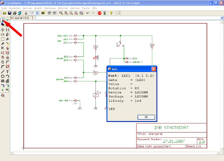

So nun weiter, mit einem neuen Befehl, dem INFO Befehl !!!! Diese gibt uns nähere Info über verwendete Objekte in Eagle (Bauteile, Netze, Leiterbahnen usw.) Die Anwendung ist ganz einfach, wir klicken den Befehl INFO mit der Maus an(links) und klicken dann auf das Bauteil, Netz usw., es erscheint dann ein Fenster mit den näheren Informationen !! z.b Bauteilname, Position, Wert, Drehrichtung, Bibliothek usw.. siehe Beispiel LED1:
