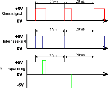

ich habe mir heute etwas Gedanken zu dem Thema gemacht wie wohl ein Servo innen drin funktioniert. Ich habe solche Anfälle öfters. Kommt wohl daher das ich zuviel Sendung mit der Maus schaue und einfach wissen muss wie man was machen könnte ![]() Wir alle wissen das ein Servo die Position übermittelt bekommt mit einer Pulsbreitenmodulation. Da wird all 20ms eine Flanke gesetzt und je nach Position zwischen 1 und 2ms wieder zurück gesetzt. Die Elektronik intern vergleicht diesen Puls mit der Servostellung mit Hilfe des eingebauten Potis. Wie kann man das aber machen, diesen Vergleich? Ich kam zu folgender Idee. Wir haben eine Elektronik die auch einen Puls erzeugen kann. Die Pulslänge kann dort über ein Poti eingestellt werden. Wenn der externe Impuls gesetzt wird, wird auch der interne Impuls gesetzt. Beide Impulse werden zu unterschiedlichen Zeiten beendet wenn der Servo nicht die richtige Position hat. Jetzt nehmen wir noch eine Treiberstufe und peppeln die beiden Signale soweit auf, das wir ein Motor damit treiben können. Jeweils ein Signal wird an einem Pol des Motors angeschlossen. Was passiert? Solange beide Signale das gleiche Potential haben, passiert garnichts. Erst am Ende des Impuls, wenn ein Signal länger anliegt, liegt am Motor eine Spannung an. Wir haben beide Signale quasi über den Motor verglichen und die Differenz in den Signalen läst den Motor in jeweils unterschiedliche Richtungen drehen. Das passiert solange bis der Motor das Poti weit genug verstellt hat und beide Impulse gleich lang sind. Dann dreht der Motor nicht mehr. Das war jetzt meine Idee dazu, wie aber sieht den nun die Wirklichkeit aus? Gruß Neil Geändert von Neil am 06. November 2006 um 14:11 Die Erde ist eine Scheibe. Egal in welche Richtung sich die Menschheit bewegt, sie geht immer auf einen Abgrund zu. |

Ja, so funktioniert das in "analogen" Servos prinzipiell.
Es gibt inzwischen aber auch PWM-Servos mit digitaler Signalaufbereitung. Grüße Malte |

man kann ja solche Servos fertig kaufen, sie sind aber nicht ganz billig. Aaber: Wenn wir mal groß sind und den RMB-AVR-Kurs ganz absolviert haben, dann könnten wir evtl. einen "digitalen Servo" selber konstruieren, z.B. gemäß folgender Idee: - statt des Potis wird eine Lochhschlitzscheibe + Gabellichtschranke verwendet (aus 'ner alten Computermaus ausbauen, darin sind jeweils 2 davon). Dies wird dann an einen Eingang des µC's gepfriemelt und der zählt die Impulse. Wenn der Controller den Motor in die eine Richtung dreht, wird der Zähler inkrementiert, dreht er in die andere Richtung, wird dekrementiert. Beim Einschalten läßt der µC den Motor bis in die jeweiligen Endpositionen drehen (da müssen dann natürlich Kontakte sein, die das signalisieren) und erhält so die Information, wie weit er überhaupt drehen kann/darf. - Statt einer PWM als Eingangssignal kann man dem µC auch einfach die gewünschte Position in Form eines Integers mitteilen, z.B. 0=0Grad (Anfangsposition), 127=45 Grad, 255=90Grad (Endposition). Das ist natürlich ein anderes Konzept, als das mit der PWM-Steuerung (obwohl sich diese sicher auch realisieren ließe), dafür kann man dann aber beliebige Servos bauen und die wären dann auch sehr präzise. Als Motoren böten sich am besten Schrittschaltmotoren an. Aber, wie gesagt, ist das erst einmal nur eine Idee und wir müßten dazu erst einmal lernen, hinreichend mit dem AVR umzugehen. Halt, wenn wir mal groß sind. ![]() CU, Alexander |

Zitat: Vielleicht geht auch noch folgende Variante: Wenn am Eingang des Servos ein 0-Signal liegt: internen Integrator rücksetzen. Integration startet bei 0/1-Flanke am Eingang. Abbruch bei 1/0-Flanke, Ergebnis mit OPV vergleichen: Integrationswert - Sollwert(für Mittelstellung). Der Ausgang des OPV liefert dem Motor entweder eine positive oder negative Spannung und der dreht sich dann. Christoph |
