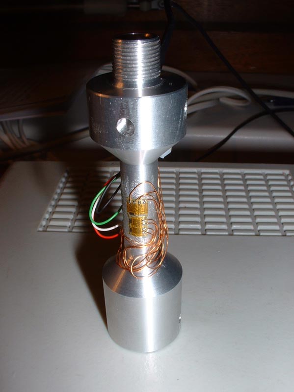

Hi, betreibt man einen Hybridraketenmotor ist es wichtig zu wissen wann er voll ist. Meist wird es durch das Venthole erledigt. Sobald dort flüssige Phase austritt sollte der Tank voll sein. Das ist aber etwas ungenau weil es evtl. dazu kommen kann das es aus dem Loch heraus dampft obwohl der Tank nicht so voll ist wie er sein sollte. Daher macht z.B. das wiegen der Rakete Sinn. Man kennt das Volumen des Tank und die Dichte der Flüssigkeit die getankt wird. Daraus läst sich ein Gewichtszuwachs ableiten. So eine Tankwaage muss also das Raketengewicht + Tankinhalt wiegen können. Das möglichst in einer Auflösung die eine gute Aussage zu läst. Wenn ich z.B. nur auf 0,1kg genau messen kann und mein Tank hat 0,15kg Inhalt so wird das nichts. Kommen wir zu meinem konkreten Problem. Ich rüste gerade mein GSE auf eine Betankung per Lanze um. Ich wollte den Kraftsensor so anbringen das die Rakete auf der Lanze steht und die Lanze über den Sensor an der Rampe befestigt wird. Das ganze soll in einer Drehbank zu fertigen sein. Es bietet sich also eine Art Rohr an für den Sensor. DMS Streifen habe ich hier liegen. Das Material für das Rohr soll Alu sein. Rechne ich das ganze für eine 20kg Rakete durch, so komme ich gerade mal auf 0,1mm Wandstärke Das ist mir etwas zu dünn. Ich könnte jetzt hin gehen und die Wandstärke auf ein Maß erhöhen wo ich mir sicher bin das es stabiler wird. Dann werde ich aber den DMS nicht mehr bei maximal Last maximal dehnen sondern nur ein Teil davon. Das führt zu einem Verlust der Auflösung da die Signalspannung kleiner wird. Das kann ich durch eine größere Verstärkung in der Elektronik wieder ausgleichen doch hole ich mir da auch ein stärkeres Rauschen rein. Ich hätte schon gerne 0,5m Wandstärke. Das würde aber das Signal von 2mV/V auf ca:0,35mV/V verschlechtern. Hat irgendeiner eine Idee wie ich das Problem elegant lösen kann? Oder ist es evtl. gar nicht so groß wie ich glaube? Eine Idee wäre an der Stelle der DMS das Rohr seitlich so aufzubohren das ich die Querschnittsfläche halbiere. Dann könnte ich dort die Wandstärke verdoppeln um die gleiche Dehnung zu bekommen. Oder ich habe irgendwo noch einen Rechenfehler der mir die Querschnittsfläche so klein macht. Ich komme gerade mal auf 1,7mm² für Aluminium bei 200N Last. Gruß Neil
Geändert von Neil am 09. Februar 2009 um 15:48
Hi, ich habe jetzt eine Tankwaage mit 6,5mm Innendruchmesser und 8,5mm Außendurchmesser gebaut. Laut Berechnung packt die jetzt 2450N. Das ist ca. 10 mal mehr als ich wollte, aber besser etwas stabiler als kaputt. Das Ergebnis sieht so aus: Man kann hier die DMS sehen. Die Anschlußdrähte sind gerade mal 0,2mm dick. Das war ein Krampf bis alles verlötet war. Ein Test hat gezeigt das alles funktioniert. Ich werde natürlich nicht den Kraftaufnehmer so blank an die Rampe montieren. Oben kann man eine Gewindebohrung sehen. Da wrid das Schutzrohr mit montiert. Das Rohr schützt zu einem die feine Elektronik und zum anderem sorgt es dafür das das etwaige Biegemomente abgefangen werden. Auf Beigung reagiert der Bolzen auch sehr gut was ich nicht so toll finde. Ich habe so ein Design gewählt weil ich es sehr leicht nur durch drehen herstellen kann. Ich denke aber fast das ein S-förmiger Kraftaufnehmer besser wäre. So muss ich jetzt die Verstärkung um den Faktor 10 aufdrehen um den Bereich des AD-Wandlers voll aus zu nutzen. Das wird natürlich auch rauschen. Da Tanken sehr langsam ist wird wohl ein Filter das Rauschen klein halten müssen. Gruß Neil

Hi, hatte ich erst vor, doch leider paßt er von der Konstruktion her sehr ungünstig in das spätere Startgerät. So muss durch den Krafteinleitungspunkt eine Bohrung gehen um die Tanklanze aufnehmen zu können. Wenn es mit einem käuflich zu erwerbenden Sensor gehen würde hätte ich lieber so einen genommen. Leider ging das nicht. Wäre auch preiswerter geworden. Gruß Neil

Also, die Sensoren die wir verwenden haben ne Bohrung mit Gewinde im Krafteinleitungspunkt.
Per Aspera ad Astra
kannst du mal ein Foto hochladen damit ich mir das anschauen kann?
