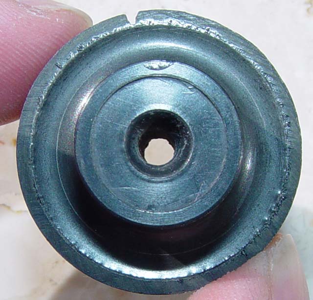

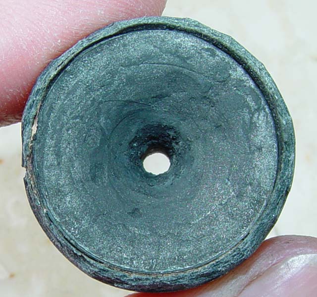

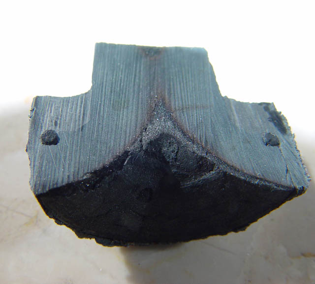

Die Aerotech-Düse, z.B. hier vom F25, zeigt auch eine starke Erosion nach dem Abbrand. Der aufgehende Düsendurchmesser lässt den Schub stark abfallen.
Sogar Risse im Material treten auf. Das wollen wir beim BC80 nicht unbedingt haben. Gruß Andreas Folgende Datei wurde angehängt: |
