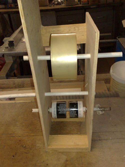

Ich hab mal ein bischen was gebastelt. Einen Experimentellen Anzündtapespender. Es ist die erste Version und bestimmt noch verbesserungswürdig:
Zu sehen ist die ganze Aparatur.

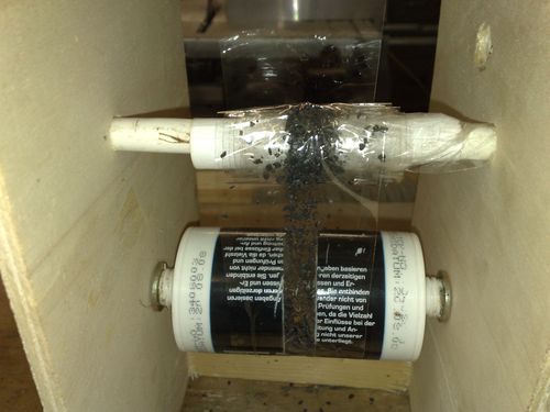

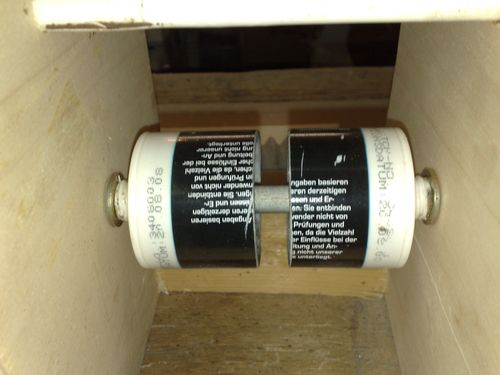

Das Herzstück ist aus 2 abgschnittenen Silikon-Spritzen.
Auf die oben eingespannte Papphülse wird das Band aufgewickelt, das zuvor an der Schwarzpulvertrommel vorbei geführt wurde.
Probleme der Aparatur:
- Klebeband muss immer unter Spannung sein
- Positionen der Wellen sind noch nicht ausgereift
- Befüllung der Trommel
Es gibt noch potential zur Verbesserung, aber man kann jetzt schon gute Ergebnisse erziehlen.
