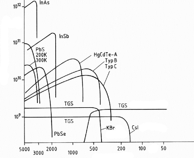

habe das hier gefunden und frage mich ob jemand von euch das kennt.

Ohne Einheiten an den Kurven schwer zu sagen.
Von den Abkürzungen her könnten es Festigkeiten verschiedener Legierungen bei unterschiedlichen Temperaturen sein...

...von den Elementen her und in diesen Zusammensetzungen könnten es Optoelektrische
Sensoren sein. Photowiderstände o. ä.
Achsen Farbtemperatur und Widerstand ?????

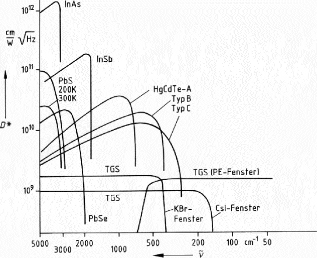

Google ist dein Freund. (Und spuckt z.B. das aus)
Es handelt sich hierbei um die spektrale Empfindlichkeit verschiedener IR-Detektoren.
Auf der x-Achse dürfte die Wellenzahl in cm<sup>-1</sup> aufgetragen sein.

Beitrag 66960 [Alter Beitrag26. Januar 2005 um 09:59]
Reinhard hat gewonnen. Es handelt sich um die Dämpfnug verschiedener Probenträger für die Infrarot Spektroskopie. Weil die so ähnlich aussehen habe ich die mal hier rein gestellt um euch alle ein bißchen zu verwirrenbig grin

Beitrag 66977 , D* [Alter Beitrag26. Januar 2005 um 14:09]
[Melden] Profil von Harald Hügel anzeigen    Harald Hügel eine private Nachricht schicken   Besuche Harald Hügel's Homepage    Mehr Beiträge von Harald Hügel finden
Hi Neil,
also das D*(sprich D*) ist eine Empfindlichkeit bei den optischen Detektoren. So hat man bei einem typischen DTGS Werte von D*>2x10^8cm Hz^(1/2)W^-1.
Beruflich habe ich damit recht viel zu tun. Bei Bruker(www.brukeroptics.de) haben wir FT-IR Spektrometer für das NIR(Nah-Infrarot): 12500cm^-1 bis 4000cm^-1(0,8µm - 2,5µm), MIR(Mittel-Infrarot): 4000cm^-1 - 400cm^-1(2,5µm - 25µm) und natürlich das liebe FIR(Fern-Infrarot): 400cm^-1 bis 20cm^-1(25µm - 500µm).
Je nach zu messender Probe wählt man im Spektrometer den geeigneten Detektor mit der dort höchsten Empfindlichkeit aus..... es ist eine wissenschaft für sich. Falls Du weitere Infos brauchst helfe ich Dir natürlich gerne weiter.
