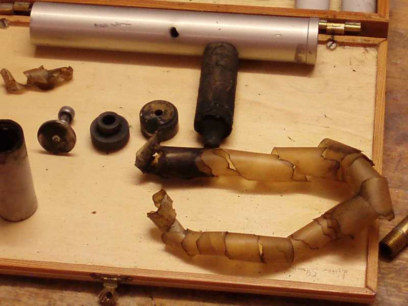

So, nach dem ich nun meine MH-Rakete fertig gestellt habe mussten natürlich auch neue Grains für den MH gebaut werden.
Da ich bisher noch keine Wachsgrains getestet hatte und mir im Keller eine Rolle dickes Wachspapier in die Hände fiel, war der Gedanke an ein Grain zum "selber drehen" geboren.
Ich nahm also einen vorbereiteten Liner aus PE-Rohr und schnitte vom Wachspapier einen ca. 5 cm breiten und 2 m langen Streifen ab. Dieser wurde um einen 6 mm Kern stramm aufgewickelt und in den Liner gesteckt. Düsenseitig wurde das Grain mit eine Scheibe Karton mit einem 6 mm Loch abgedeckt.
Der darauf folgende Testabbrand zeigte jedoch, dass manche simple Idee nicht die besten Resultate bringt.
Zumindest sah der Motor danach so aus L
Beiträge: 3034
Beitrag 6792962 [Alter Beitrag23. Mai 2008 um 14:20]

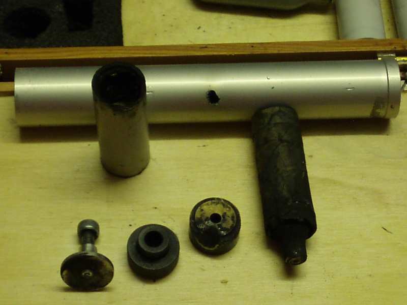

Was war passiert?
Direkt nach einer tadellosen Zündung wurde das nur lose zusammen gedrehte Wachspapier in die Düse gedrückt und hat diese komplet verschlossen. Nach vielleicht ein oder zwei Sek war das Casing dann so heiß, dass es unter dem Injektor nachgab und durchbrannte. Der Abgasstrahl hat dabei noch ein ziemlich großes Stück aus dem Injektor geschmolzen.
Schade um den schönen Motor. Zu mal mir jetzt die beiden entscheidenen Teile zu den Düsen und Piercern fehlt, die noch im Ersatzteilbestand vorrätig sind.
Also beim Testen immer schön Abstand halten.
Beitrag 6792966 [Alter Beitrag23. Mai 2008 um 14:59]
gute Idee aber leider ein nicht so schöner Ausgang. Hättest du vor dem Test gepostet hätten wir die evtl. den entscheidenen Hinweis geben können. Auf den RJD haben wir ein Wachsgrain mit Pappleiner getestet. Es wurde dabei auf fast nichts zusammen geschoben. Daher kann ich nur empfehlen als Liner ein Pertinaxrohr zu nehmen, welches den Druck durch den Floatinginjector stand hält. Wir haben als Grain selber ein Gemisch aus Wachs und Epoxy genommen. Das kann sich nicht abwickeln. So ein Grain wurde auch schon vorher erfolgreich in einem MH getestet. Wie die Auswertung der Flugdaten bei den RJD gezeigt hat, gab es eine deutliche Leistungssteigerung.
Gibst du jetzt das MH fliegen auf oder machst du mit neuen Teilen weiter?
Beiträge: 3034
Beitrag 6792970 [Alter Beitrag23. Mai 2008 um 18:28]
Hallo Neil,
es wird auf jeden Fall weiter gemacht. Vor allem wo ich jetzt rausgefunden habe, dass es auch 16 g Kapseln gibt.
Der Cato mit meinem MH war selber Schuld, ich habe einfach nicht darüber nach gedacht. Eigendlich wollte ich das Grain noch wärmebehandeln, dann wäre es verbacken. Mal eben ist halt nie gut.
Der Liner war übrigens fast unbeschädigt.
