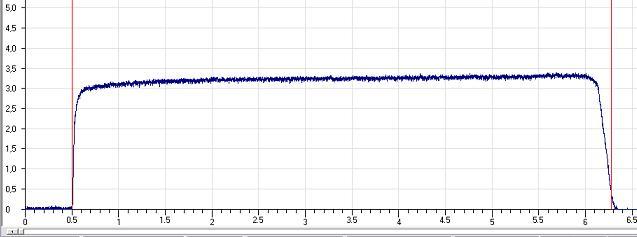

Das sehe ich ganz anders: a) Wenn jemand Motoren verkauft, so hat er dabei einkalkuliert, daß er sie herstellen muß, samt der Düse  . Da ist es doch praktisch, wenn man pro Motor nur eine Düse herstellen muß, die bei halbwegs guter Behandlung viele Jahre und viele Starts durchhält. b) Daß die Dauerdüse zugleich auch die qualitativ überlegene Düse ist, kann den Kunden -also uns- doch nur recht sein. Beispiel: Einen so gleichmäßigen Abbrand wie in der nachfolgend abgebildeten Kurve des BC Stirnbrenners kannst Du nur mit einer Dauerdüse schaffen, weil sie trotz aller Belastung durchhält. b) Anders die Verschleißdüse. Sie beginnt nach kurzer Zeit nachzugeben. Das heißt: der Düsenhals wird sich erweitern, und zwar unregelmäßig. Die empfindliche Gasströmung reagiert sofort darauf und verliert viel an Effizienz. Man kann es an so mancher AT Schubkurve gut ablesen. c) Verschleißdüsen sind in der Massenfertigung billiger, das ist ihr ganzes Geheimnis. Bei einem "Single Use", also einem Wegwerfmotor, würde mir das durchaus noch einleuchten. Aber bei einem wiederverwendbaren "Reload" erscheint mir die Wegwerfdüse wie ein innerer Widerspruch. Hier wie gesagt ein anschauliches Beispiel für den Wert der Dauerdüse: Folgende Datei wurde angehängt:
für den Herstelelr zählt einzig der Gewinn. Wenn er an vielen Wegwerfdüsen noch mehr Geld verdienen kann als an einer Dauerdüse, wird er immer die Lösung mit maximalen Gewinn anstreben. Es gibt da aber noch einen Punkt für die Wegwerfdüse. Die kommt mit dem Reload, es besteht also eine etwas geringere Gefahr die falsche Düse einzubauen als wenn ich einen Satz Düsen zur Auswahl habe. Aber mal anders herum gefragt, kann man nicht für Motoren mit Wegwerfdüsen eine Dauerdüse bauen und diese dan nutzen? Oder ist das schon wieder Herstellung?

Was wäre der Vorteil? Der Ersatz sämtlicher Verschleissteile bietet max. Sicherheit von Flug zu Flug. Im übrigen wäre ein Graphitdüse bei anderen Treibstoffen wohl schnell am Ende. Es ist Ernst gar nicht hoch genug anzurechnen, dass er sich hinstellt, seine Werkstatt mit dem grausigen Graphitstaub einsaut, und den Motor seiner Drehbank gefährdet. Wie gesagt, es ist die einzige Möglichkeit bei Einzelanfertigung. Denkbar wäre vielleicht noch gehipptes Zirkonoxid als Düsenmaterial. Aber ob sich der Aufwand dafür lohnt? Gruß, Achim
