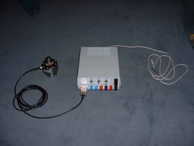

hier mal das was ich mir so als Prüfstand zusammen gebastelt habe.
Man kann sehen von links nach rechts:
1. Kraftmessdose
Die Messdose besteht aus einer DMS (Dehnungsmessstreifen) Vollbrücke. Es wird eine Spannung angelegt und 2mV/V bei 5kN wieder zurück gegeben. Die Messdose kann sowohl Zug als auch Druckkräfte aufnehmen.
2. Verstärker und Wandlerelektronik
In dem Gehäuse befindet sich Spannungsversorgung sowie Auswerteelektronik. Mehr dazu später.
3. Hier müßte man sich jetzt einen PC oder Notebook vorstellen. Der Prüfstand ist so ausgelegt, das er über USB angeschlossen werden kann. Er ist leider nicht in der Lage eingenständig Daten zu speichern. Es muss also noch sowas wie ein Bunker für den Computer vorhanden sein. Es sei den man vertraut den Motoren die da getestet werdenangel .
Die Mechanik die später mal den Sensor und Motor aufnehmen soll ist jetzt nicht dargestellt. Ich habe vor diese in der Rampe zu integrieren. Hinzu kommt, das die Mechanik evtl. von Motor zu Motor abweichen wird.

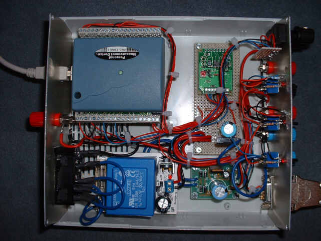

In dem Gehäuse kann man sehen von links unten im Uhrzeigersinn:
1. Spannugsversorgung über 230V~ oder 12V Gleichstrom. Es werden intern die entsprechenden Spannungs generiert die benötigt werden.
2. PMD (Personal Measurement Device) Dieses Bauteil ist die Schnittstelle zum Computer. Es wird über USB 2.0 angeschlossen. Es hat mehrere anaolge und digitale Eingänge sowie Ausgänge. Es kann eine maximale Samplerate von 1800 Messungen pro Sekunde erreicht werden. Der PMD hat 10-11 Bit nutzbare Auflösung. Dies hängt ganz von dem Rauschverhalten der Schaltung ab.
3. Brückenverstärker (kleine grüne Platine)
Diese Paltine erzeugt die Brückenspeisespannung und liefert nachher das verstärkte Messsignal. Der PMD benötigt +-10V. Der Brückenverstärker wandelt 2mV/V zu 10V.
Über einen Eingang kann der Verstärker genullt werden.
Es können verschiedene Sensoren angeschlossen werden. Wichtig ist das diese 2mV/V liefern. Die Kkalibirerung findet dann in der Software statt.
3. Frontplatte
Die Frontplatte liefert folgende Funktionen
- Anschluß des Sensors
- Armed/Save Schalter für Zündung des Motors
- Zünderanschluß
- 12V
- 10V
- Wahlschalter für interne oder externe Spannungsversorgung
- Testpotis zum testen des PMD
4. Zündkreis
Der Prüfstand wird in der Lage sein, den Motorzündkreis per Software zu prüfen und dann zu zünden. Dies macht insoweit Sinn, das man die Zündung und die Messung zeitlich aufeinander abgestimmt vornehmen kann.
5. 10V Spannungsregler
Für weitere Sensoren liefert die Elektronik 10V
6. 12V Spannungsregler
Für den Brückenverstärker sowie Zünder werden 12V bereit gestellt.

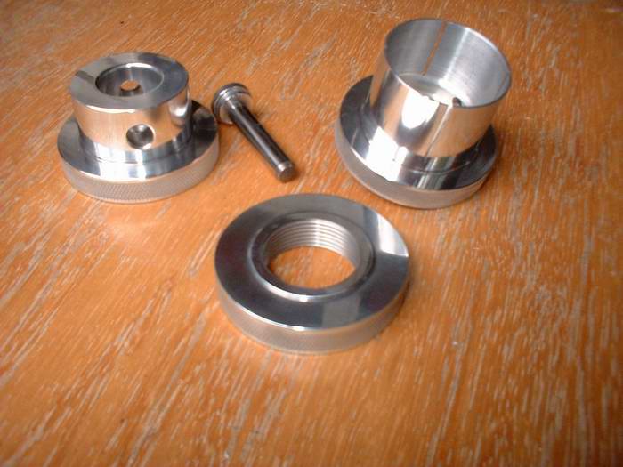

es sieht so aus, das es für 38mm Motore, 54mm und HL6000M eigene Adapter geben wird (gibt).
Die Quälgeister aus dem Testforum kennen die Teile ja schon big grin.

Also liegen die Teile immer noch beim Doc Roc rum.....ruhe wink
Für den HLM müssen wir wohl noch was ändern, aber dafür müsste Henni mal den Kopfverschluss vermessen und mir ne Skizze liefern. Wird aber warscheinlich nur eine Unterlegscheibe werden, dann müsste es passen.
Ansonste guck doch bitte mal ob alles passt, ich bin Beruflich die nächste Zeit stark eingeengt und kann warscheinlich nichts nebenher machen. Deswegen wäre es besser wenn ich da vorher was planen kann.
Gruss M.

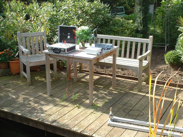

nachdem ich die letzten Tage genug im Keller gehockt habe, bin ich heute erste mal raus gegangen um den Prüfstand komplett zu testen. Vorher hatte ich nur so Drückversuche gemacht um zu sehen ob da überhaupt ein Signal heraus kommt. Ich hatte da noch ein Kabeldreher im Anschluß an den Sensor.
Am unteren Bild kann man sehen was alles so mitgenommen werden muss damit man das Teil im Feld bentreiben kann.
1. Zündkoffer.
Der ist sowie mit, weil da die übliche Zündelektronik drin ist. Hier wird er allerdings nur als Spannungsquelle mißbraucht. Ich hatte den schon bei der Konstruktion so ausgelegt das er auch als normale Spannungsquelle dienen kann. Ich hatte das für den Videoempfänger vorgesehen.
2. Der Signalverstärker
3. Notebook
4. Sensor mit Mechanik
Ich habe den hier einfach mal so an ein paar ITEMS geschraubt damit das nicht umkippt.

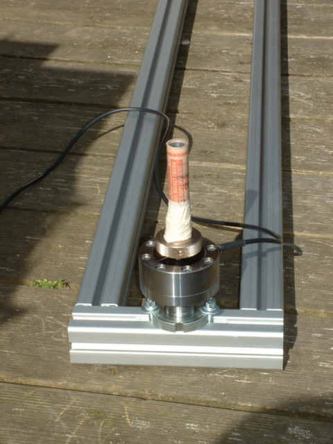

Den Motor, ein C6-3 von 1998 (den habe ich beim aufräumen ein Tag eher gefunden, wurde einfach mit Klebeband dran gepappt.
Messung gestartet, Motor gezündet, an den vielen Qualm gelabt und dann mal schauen was da raus kam.
Soweit hat alles geklappt. Allerdings war kein ordentliches Signal zu erwarten. Der Sensor ist für 5kN ausgelegt. Das bedeutet bei der Last kommt ein Signal von 10V raus. Dies wird vom AD-Wandler mit 2048 Schritten digitalisiert. Angenommen alles an Elektronik paßt so wie gedacht, macht ein Schritt ca. 2,44N aus. Den Pick den der Sensor angezeigt hat war 6Digits groß, also 6x2,44N=14,64N. Das kommt ja mit dem ungefähr hin was der Motor hergibt.
