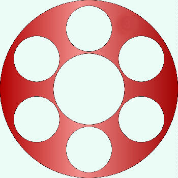

Bei mir hat sich das 100er Rohr als Standard durchgesetzt. Meine Motorhalterungen sehen meist 6 Aufnahmen für 25mm Motoren vor(D7-3, Held 5000) und 1x 38mm für AT, oder wahlweise mit Adapter ein 29mm AT (meist g64) oder ein weiterer 25mm SP Motor. damit kann ich in DL legal mit 7 held 5000 fliegen, was ein Startgewicht von 1200 - 1400Gramm ermöglicht, oder im Ausland mit AT oder einer Kombination mit SP praktisch unbegrenzt für die Modellgrösse. Sehr schön kommen auch 6x D7 und 1x G64. Alle 18mm Motoren spielen für mich keine Rolle mehr. Ebensowenig die Pyro delays, da ich nur noch elektronische Lösungen verwende, meist Timer.
