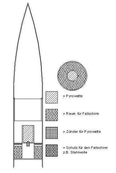

Hm, klingt einleuchtend, auch wenn ich es anders designt haette, aber jedem das seine. Und das ist auch gut so.
Ich hab das so gemacht, dass ich den Treibsatz in das Rohr, vor den konischen Abschluss gesetzt habe und den einfach nach hinten rausgeschoben habe, da gibts doch so eine Funktion fuer. Naja, ich bin dazu uebergegangen meine Projekte im CAD Programm zu designen. Und bei den Materialien, die ich benutzen will, da muss ich eh vieles per Hand rechnen, weil ich bisher die Daten fuer GFK/Aramid Sandwiches noch nich in SC3 gefunden hab, von daher kann man auch mit Barrowman selbst rechnen. Zugegeben, ich bin da auch noch nicht 100%ig fit, aber es gibt ein paar gute Ressources im Netz. SC oder RockSim nutz ich wenn, dann nur zum experimentieren oder um noch mal kurz meine Rechnung zu ueberpruefen. Das liegt bei mir aber daran, dass ich doch recht ausgefallene Designs im Kopf habe. Bush's on a highway to hell with the whole world blind, leading it straight into the flames. |

![]() Zitat: Hi Dennis, neue Designvorschläge jederzeit willkommen. Rück raus mit der Sprache, denn noch habe ich Möglichkeiten zu modifizieren. Die kürzesten Wörter, nämlich 'ja' und 'nein' erfordern das meiste Nachdenken. - Pythagoras - Modellbau-Factory |

Bischen unkonventionell, aber es sollt auch funktionieren. So hat man denke ich alles etwas kompakter. Ich hab vergessen in die Zeichnung einen Schutz fuer den Fallschirm einzuzeichnen. Ebenfalls habe ich keine Schuere verpakt, aber das Prinzip sollte deutlich werden. Den Raum kann man natuerlich noch weiter ausnutzen, es soll nur so in etwa das Schema darstellen.
Nachtrag: Ich hab die Skizze kurz überarbeitet. Der Schutz für den Fallschirm ist nun drin. Die Schnüre müssen nur feuer- und hitze-beständig sein. dann hält das. Der Schutz muss natürlich lose sein, damit der Fallschirm auch raus kann. mfg, Dennis. Folgende Datei wurde angehängt: Bush's on a highway to hell with the whole world blind, leading it straight into the flames. |

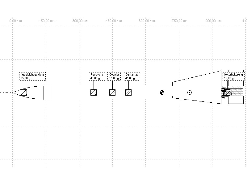

So, hier mein neues Projekt, eine vergrößerte Version der Donner 5 mit 1,05m Länge ü.a.Nachdem mir die Idee schon vor nem 3/4 Jahr gekommen ist, jetzt endlich Baubeginn.
Als Motorkonfiguration sind 6 Held1000+1 Held 5000 vorgesehen.(schön langsamer Lift Off und Rauch ohne Ende:bounce ![]() mfg Felix ja ich weiß, wenn ich den DM in die Spitze packen würde, könnt ich Ausgleichsgewicht sparen... mal schaun. Folgende Datei wurde angehängt: Sky´s not the limit! ![]() |

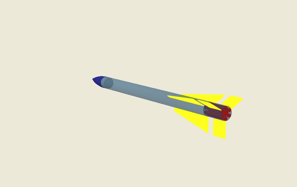

hier noch 3D-View:
