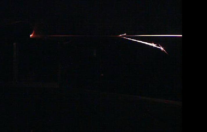

PMMA + Titan bei Nacht. Zündung Folgende Datei wurde angehängt:

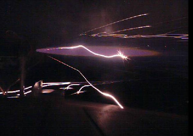

und mehr... Folgende Datei wurde angehängt:

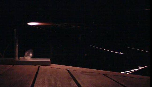

Jetzt läuft er... Mehr Tests nächste Woche - muss erst wieder Zünder löten... Grüsse Eberhard Folgende Datei wurde angehängt:

Echt genial ! Für welche Flammenfarbe sich wohl der Motor entscheiden würde, wenn sich zum PMMA + Titangrain etwas Strontiumsalz gesellen würde ?? Lilablassblau ?? *lol* Zitat: Mehr Tests nächste Woche - muss erst wieder Zünder löten...
Wie bzw. wo zündest du eigentlich den Motor ... und nach welchem "Vorbild" sind die gemacht ? Normale Drahtzünder oder Copperheads oder SN0 oder ganz Eigenentwicklung... ? Viele Grüße, Marxi

Wegen des dünnen Düsenkanals verwende ich Solarzünder (deutsche Fertigung - Noris), die ich mit einer angelöteten, dünnen Litze verlängere.
