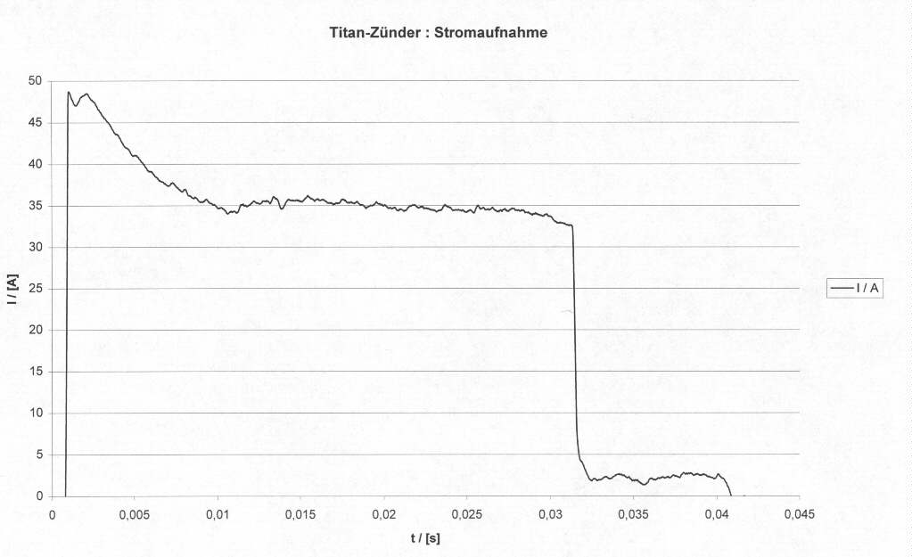

Solange man nicht bündelt, ist das ziemlich unkritisch. Meine Zünder, mit 0,3mm Titandraht nehmen einen Impulsstrom von fast 50A auf und zünden sogar noch mit einer einzigen Sanyo 50AAA-Zelle. Das dauert dann zwar 2-3 sec. ist aber ja uch nicht Sinn der Sache. Mit einem 7,2V NiCD Racing Block, wie er überall für RC Cars angeboten wird, ist man also auf der sicheren Seite, selbst wenn man die Leitungsverluste berücksichtigt. Beim Clustern sieht es dann schon anders aus. Bei einem 14er Cluster, mit obigen Zündern ist ein solcher NiCd Block klar überfordert. Hier brauchts schon einen Bleigel mit 20Ah und die Leitungen müssen sehr kurz (max.2m) und sehr dick sein.
Vielen Dank an den Kollegen, der mir das Diagramm erstellt hat, leider weiß ich nicht mehr, wer das war, ist schon ne ganze Weile her.
