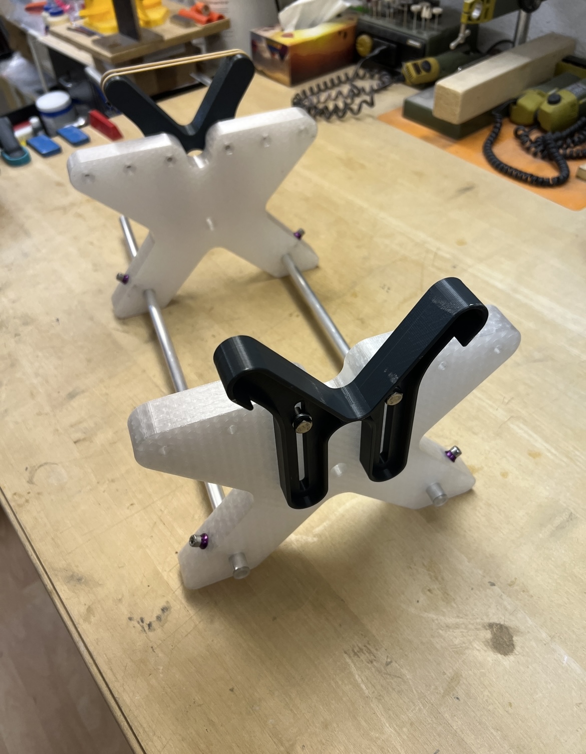

sehr schöner Thread, ist echt schön anzusehen, mit welcher Leidenschaft und Perfektion du deine Raketen baust. Ich hätte da noch eine Frage, wo kann man denn den Open Source Modellständer finden?

Hallo Martin

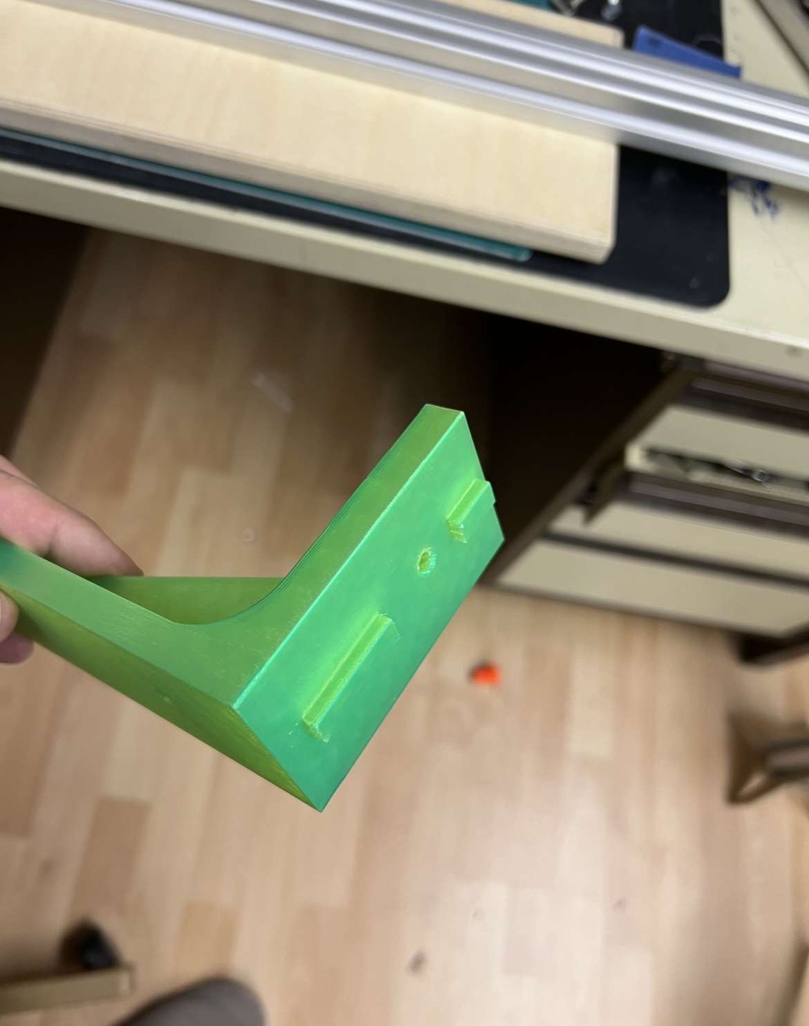

Danke dir :-) ja klar hatte ich auf Thingiverse gefunden … und hat mich direkt auch für die Raketen angelacht …
Link RC Model Stand
Hatte mir zwei gebaut … so kann man die universell einsetzen und bei großen Projekten kombinieren …
Sind schon fleißig im Einsatz … Grüße Marco

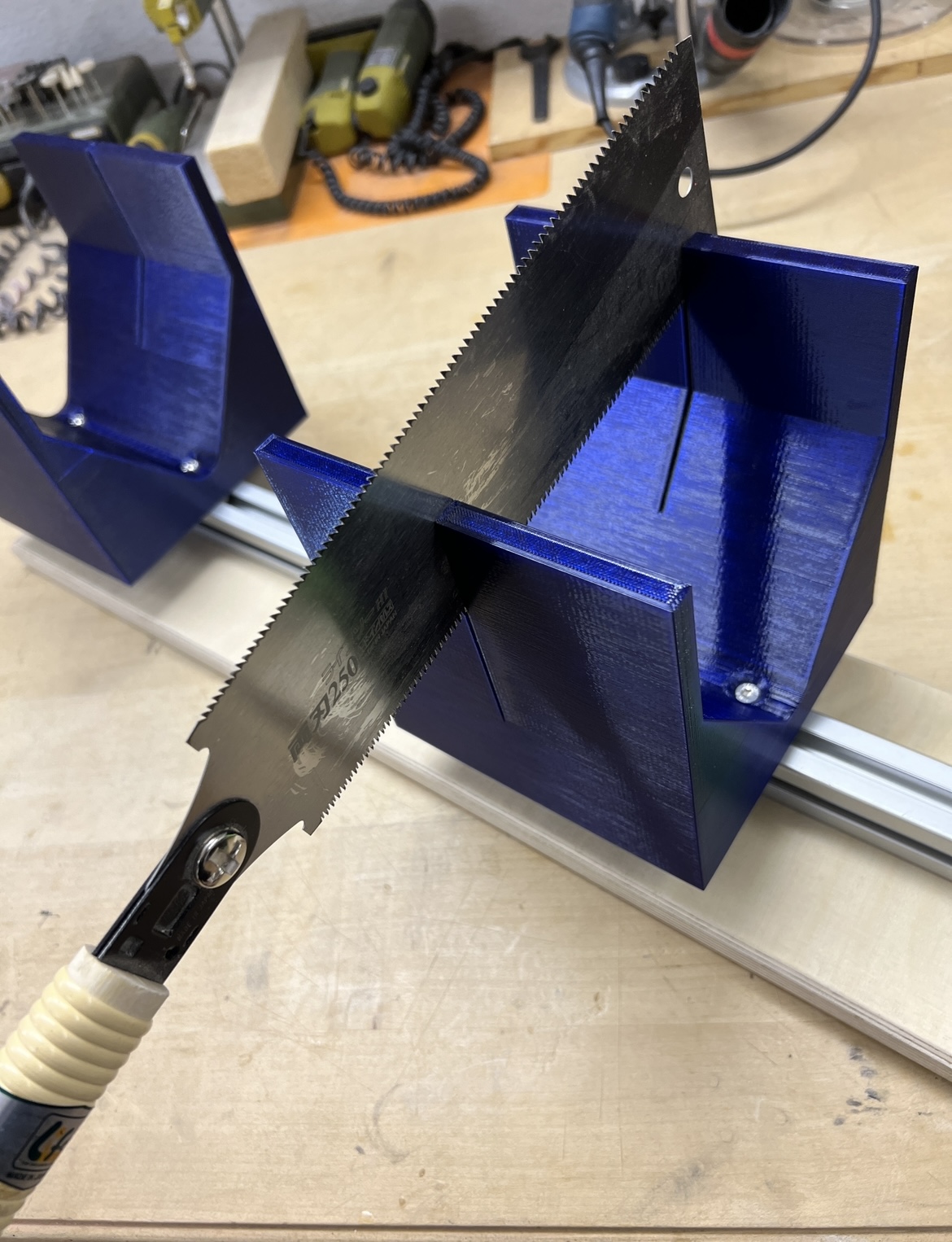

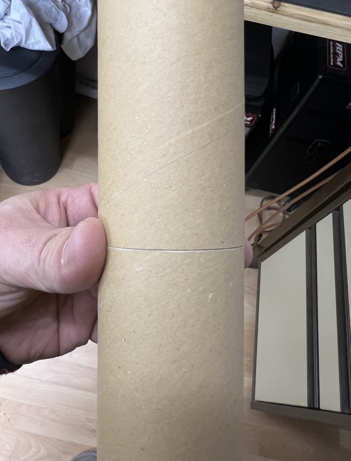

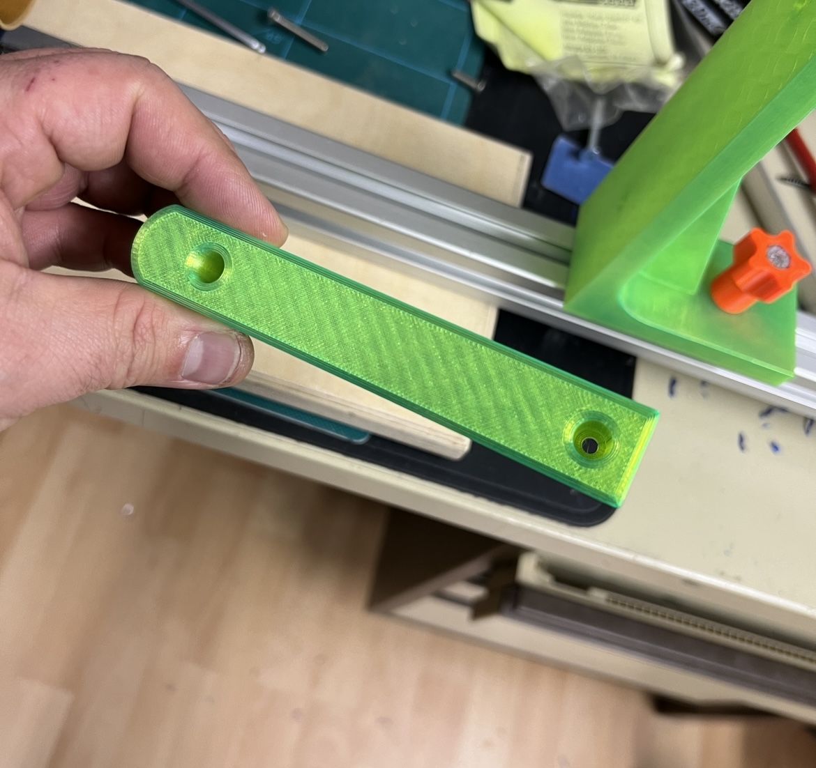

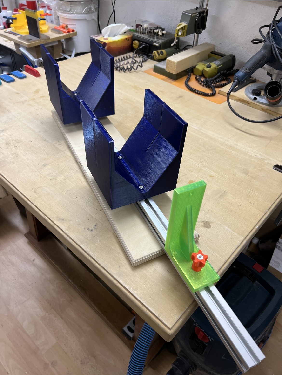

Ich bin ja wieder am Basteln … jetzt hatte ich öfters mal das Thema ein Rohr sauber ab zu Längen … viel überlegt da man sich vor allem bei den größeren nur ungern verschneiden möchte …
Über diverse Konzepte bis hin zu Trennscheibe mit automatischer Drehvorichtung big grin Hat mich dann Ralf B wieder ein wenig auf den Boden geholt mit einem tollen tip > Japan Zugsäge …

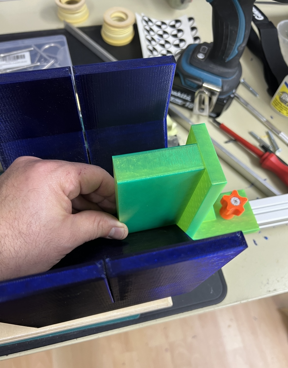

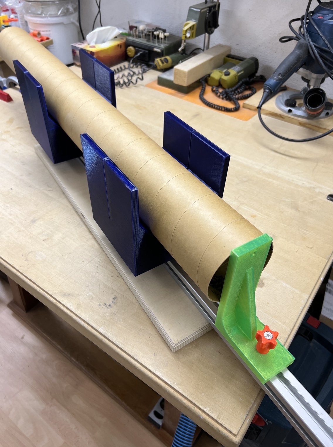

Da ich mich aber nicht 100prozent auf Papierring und meine Frei hand Skills verlassen wollte hab ich mich nochmal vors leere Blatt gesetzt … jetzt ist das Design deutlich einfacher geworden und trotzdem vielversprechend :-)
Ich habe meine zweite Lieblingssäge mit 0,8er Blatt rausgesucht (mein Lieblingssäge mit 0,2er Blatt hat leider den Abflug gemacht und ist Blatt voraus auf der Kappsäge eingeschlagen, zudem hat sie noch eine Stegfassung …. War also keine Option) und eine simple Schnittführung gezeichnet…
Diese mal zwei montiert auf einer Schiene und ergänzt mit einem Anschlag hilft nun Schnitte in ausreichender Genauigkeit zu setzen…
Hier mal ein paar Impressionen:
Sollte man nur sehr wenig ablängen müssen habe ich noch eine Anschlags Erweiterung gemacht …

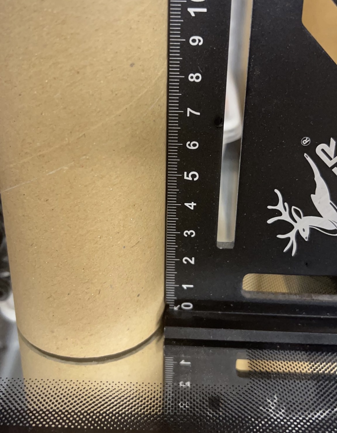

Erste Tests waren sehr viel versprechend. Ich muss sagen ich bin begeistert und es klappt besser als ich es mir ausgemalt hatte. Anfangs eine leichte Einritzung über Drehung gegen den Anschlag und dann sauber ohne Druck durch …

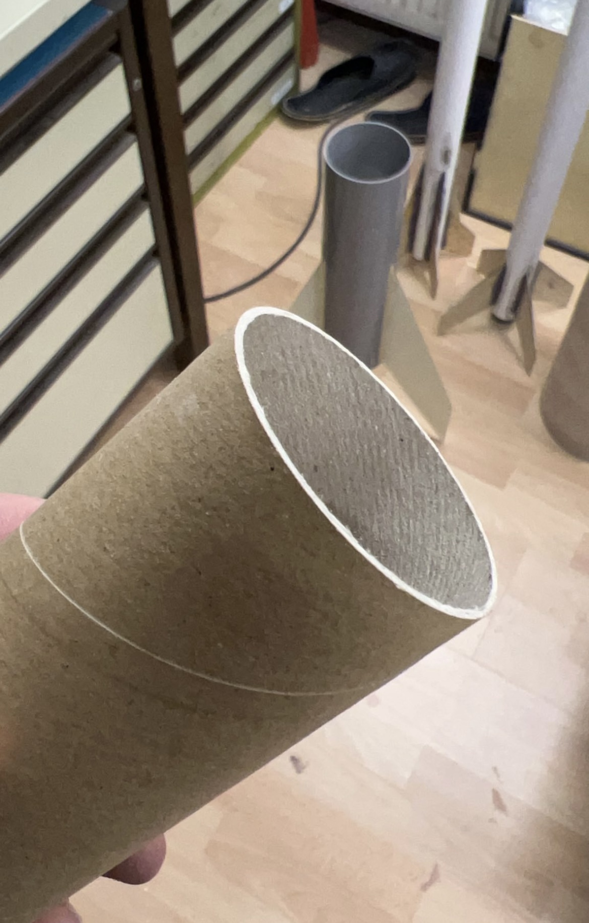

Beide Schnittkanten aufeinander ..
Saubere und winkelige Schnittkante …
Viele Grüße Marco

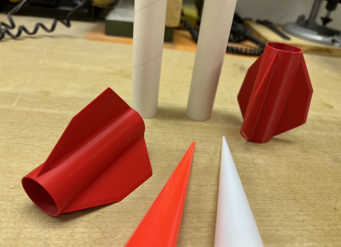

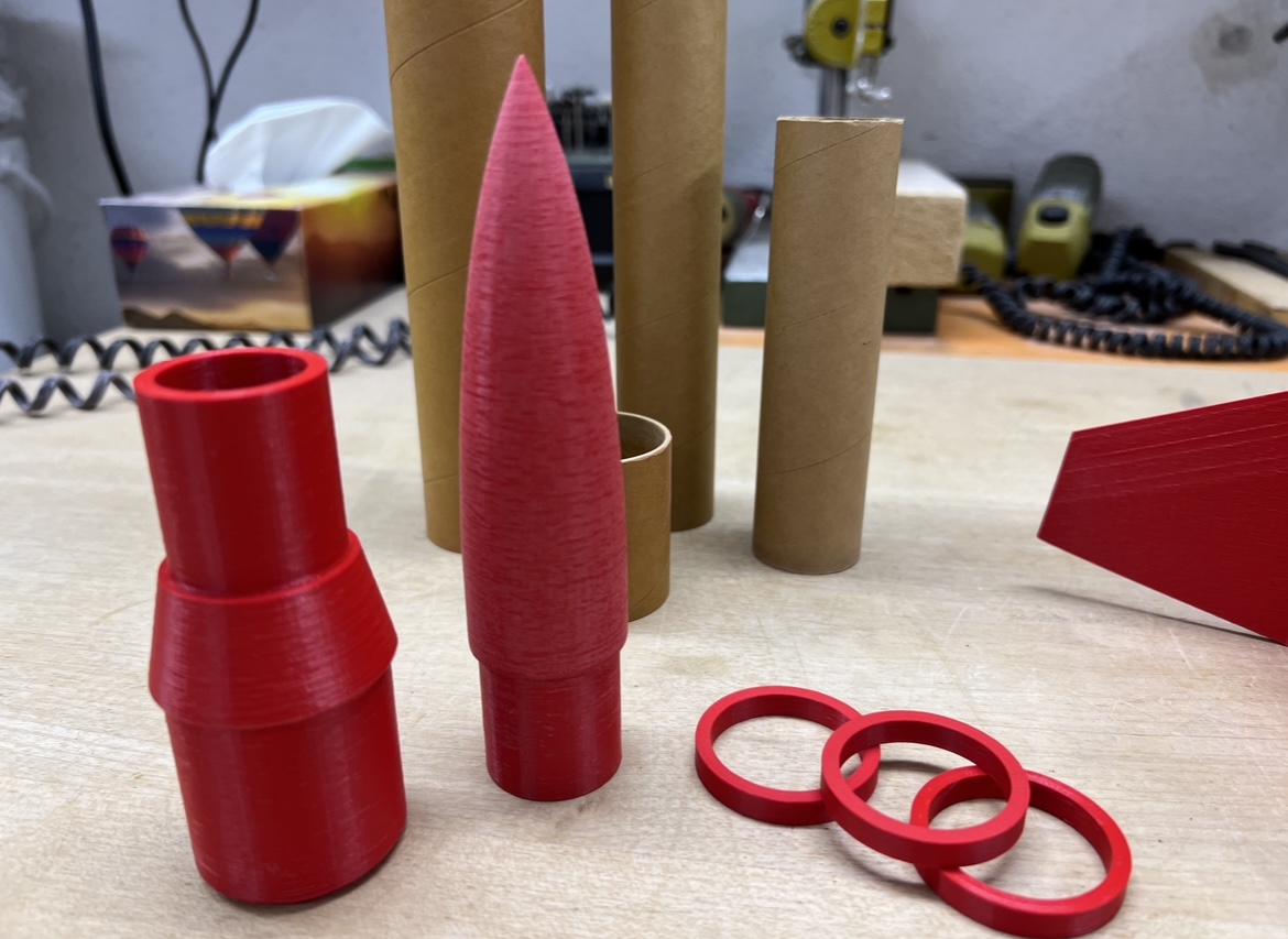

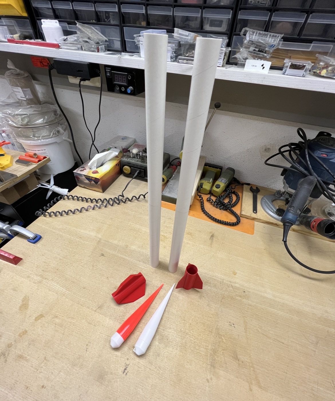

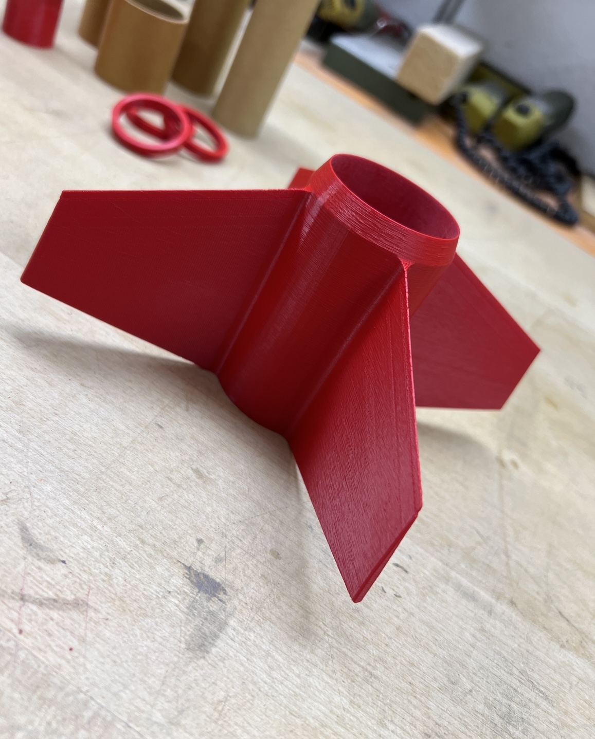

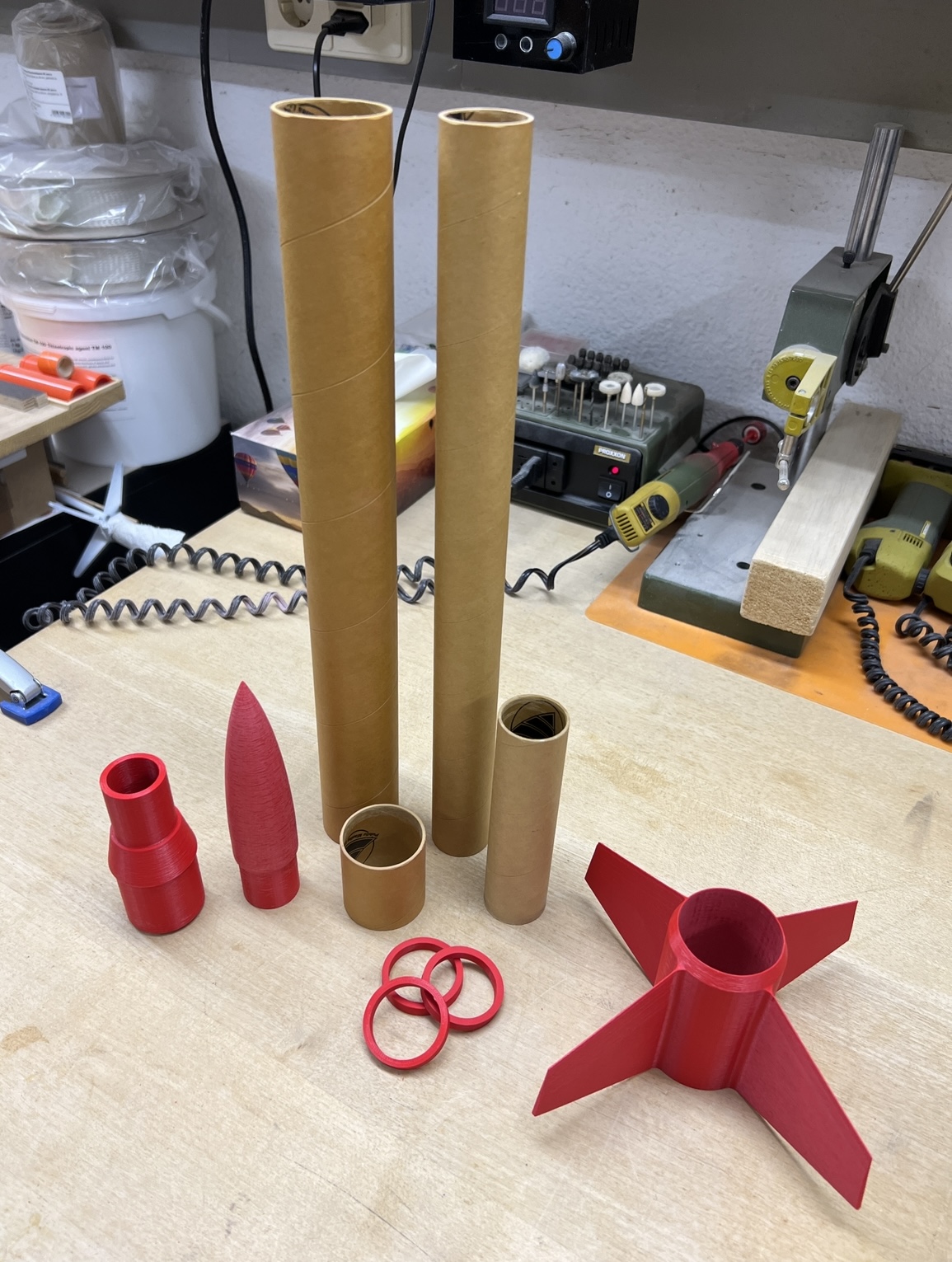

Auch habe ich mich von Stefan anstecken lassen der immer so coole 3d Raketen Teile und Raketen designed und druckt …
Als er jetzt noch das Thema „Übrige Rohre und Restekiste“ ins Spiel gebracht hatte war klar da kann man ja noch coole Sachen machen …
Gestern Abend hat mich dann der Virus total gepackt …. Und ich bin mit einer Hand voll Rohren und meinem Messschieber vor den Laptop auf die Couch ….

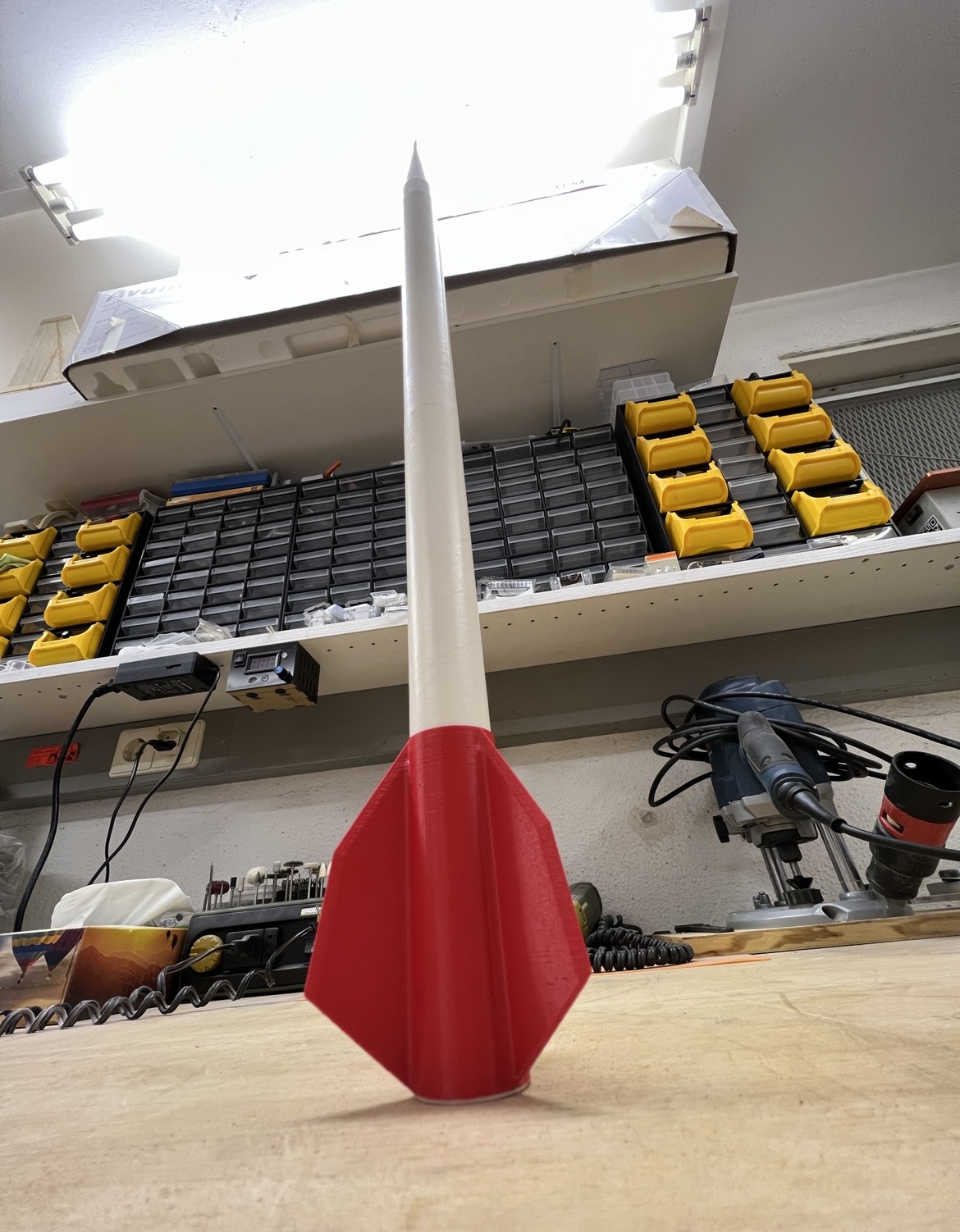

big grin Ein Heiden Spaß ! Der Drucker ist direkt parallel mit gelaufen und ich habe um 2:45 Heute morgen den letzten Auftrag vor dem schlafengehen gestartet …bounce
Eine, an meine geliebte „erste“ Rakete eine Nike K von Quest angelehntes Design …
Die Fincan wird noch verglast und es fehlt noch ein passender konischer Retainer … sonst wird der Bau relativ Basic und fast forward …

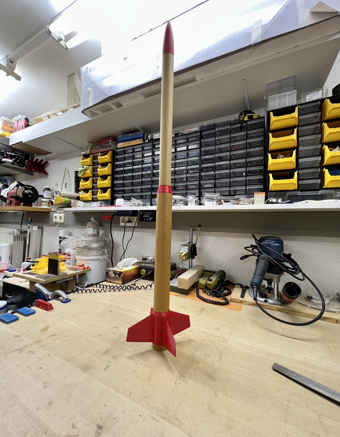

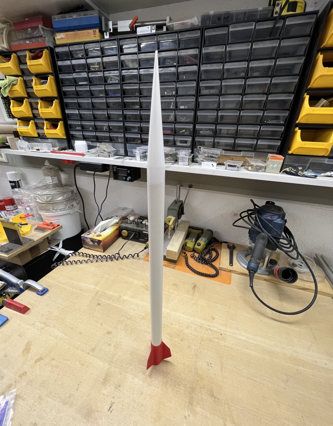

Aus ner Handvoll alten 24er Motorrohren wurden dann noch die “Mini Sky Dart” geboren ;-)
