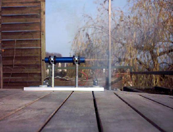

Heute habe ich mal ein spezielles Grain für den MH getestet: 80% Zucker / 20 % Epoxyd.
Der Klang ist wesentlich heller, schärfer und lauter als bei dem Papiergrain. Auch die Flamme ist deutlich länger und gebündelter.
Da ich leider keinen Schubmessstand habe, kann ich nur deuten, dass das Zucker/Epoxy-Grain wesentlich energetischer ist.

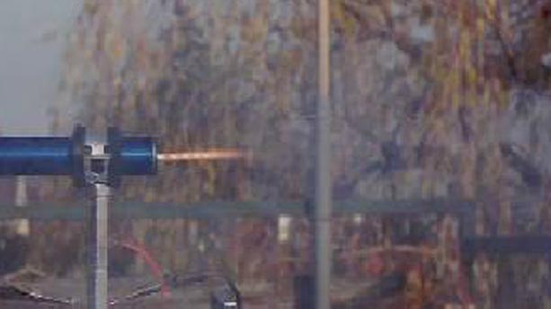

Im herausgezoomten Abgasstrahl sind deutlich Schallknoten zu erkennen...

Und ich dachte ich krieg die pics exklusiv!!! frown big grin big grin big grin
Sieht cool aus! Wann kommen die Tests mit Metallpulvern?
Hast du schon eine Form fürRatt Works Grains?
Hm...Cavemann hat den MH reduziert... muss ich mir wohl zu Weihnachten schenken..big grin big grin

Hi Eberhard !
Schaut wirklich gut aus... cool
Aus was sind die beiden schwarzen "Kissen", die den MH in seiner Position halten ?
Hast du da keine Bedenken, dass das Casing sich mit diesen verschmelzen könnte ?
Felix, lasst du auch mal wieder was hören !!?? cool
So heiß wird das Casing nicht um den Kratzschutz aus Gummi anzuschmelzen. Das Grain isoliert ja auch nach außen.

Ich schätze, dass das eine Art Gummi ist, um den MH in Position zu halten.Wär auch Schade wenn der in Nachbars Garten flitzt! *g*

das sind ganz normale Installationsschellen vom Heizungsbauer.
Ich denke mal bis 130 Grad halten die locker durch, ohne das da was schmilzt.
