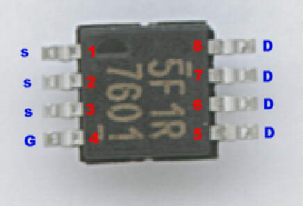

Vielleicht einigen wir uns erdt mal, ob die Anschlussbelegung passt. Für den 7601 single ist sie so, wie auf dem Foto und entspricht dem Datenblatt, das ich vorliegen habe. Das Datenblatt von bertram`s posting über den 7101 entspricht meinem Datenblatt für den 7501 dual. Erwin, Stefan und wer sich sonst berufen fühlt, sind wir uns bis hierher einig? Folgende Datei wurde angehängt:

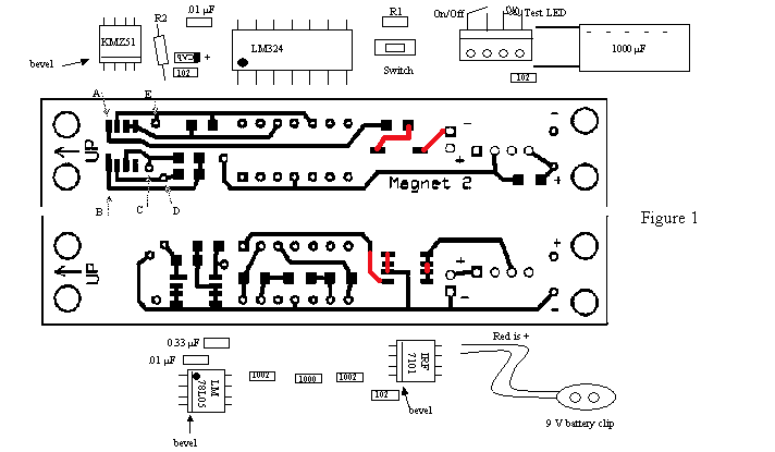

Da Roberts layout ja einen 7101 dual vorsieht, könnte man dann nicht einfach 2Stück 7601 single in das Layout integrieren?

Zitat: Original geschrieben von Achim Vielleicht einigen wir uns erdt mal, ob die Anschlussbelegung passt. Für den 7601 single ist sie so, wie auf dem Foto und entspricht dem Datenblatt, das ich vorliegen habe. Das Datenblatt von bertram`s posting über den 7101 entspricht meinem Datenblatt für den 7501 dual. Erwin, Stefan und wer sich sonst berufen fühlt, sind wir uns bis hierher einig?
Nö. Sonst stimmt das Posting vom Stefan vom 13.2. nicht...

Tatsache! Stefan's Posting war verkehrt. Hab gerade selbst das Datenblatt mir geholt...
Verein: Solaris & RMV
Zitat: Original geschrieben von Erwin Behner Tatsache! Stefan's Posting war verkehrt. Hab gerade selbst das Datenblatt mir geholt...
na also! Nur weiss ich jetzt immer noch nicht, welche Verdrahtungsvariante für den 7601 nun richtig ist. Stefan`s Vorschlag jedenfalls funzt bei mir nicht und bei Bertrams Variante enden 2 Leiterbahnen blind. Es werden noch Vorschläge angenommen.... Gruß Achim (der sich langsam überlegt, ob sein alter Analogtimer nicht doch die beste Lösung darstellt, da vielfach erprobt)

Zitat: Original geschrieben von Achim Nur weiss ich jetzt immer noch nicht, welche Verdrahtungsvariante für den 7601 nun richtig ist. Stefan`s Vorschlag jedenfalls funzt bei mir nicht und bei Bertrams Variante enden 2 Leiterbahnen blind.
Nachdem nur ein Gate-Anschluss zur Verfügung steht muss zwangläufig einer in der Luft bleiben. Dieser Kreis (Sorce -Drain) muss anderweitig durch einen Schalter geschlossen werden. Stefan's Variante kann ich im Moment schwer beurteilen, kannst du nicht das veränderte Layout nochmal posten oder mir zuschicken. Mit all den Kreisen ist das ein wenig schwierig nachzuvollziehen.
Wo muss dieser Kreis geschlossen werden? Die andere Variante von Stefan dind ich grad im Datenchaos nicht mehr (peinlich), aber ich machs noch mal, wenn dir das weiterhilft. Kann man statt des MosFet nicht einen BC 547 und ein Relais verwenden? Gruß, Achim

Zitat: Original geschrieben von Achim Wo muss dieser Kreis geschlossen werden?
Zwischen "C" und "D" (Zeichnung von Bertram vom 22.2. 13:42 Uhr). Zitat: Die andere Variante von Stefan dind ich grad im Datenchaos nicht mehr (peinlich), aber ich machs noch mal, wenn dir das weiterhilft.
Schade. Naja vielleicht hat Stefan (von dem das Layout ja stammt) eine Idee woran es liegen könnte. Wenn nicht kannst du dir ja immer noch die Mühe machen. Zitat: Kann man statt des MosFet nicht einen BC 547 und ein Relais verwenden?
Im Prinzip schon, dann mußt du allerdings das Layout nochmals ändern. Der Tranistor braucht in der Basis einen Längswiderstand und hat einen höheren Durchgangswiderstand. Viele Grüße Erwin

So Achim, jetzt habe ich mal das Ursprungslayout hergenommen und die notwendingen Änderungen eingezeichnet. Die veränderte Leitungsführung habe ich rot gekennzeichnet. Viele Grüße Erwin Folgende Datei wurde angehängt:

Bin grad wiedergekommen. Die Idee mit zwei 7601 (Single) nebeneinander finde ich auch die beste. Müsste sogar gut auf das Original-Layout passen. Wenn man den "unteren" FET weglassen will, muss man halt eine Bahn vom Drucktaster zum Sensor ziehen, mit eingebundenem Widerstand. Ich nehme an, dass der zweite FET verwendet wird, weil diese Superminiaturtasterchen häufig nur mit Leitgummi arbeiten, und da ist ein definierter 1A-Stromstoß wohl nicht hinzubekommen. Zur Zeit sehe ich es auch so wie es sich hier anbahnt: 2x 7601 nebeneinander löten - fast auf dem Originallayout möglich ODER 1x 7501 einsetzen. Ich werde Dienstag Zeit zum Löten haben und so vorgehen: 1. 7805 + Zubehör (R+C) einbauen und überprüfen 2. Taster + "unteren" 7601 + Zubehör einbauen und Stromstoss überprüfen (Analog-Meßgerät darf nur einmal zappeln! Bei Dauerstrom = Blitztod für Sensor. - wie der wohl riecht?  ) 3. Dann erst Sensor + 324 + Zubehör einbauen und mal mit dem Ausgang spielen: Platine rauf und runter und gucken was sich tut. Dann die MOhm-Widerstände ausprobieren. 4. Dann "oberen" FET und LED anschliessen und AAAAH! (hoffe ich...) Ich möchte noch einmal darauf hinweisen (da wohl wenig die Originalliteratur gelesen wird): Der Entmagnetisierungsspulenwiderstand ist auszumessen (z.B. 1,8 Ohm) und mit dem niederohmigen Widerstand auf 5 Ohm zu ergänzen (in diesem Fall R=3,2 Ohm). Auf 5 Prozentele kommt es aber nicht an. Ich hoffe, dass es bald dem ersten von uns gelingt! (Morgen muss ich mal wieder arbeiten...) Bertram
