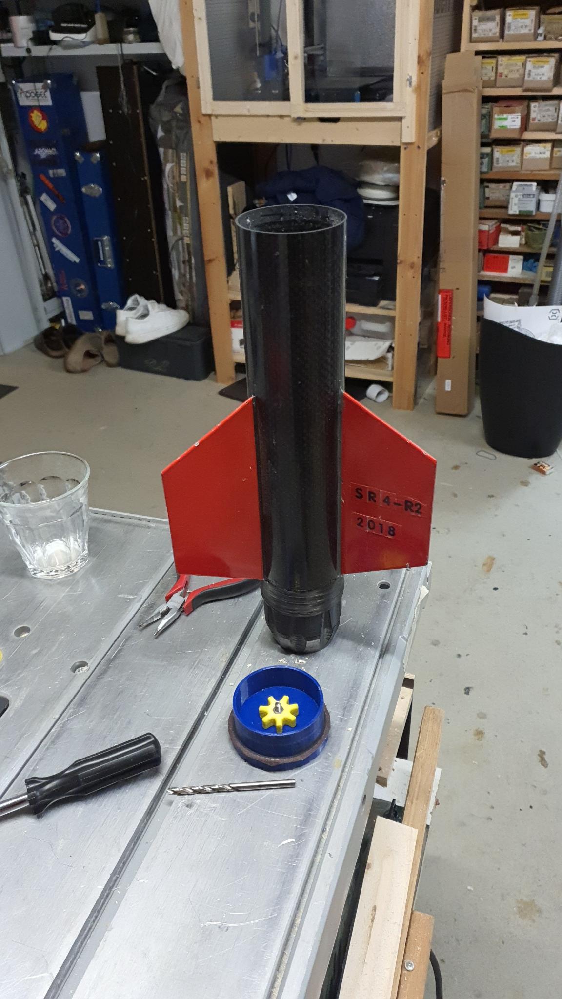

Beitrag 7657001 [Alter Beitrag23. Oktober 2023 um 21:22]

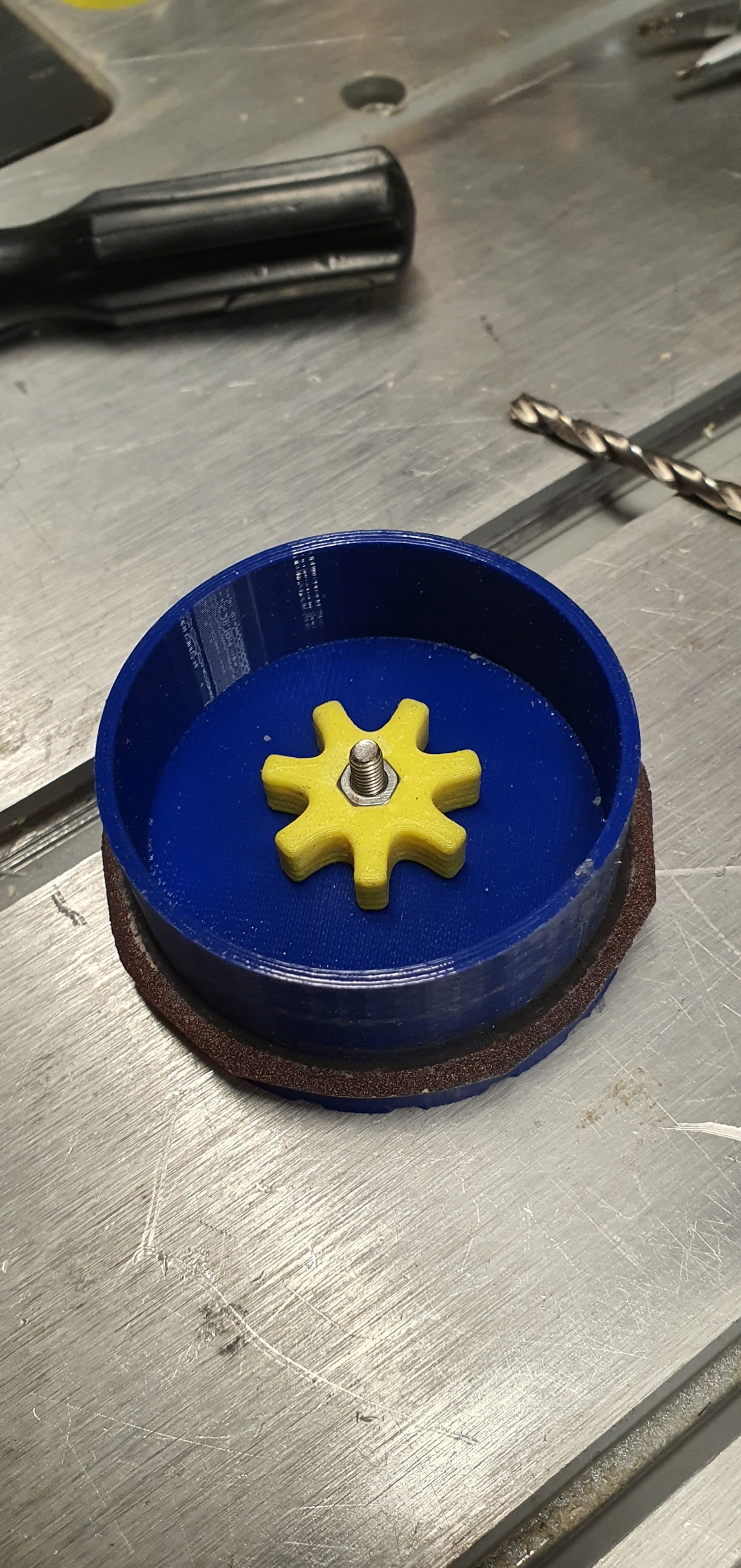

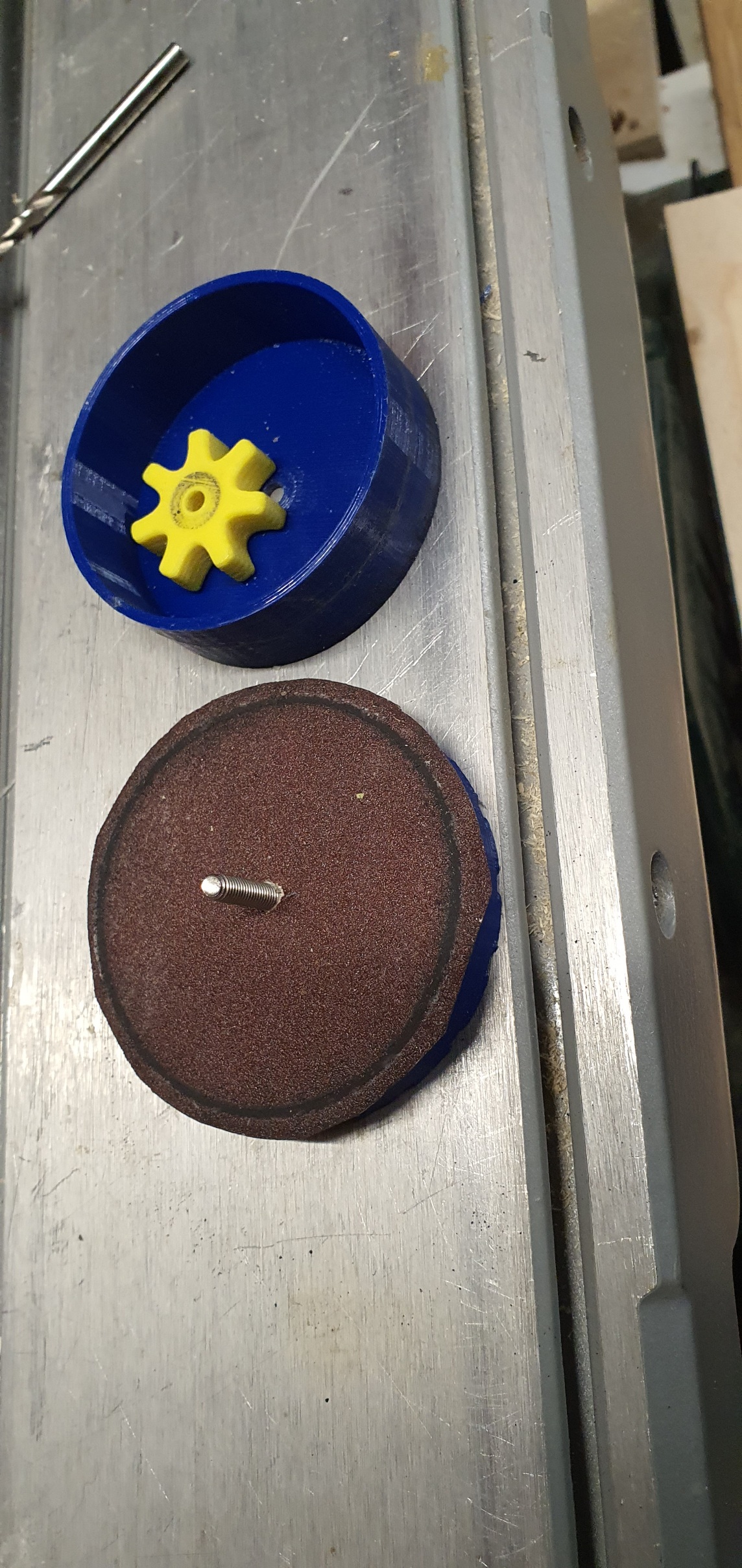

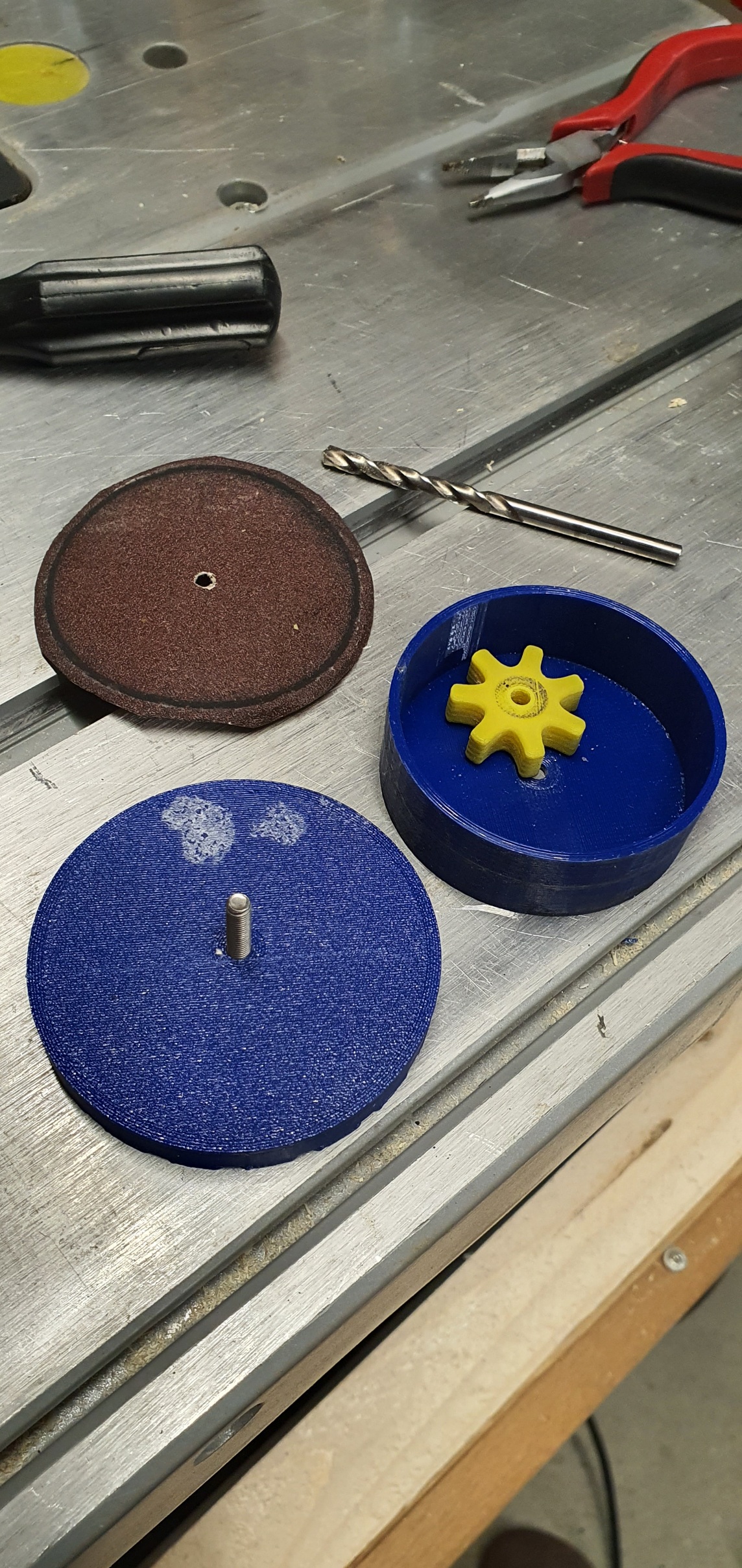

Das Heck ist heile geblieben. Das spart eine Menge Arbeit.
Im Vordergrund die vom Marco vorgestellte Schleifvorrichtung in einer abgewandelten Form.

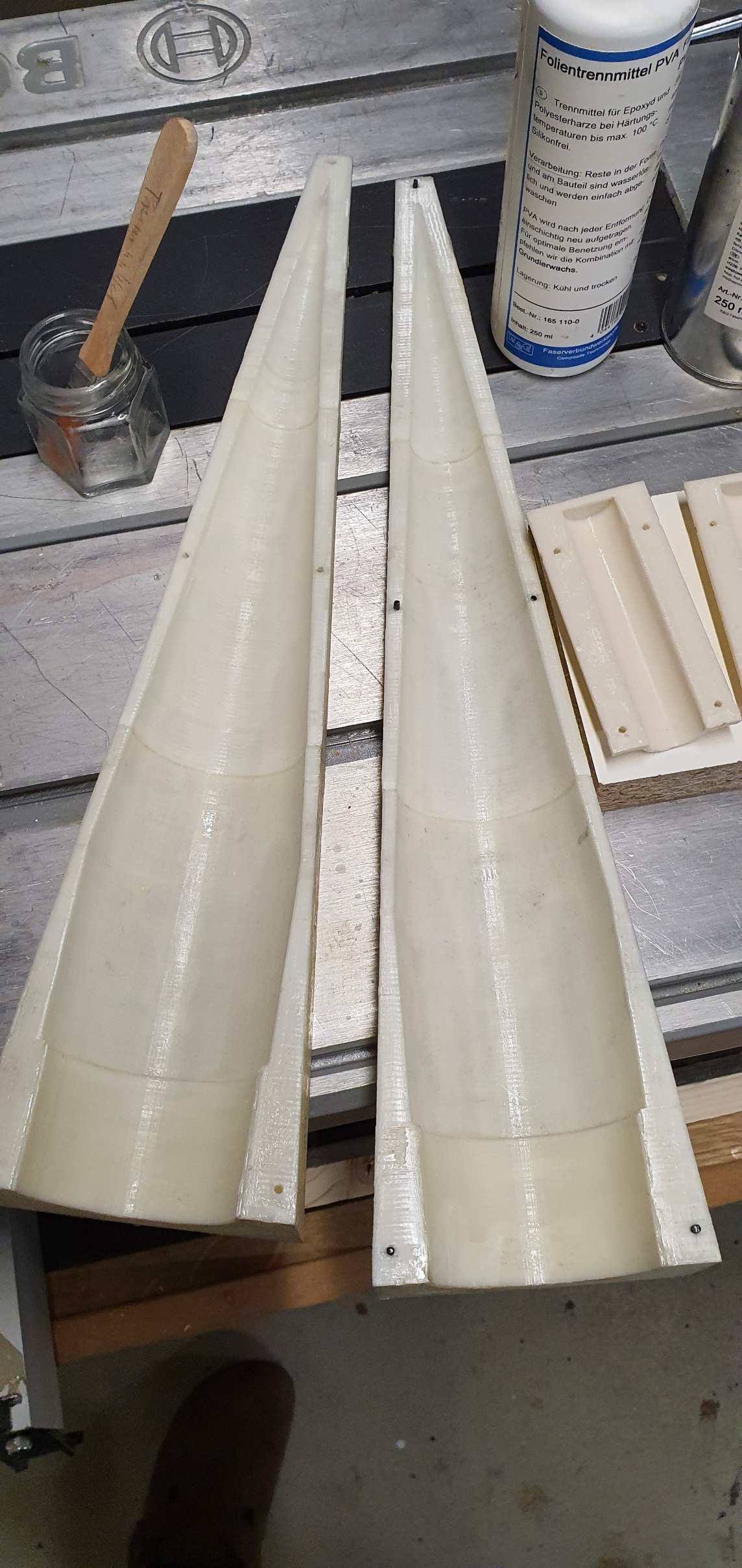

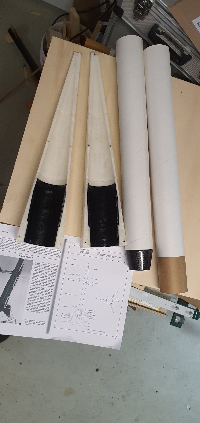

So, geht weiter,
die Form für die Spitze hatte ich ja für die BlackBrand II mit zwei Spacern reduziert.
Geändert von RalfB am 29. Oktober 2023 um 20:51
Beiträge: 3034
Beitrag 7657046 [Alter Beitrag29. Oktober 2023 um 20:48]
Die Spacer habe ich wieder entfernt, die Form ein bisschen schick gemacht, gewachst und Trennmittel aufgebracht.
