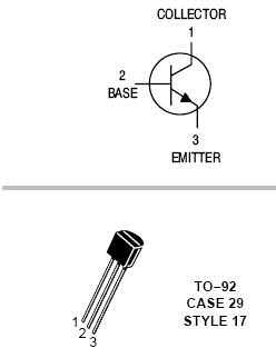

Transistor ist doch so belegt und die Anschlüsse werden auch so bezeichnet !!!
BC547

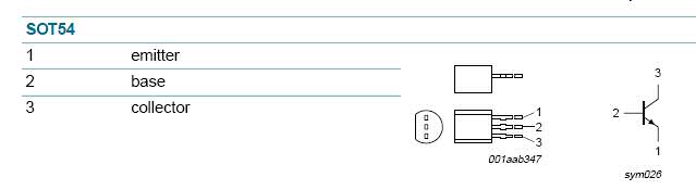

Also ich ahbe ein datenblatt von Philips, da sind E und C genau andersrum, also 1 und 3 vertauschtroll eyes (sarcastic)
Transistorenhersteller........
Mfg Fabian

Also hab gerade mal bei Philips oder neuerdings NXP geschaut. In dem Datenblatt ists aber auch richtig !!
von vorne CBE bei Anschlüssen nach unten

so, ich habe nun den ersten Transistor mal umgedreht, und das geht auch soweit. Aber ich dachte immer wenn ein Transistor BC547 heißt, egal von welchem hersteller, das der dann auch Baugleich ist...
Hier mal das Datenblatt was ich habe:
Anhang: bc547.pdf
Danke für eure Hilfe, alleine hätte ich wohl noch eine Woche lang gesuchtroll eyes (sarcastic)
Mfg Fabian

Beitrag 111677 [Alter Beitrag15. Januar 2007 um 18:06]
Das ältere Datenblatt von Philips dass ich gefunden habe ist auch richtig, allerdings muss man beachten dass die Pinbelegung von "unten" also der Lötseite eingezeichnet ist. Bei ICs ist das z.B. umgekehrt.

Beitrag 111678 [Alter Beitrag15. Januar 2007 um 18:14]
Hi Fabian,
bei deinem Datenblatt ist es doch auch richtig !!! CBE
Aufpassen confused erste Ansicht ist von unten, d.h. heisst Beinchen zeigen nach oben.
Also Blick von den Beinchen her von oben auf den Kunstoffkörper. Und dann noch zweite Ansicht
nach rechst umgelegt !!!
