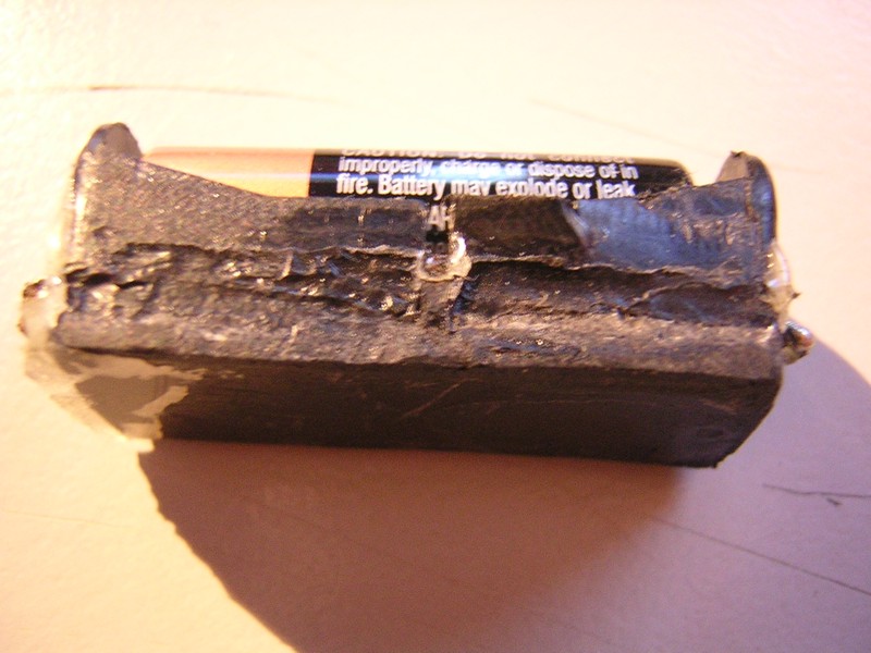

            [  19. März 2006 um 18:25] Zitat: Da musst Du irgendwas falsch machen! Wie hast Du denn den Salt an die Batterie angeschlossen? Ich habe meinen S1D-Prototyp heute schon zum 4.und 5. Mal mit ein und derselben 6V-Batterie geflogen und die tut's immer noch! Gruß Andreas |

            Die Anschlüsse stammen von Winfried, da ist also alles IO. Mit anderen Batterien funktioniert es ja auch |

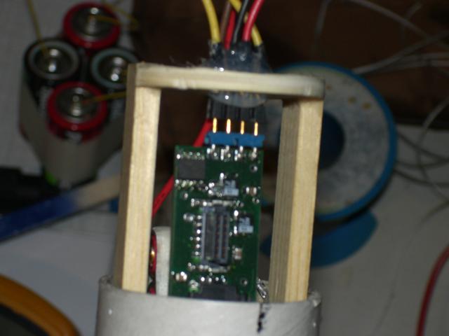

            Hast Du mal ein Foto?
| Kai.D Drechsel-Lehrling Registriert seit: Nov 2005 Wohnort: Verein: Beiträge: 55 Status: Offline |
	    		Beitrag 97752
            [  19. März 2006 um 19:44] |

            Du kannst Bilder im .jpg - Format mit max. 800 x 800 Pixeln hochladen - .bmp geht glaube ich nicht! Was ich sehen will ist, wie Du alles verdrahtet hast (Schalter etc.). Du lötest die Anschlusskabel direkt an die Batterie. Das kann man machen, aber die Batterie sollte dabei nicht überhitzt werden. |

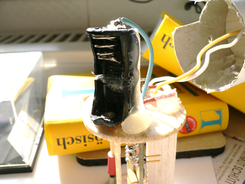

            Hallo Kai Hier mal ein Foto meiner Batteriehalterung. Spartanisch, aber hält   Eine LR03-Halterung gekürzt verklebt, und an der Feder ein bissle Metall angelötet, damit es auch sauber leitet, so siehts dann aus: Gruß, Sven "Wer die Wahrheit nicht weiß, der ist bloß ein Dummkopf. Aber wer sie weiß und sie eine Lüge nennt, der ist ein Verbrecher." (Zitat aus: Leben des Galilei, Bertolt Brecht) |

            Ich schiebe es jetzt einfach mal auf die Überhitze Batterie. Werd mir heute auch einen Batteriehalter bauen und dann nochmal testen. mfg Kai |

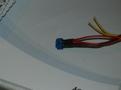

            Hier mal das "Urmodell" von mir, das Problem ist halt das verkleben des Kunstoff.... viele Grüße Pierre •"Der Glaube an eine bestimmte Idee gibt dem Forscher den Rückhalt für seine Arbeit. Ohne diesen Glauben wäre er verloren in einem Meer von Zweifeln und halbgültigen Beweisen." Konrad Zuse •Konstruiere ein System, das selbst ein Irrer anwenden kann, und so wird es auch nur ein Irrer anwenden wollen. SOLARIS-RMB e.V. AGM |
