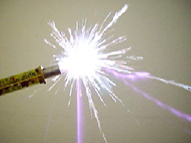

Die roten SN0's machen auch ganz schön Dampf stick out tongue :
Aus was ist eigentlich die Zündmasse?
