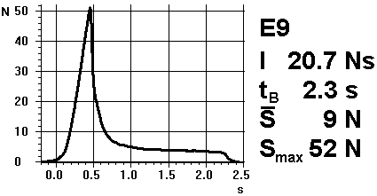

Beitrag 6863927 [Alter Beitrag26. August 2008 um 16:20]
Die Idee von Andreas finde ich auch gut. Ich habe deswegen gerade mit Zink telefoniert. In Zukunft werden wir einen kleinen Aufkleber (32x58mm) mit folgendem Bild auf dem Karton anbringen:
(Wenn Ihr noch wichtige Änderungen am Aufkleber vornehmen wollt, dann bitte sofort melden. Ich werde ansonsten die Grafik so an Zink schicken...)
Wegen einer neuen Pressung haben wir leider den letzten möglichen Termin knapp verpasst. Wenn wider Erwarten trotzdem in der nächsten Zeit eine neue Pressung Z24er gemacht wird, dann wird auch wieder ein Vorrat an Solaris-Z24-Motoren gefertigt werden. Ansonsten müssen wir uns leider gedulden bis ca. Februar 2009 frown
Ab dann wird es aber hoffentlich genug für alle geben.
Geändert von osmadie am 26. August 2008 um 16:31
Werner Heisenberg
Beitrag 6863930 [Alter Beitrag26. August 2008 um 17:06]
die Kurve fängt nicht bei 0 an. Ich glaube auch nicht das es dann noch 2,3s Brennzeit sind.
Die Abkürzungen würde ich kleiner drucken und dann lieber ausschreiben.
Beitrag 6863931 [Alter Beitrag26. August 2008 um 17:14]
Da es ein T2-Motor ist sollte jeder der die Motoren verwendet wissen bzw. einschätzen können um welche Angaben es sich handelt. Allein schon von den Einheiten her.
MfG Fabian

Beitrag 6863932 [Alter Beitrag26. August 2008 um 18:39]
ich werde aber die Kraft angaben mit "F" bezeichnen Fmax= 52 N usw.
