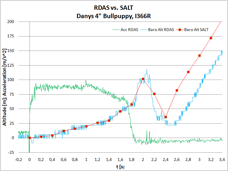

            Hier mal RDAS und SALT Daten Quick and Dirty überlagert. Die Kurven laufen später auseinander.
        Der Grund dafür würde mich interessieren. Ev. triggern die Beiden zu unterschiedlichen Zeitpunkten, was aufgrund des unterschiedlichen Messprinzips ja auch kein Wunder wäre. Die Daten werden in beiden Fällen genauso dargestellt wie von der jeweiligen Auswertesoftware ausgegeben. Als einzige Anpassung wurden die Beschleunigsungsdaten des RDAS von g in m/s^2 umgerechnet. Gruß Reinhard  |

            , Hypothese
            Hypothese (?):
          Der Abgasstrahl beschleunigt die Luft in seiner Umgebung und führt zu einer schnelleren Strömung der Luft entlang und unter der Rakete, als die Fluggeschwindigkeit, was zu einem Unterdruck dort führt. Bei Brennschluss strömt die umgebende Luft wieder in diesen Niederdruckbereich und erzeugt die abfallende Baro-Flanke. Evtl. erfolgt dies so stark, dass unter der Rakete kurz ein relativer Überdruck entsteht (etwa wie Donner durch Blitz entsteht), der die Rakete nochmal kurz beschleunigt (kleine g-Peaks). Dass die g-Peaks nicht mit dem angezeigten Druckausgleich zusammenfallen, liegt an der Verzögerung durch den Bohrungsquerschnitt. Gruß Dino Sicherheitskodex - short version: "Protect your privilege to fly rockets by not making the headlines or becoming a statistic. "  |

          ich habe mir nochmal die Kurve von Dany genau angeschaut. Bei t=0 wo der Motor auf touren kommt, sieht es so aus, als ob plötzlich die Höhenkurve des RDAS ins negative geht. Das bedeutet der Druck steigt. Das könnte mit einem rutschenden Fallschirm (die Fallschirmkammer ist über der Sensorkammer) erklärt werden. Bei der Stelle wo der die RDAS und SALt Kurve ansteigen wechselt das Vorzeichen der Beschleunigung. Das bedeutet Brennschluß. Es könnte der Fallschirm nach vorne gerutscht sein und einen Druckabfall erzeugt haben. Also scheint dieses Phenomen durch eine undichte Stelle zwischen Messkammer und Fallschirmkammer erklärbar zu sein. Gruß Neil Die Erde ist eine Scheibe. Egal in welche Richtung sich die Menschheit bewegt, sie geht immer auf einen Abgrund zu.  |

            Ja, der erste Druckabfall (= grössere scheinbare Höhe) könnte durch dieses Drahtzuführungs-Loch erklärbar sein (--> Loch wird für nächsten Flug abgedichtet).
        Aber was ist mit dem Druckanstieg (= kleinere scheinbare Höhe) bei 2.4 sek ? Denn dieser scheinbare Abstieg der Rakete wurde vom SALT als Apogee detektiert und hätte bei ca. 100m/s (=grüne Kurve, nicht auf den Screenshots komplett zu sehen) den Fallschirm ausgeworfen ? Geändert von Dany am 07. Juni 2008 um 16:29  |

          Zitat: Wenn ich auf die Beschleunigungskurve schaue, dann fällt diese unmittelbar vor dem Peak bei 1,8s stark ab. Sieht für mich wie Brennschluß aus. In dem Fall rutscht halt wieder irgendein "Kolben" in dieser Rakete. Übrigens zeigt die Beschleunigungskurve am Höhepunkt des barometrischen Peaks auch zwei auffällige Beschleunigungsspitzen. Beides scheint mir mehr als nur ein Zufall zu sein. Zitat: Nun, man muß natürlich die Rakete mit der gebotenen Sorgfalt bauen und Preppen und dabei auf die verwendete Technik achten. Ebensowenig wie man den hier öfter bemühten Überschallflug mit Balsaholzflächen angehen sollte, ebensowenig sollte man den barometrischen Höhenmesser in einer Rakete verwenden, wo unterwegs die Innereien fröhlich auf und ab schunkeln wie im Kölner Karneval. Und wenn man so baut, dann muß man halt mit verlängerter Sperrzeit fliegen. 3 Sekunden hätten hier wohl gereicht, und der SALT hätte selbst diese Rakete problemlos geborgen. Wenn ich mir die barometrische Kurve des RDAS so ansehe, dann fällt mir diese Zappeligkeit auf, mit der das Signal ständig rauf- und runter geht. Das könnte zu den legolandartigen Stufen passen. Welche Auflösung hat dieser barometrische Sensor denn, 8 Bit? Und welchen Messbereich deckt das ab, 4 Kilometer?  |

        das ist das Bitrauschen des ADCs. Der RDAS verwendet, soweit ich das beurteilen kann, den internen 10bit ADC des µCs. Bei einer Auflösung von ca. 8m und einer Samplingrate von 200Hz ändert sich im Schnitt das Signal um weniger als ein Bit zw. 2 Messungen (oder die Rakete ist wirklich schnell). In Verbindung mit dem elektronischen Rauschen steigt daher über mehrere Samples hinweg die Wahrscheinlichkeit immer mehr dass der Wert um ein Bit kippt, was man schön im Übergangsbereich sieht (zuerst einzelne Ausreißer nach oben, dann wildes Hin und Her und zum Schluss immer seltenere Ausreißer nach unten). Da dies ein statistischer Vorgang ist kann man sich das Phänomen übrigens zu Nutze machen und mit der Mittelung mehrerer Werte die Auflösung erhöhen. Wäre die Messung perfekt und auch der Druckverlauf ganz stetig würde man hingegen nur eine Treppenlinie sehen. Die SALT Kurve ist aus mehreren Gründen "schöner". Einerseits produziert der 12bit ADC des SALT niedrigere, und damit weniger auffällige Stufen. Andererseits kaschiert die relativ niedrige Samplingrate des SALTs sein Bitrauschen. Würde man aus den RDAS Daten nur alle 200ms ein Sample rauspicken sähe die Kurve auch viel glatter aus. Ich weiß nicht inwiefern der RDAS ein Multisampling betreibt, aber ein 16faches Multisampling auf allen 8 Kanälen des RDAS schafft der interne ADC eines AVR, wie er im RDAS Tiny verbaut ist, bei 200Hz nicht mehr. Ich vermute hier also auch einen Vorteil des SALTs. Was beim Betrachten der Kurven auffällig ist, selbst bei 200Hz sind die diversen Zacken in der Kurve noch ziemlich spitz. Man könnte mit einer höheren Samplingrate also durchaus noch mehr aus der Sensorik rausholen. Den Druckverlauf der Erdatmosphäre in "Bodennähe" kann man vereinfacht durch ein Halbierung des Drucks alle 5,5km beschreiben. Demnach kippt das letzte Bit eines 8-Bitters in 44km Höhe, das eines 10-Bitters in 55km Höhe (bei einer Auflösung von zuletzt 5,5km). In der Praxis spielen da weder die Hochatmosphäre noch der Sensor mit. Die meisten Sensoren die nicht speziell für Vakuumapplikationen entwickelt wurden schaffen nicht weniger als 100mbar die man ca. bei 18km erreichen wird. @Dany Hat deine Bullpuppy ein serielles Bergungssystem? Die Daten sehen zumindest so aus für mich. Gruß Reinhard Geändert von Reinhard am 09. Juni 2008 um 00:43  |
