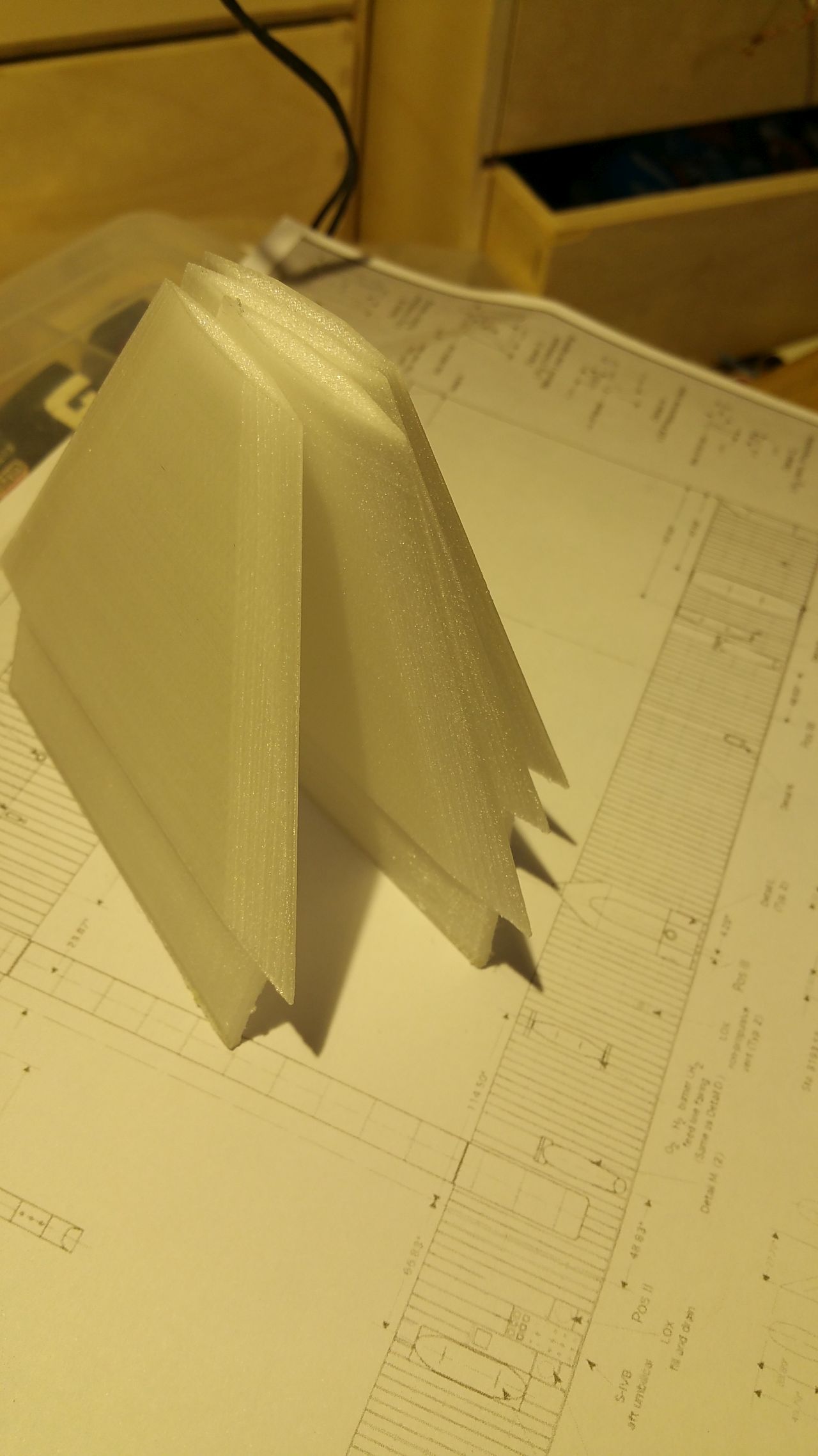

Cool, ist das PE? Sieht so durchscheinend aus.

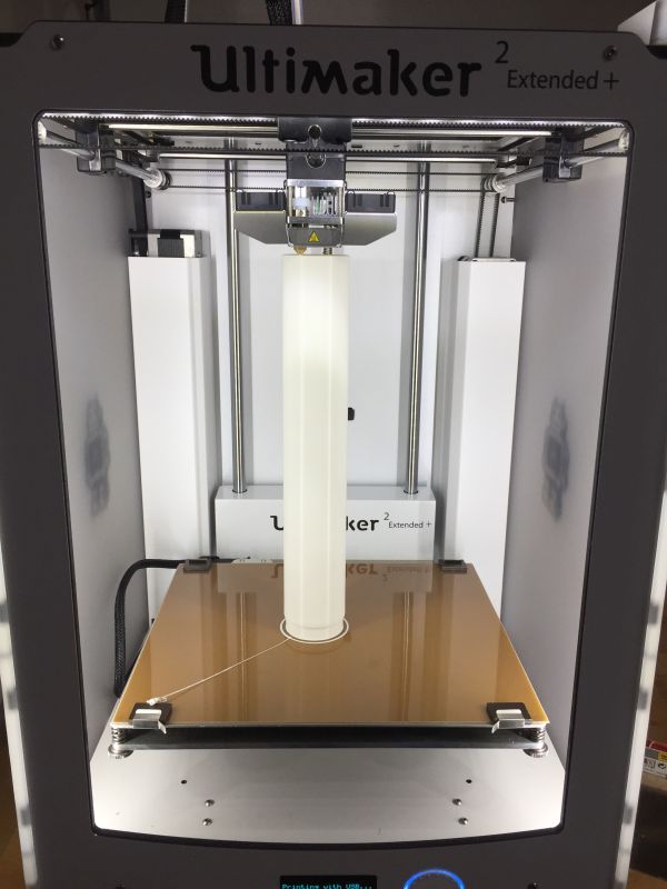

Ich wollte es jetzt auch wissen und mache das Teil jetzt komplett aus dem Printer:
Man kann damit ja erstaunlich lange dünne Teile drucken. Ich habe eine neue Druckplatte (MT-Plus). Ich dachte erst, oh je, sieht aus wie Pertinax, aber es ist anscheinend doch etwas anderes.
Solange sie warm ist bekommt man das Zeug nicht ab, auch so lange Teile gehen dann. Kühlt sie ab löst sich der Druck von selbst, wirklich genial das Zeugs.
Das Rohr hat unten nur 1mm Wandstärke und bleibt trotzdem sehr stabil stehen.

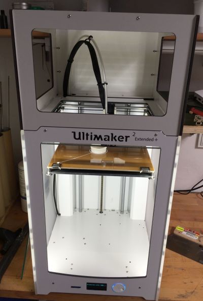

Ich fräse mir gerade eine Abdeckung damit ich ABS im temperierten Raum drucken kann..

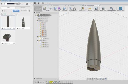

welche software nimmst du zum modellieren? ich verwende openscad.
Beitrag 7640599 [Alter Beitrag02. Juli 2017 um 16:31]
Fusion360, ist schon klasse, man muss nur erst mal verstehen wie es arbeitet.
Dann ist aber nichts mehr unmöglich. Wenn man das mal vergleicht was so vor 10 Jahren An CAD-Software da war, ist das schon ein echter Quantensprung was da heutzutage vorhanden ist. Fusion ist ja ein ausgewachsenes Paket, dass aber für Hobbyisten gratis ist , finde ich sehr nett von Autodesk :-)
Habe gerade die Spitze damit gemacht, und in "Cura" den Code erzeugt.

der Druck ist aus PETG.

fusion360 geht nicht unter linux, also doch openscad smile
ich habe kein windows mehr smile
Beitrag 7640603 [Alter Beitrag02. Juli 2017 um 19:49]
Tja, es gibt viele Gründe warum ich nicht auf Linux umsteigen kann, sehr viel gute Software läuft da nicht.
Und Openscad ist nicht mal entfernt vergleichbar mit Fusion. Aber es gibt da browserbasierte parametrische CAD-Systeme die auch für private frei sind. Onshape ist so eins.
Ich habe mir übriges Octoprint an meinen Drucker angeschlossen, läuft auf einen Raspi 3B und erlaubt so den Druck über Wlan, laufende Datenüberwachung und Kamerabild vom Druck. So kann man seinen Printer irgendwo hinstellen und vom PC aus drucken. Sehr praktisch, und kostet nur einen Raspi. Octopi ist die Distri dafür, ist sehr schnell eingerichtet.
Geändert von Lschreyer am 02. Juli 2017 um 19:51

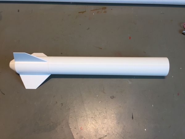

Woher muss ich nachschauen. Drucken läßt es sich spitze. Es hat eine wahnsins Layerhaftung.
Ich druck damit Finnen die Messer scharf an den Flügelkanten sind.
