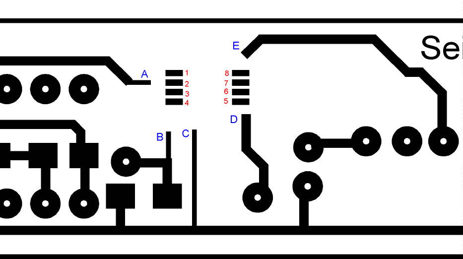

Hier noch mal das originallayout von Robert Folgende Datei wurde angehängt:

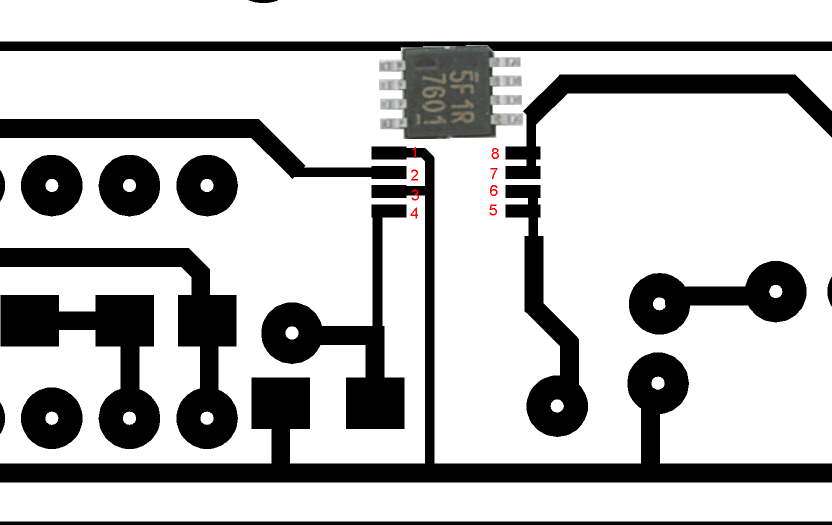

nachdem Conrad mir den 7601 geschickt und Stefan der Meinung war, dass der prinzipiell auch funktioniert und die Abmessungen wesentlich geringer sind, als der con Robert eingezeichnete, muss ich das layout natürlich ändern. Dazu meine Fragen: 1: ist der abgebildete Transistor überhaupt der richtige? Die Bezeichnung lautet nämlich 5F1R 7601 2: Ist die Pinbezeichnung, so wie ich sie rot eingezeichnet habe, bei der abgebildeten Einbaulage des Transistors richtig? Folgende Datei wurde angehängt:
Verein: Solaris & RMV
Stefan, wenn ich in unserem Telefonat alles richtig mitbekommen habe, dann wäre das Layout für den 7601 so zu ändern, wie abgebildet. Stimmt das so??? Folgende Datei wurde angehängt:
Wenn es nicht stimmt, dann bitte sagt mir, wie die Verbindung der Leiterbahnen mit den Pins des Transistors aussehen muss. Bei den kleinen Dimensionen des 7601 muss ich die Belichtungsvorlage auf Lithfilm belichten. Das ist ein etwas grösserer Aufwand, so dass ich mir schon gern sicher wäre, dass das Layout auch stimmt. Bertram, wenn di die Dualversion testen willst, weil du vielleicht schon den 7501 bestellt hast, dann mach ich dir dafür den entsprechenden Print, nur die Verdrahtung muss ich halt wissen. Folgende Datei wurde angehängt:
Stefan Wimmer
Beiträge: 2398
das Layout für den 7601 ist ok, aber beim 7101 mußt Du Pins 1 und 3 zusammenhängen (die Gates der beiden MOSFETs) und Pins 2 und 4 an Masse (Source-Anschlüsse). Die Pins 5,6,7 und 8 (Drain-Anschlüsse) solltest Du wie beim 7601-Layout komplett miteinander verbinden.
