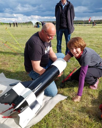

Beitrag 7661368 , Seehr schön... [Alter Beitrag12. April 2026 um 12:39]
Moin Jan, vortrefflicher Plan, dieses Teil in die Luft zu bringen!!!
Ich könnte als Reserve ja mal meinen 4 Zoll Kevlarbeutel mitbringen, ganz einfach genäht, selbst ohne Schlaufe, weil es durch ein innenliegendes Kettenglied "nach unten" gehalten wird. Besser als nix!

Beitrag 7661369 [Alter Beitrag12. April 2026 um 14:26]
Hej Jan,
Die schaut wirklich klasse aus! Aber ich weiß wie viel Arbeit da drin steckt, das sowas herauskommt und sträube mich noch
die Lackierung von meiner anzugehen
roll eyes (sarcastic)

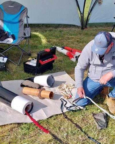

Zum Sack: so wie das Setup mit dem Pyro Release ist, ist es empfehlenswert, den Sack am offenen Ende am Pyrorelease aufzuhängen. Andernfalls wird der Fallschirm beim Start aus dem Sack rutschen und zumindest teilweise mit dem Vorschirm herauskommen. Ich habe bei meinem Fallschirmsack ein durchgehendes Seil (gelb) entlang einer Seite eingenäht. So kann ich den an der Schockleine parallel fixieren (damit der Schirm gerade herausgezogen wird) und ihn auf der offenen Seite an der Lasche vom Pyrorelease anknoten:
Hat bei 3 Flügen super funktioniert, der Fallschirmsack ist außen Jeans innen Ripstop Nylon, da rutscht der Schirm wie von selbst raus!
