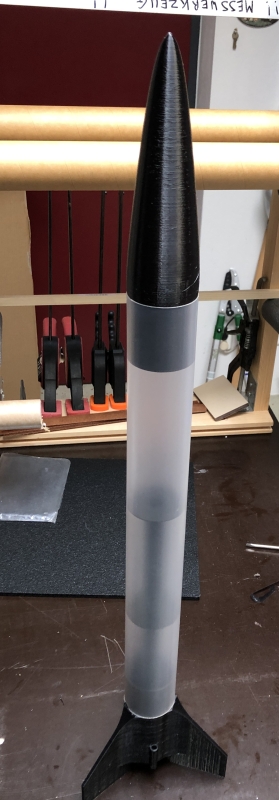

Ich hatte immer noch Klarsichtrohre im Keller liegen, da wollte ich immer mal eine LED-Nachtflugrakete draus machen.

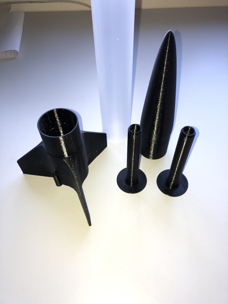

Für erste Flugversuche habe ich mal eine Fincan, Spitze und ein paar Kleinteile gedruckt.
Passt alles saugend zusammen, und ergibt ein hübsches Raketchen.
Darauf aufbauend will ich jetzt einen 3er D9 Cluster bauen, der dann in der Mitte eine LED-Matrix, Arduino und Akku bekommt.

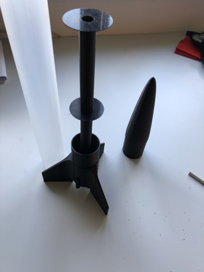

Beitrag 7644178 [Alter Beitrag05. März 2019 um 15:23]
Von innen sieht das so aus:

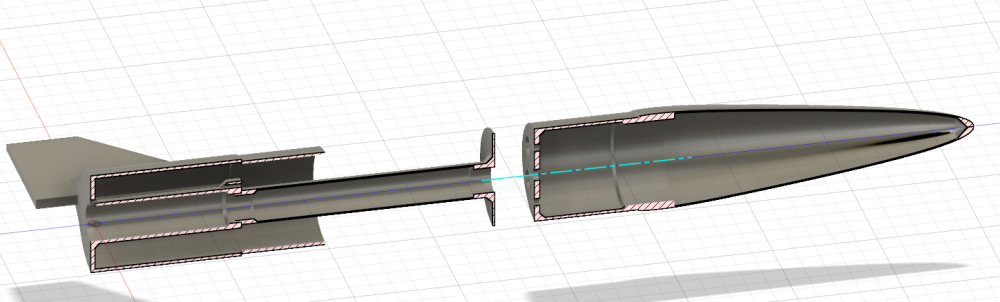

Beitrag 7644179 [Alter Beitrag05. März 2019 um 15:25]
Sehr stylisch. Die Zeichnungen sind aus Fusion360 ?
Beitrag 7644180 [Alter Beitrag05. März 2019 um 16:07]
Ja, ist Fusion.
