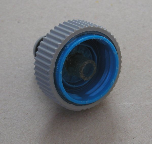

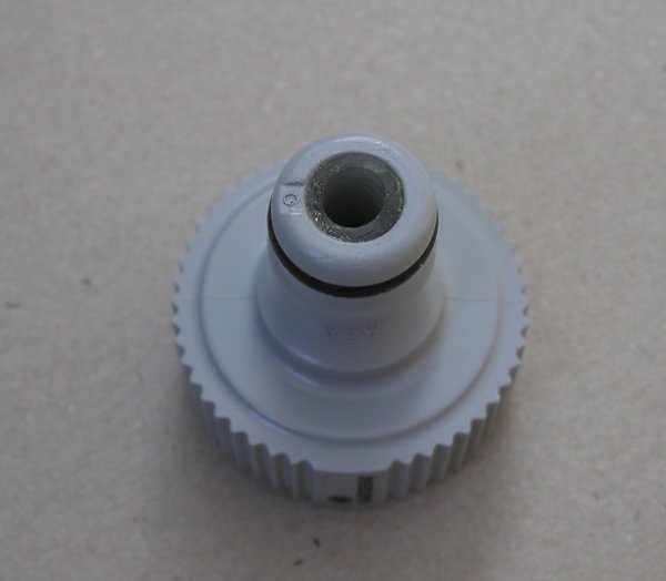

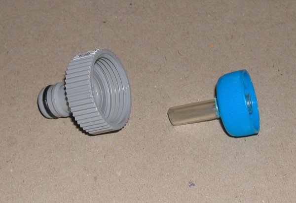

Hier mal drei Bilder von der Düse der 2. Stufe:
Das Schlauchstück wird in das Gardena-Hahnstück geklebt:
Ich hoffe, das hält roll eyes (sarcastic)
viele Grüße, wolke

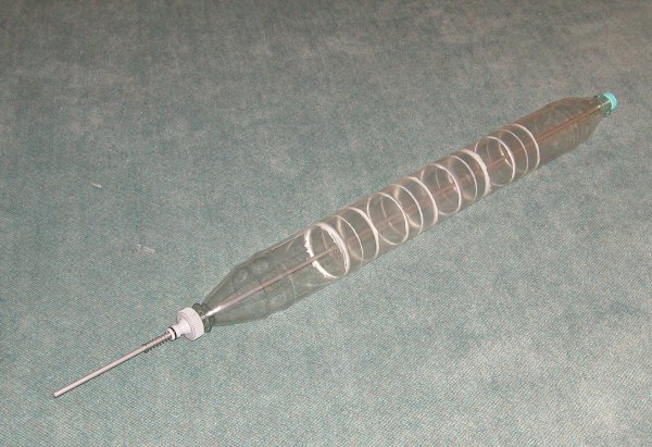

Endlich ein Baufortschritt:
Druckkörper der 2. Stufe + Rohr(alu):
Am unteren Ende ist eine Feder, die die 2. Stufe in der Schwerelosigkeit vom Rohr schiebt.

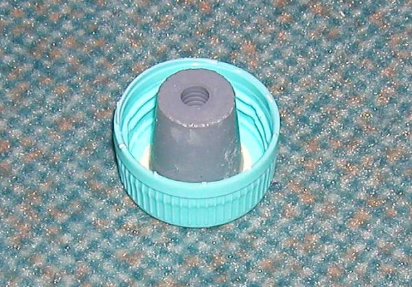

Obere Dichtung in Form eines Stopfens:
Diese Größe mit diesem Durchmesser ist verdammt seltenroll eyes (sarcastic) such, such, such...

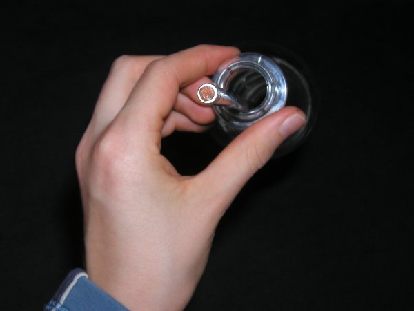

Und das "Rohr-zu-mach-Teil":
Ein Dübel, der mit 2-k-Kleber darein geklebt wurde. Mal schauen, ob das hält...
Der Druckkörper hat ein Volumen von 3,4 Litern.
Freue mich über Meinungen und Verbesserungsvorschlägewink
Viele Grüße, wolke
