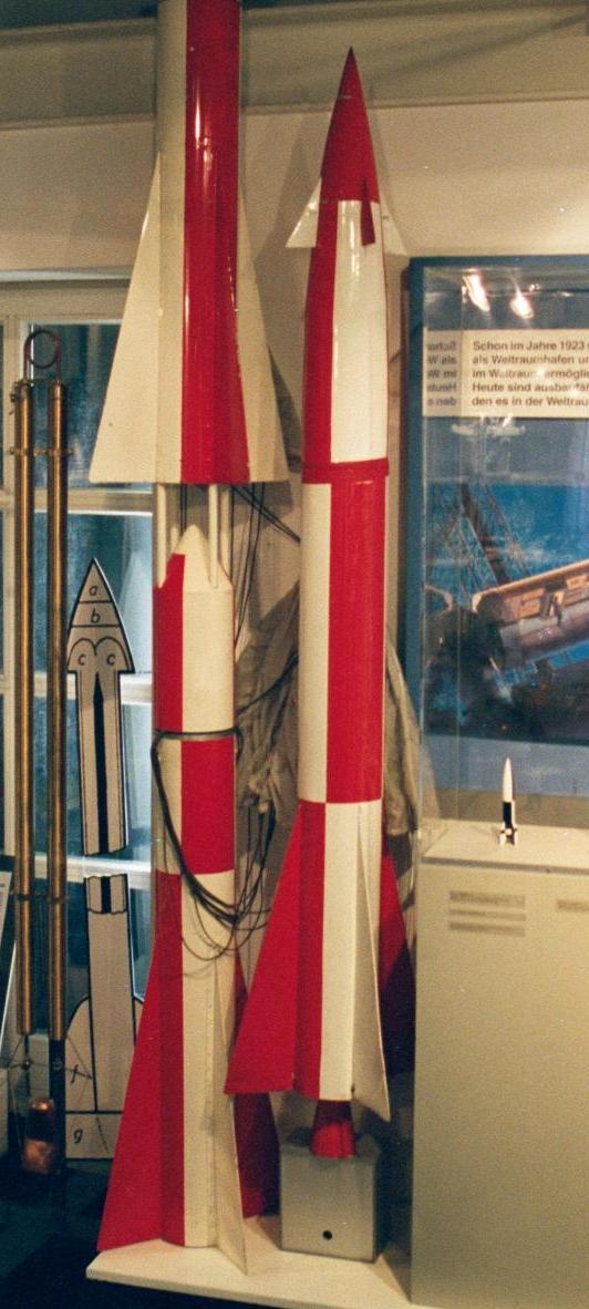

Bild der „Kumulus“ - Rakete
Technische Daten der „Kumulus“ – Rakete Startgewicht: 60 kg Leergewicht: 28 kg Länge: 3000 mm Startschub: 4975 N (508 kp) Maximale Geschwindigkeit: 750 m/s Maximale Flughöhe: 20 km Erststart: 12.12.1960 Folgende Datei wurde angehängt: |

Technische Daten der „Cirrus“ – Rakete
Entwickler: Hermann -Oberth - Gesellschaft e.V. Gesamtgewicht: 60 kg Länge: 4155 mm Durchmesser: 150 mm Schub: 2 X 580 kP (zweimal, da sie zweistufig ist) Maximale Geschwindigkeit: 750 m/s Maximale Flughöhe: 35 km Erststart: 16.9.1961 Es gab auch eine Variante der „Cirrus“ – Rakete mit 1800 kp Schub, die eine maximale Flughöhe von über 50 km und eine Geschwindigkeit von über 1000 m/s erreichen konnte. Auch diese Rakete wurde am 16.9.1961 zum ersten Mal gestartet. Folgende Datei wurde angehängt: |

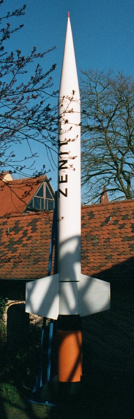

Vor dem "Herrmann - Oberth - Museum" kann man ein Exemplar der Schweizer Höhenforschungsrakete "Zenit" bewundern. Folgende Datei wurde angehängt: |

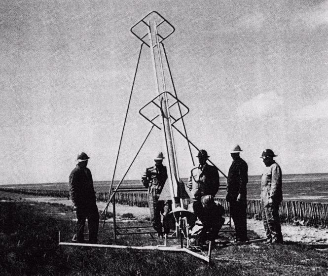

Startvorbereitung einer "Kumulus" - Rakete. Die "Kumulus" - Rakete war eine echte "Amateurrakete", denn sie wurde von den Mitgliedern der "Deutschen Raketengesellschaft e.V." (später "Herrmann - Oberth - Gesellschaft e.V.") in ehrenamtlicher Vereinsarbeit entwickelt und gebaut (und bezeichnet man nicht Leute, welche in einen Verein ehrenamtlich tätig sind, als "Amateure"?)
Der erste Start erfolgte am 20.12.1960. Am 16.9.1961 wurden mit zwei "Kumulus" - Raketen erstmals Tiere befördert und zwar ein Molch und eine Flunder, welche den Flug, wenn auch etwas angeschlagen, überlebt haben... Durchmesser : 15 cm Länge: 3 m Startschub: 5 kN Gipfelhöhe: 20 km Nutzlast: 5 kg (für 20 km Gipfelhöhe) Startmasse: 28 kg Folgende Datei wurde angehängt: |

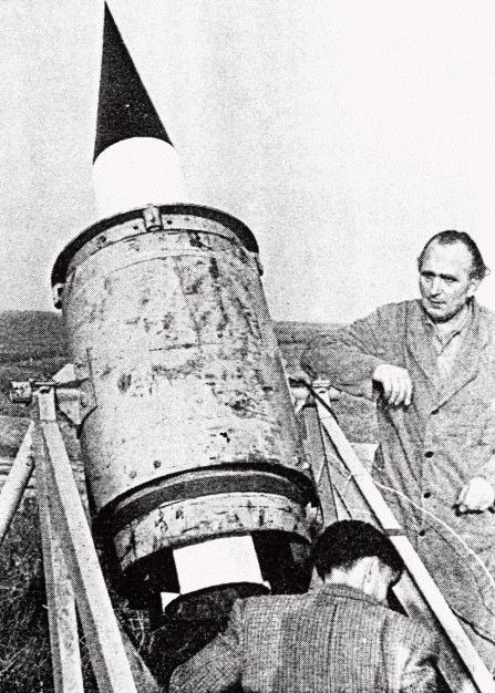

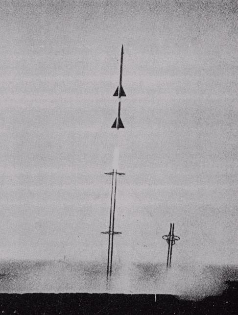

Beitrag 25578
Startende "Cirrus" - Rakete. Auch die "Cirrus" - Rakete wurde von den Mitgliedern der "Deutschen Raketengesellschaft e.V." (später "Herrmann - Oberth - Gesellschaft e.V.") in ehrenamtlicher Vereinsarbeit entwickelt und gebaut. Die "Cirrus" war im Unterschied zur "Kumulus" eine Zweistufenrakete, von der beide Stufen wiederverwendet werden konnten, da sie nach vollbrachten Flug am Fallschirm landeten. Es gab zwei "Crrus" - Versionen: die "Cirrus 1" und die "Cirrus 2". Beide unterschieden sich in der Stärke der Startstufe: die "Cirrus 1" hatte einen Startschub von 5 kN, während die Startstufe der "Cirrus 2" einen solchen von 17,7 kN entwickelte.
Dies hatte natürlich Konsequenzen für die maximale Gipfelhöhe: sie war 35 km für die "Cirrus 1" und 50 km für die "Cirrus 2". Sowohl die "Cirrus 1", als auch die "Cirrus 2" wurden am 16.9.1961 erstmals gestartet. Technische Daten der "Cirrus 2" Durchmesser : 15 cm Länge: 4,155 m Startschub: 5 kN für "Cirrus 1", 17,7 kN für "Cirrus 2" Schub der Zweitstufe: 5 kN Gipfelhöhe: 50 km Nutzlast: 5 kg Startmasse: 60 kg Folgende Datei wurde angehängt: |
