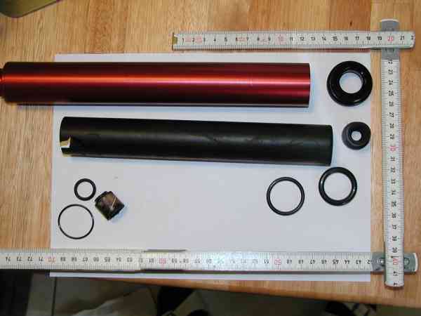

Jetzt ein ausgebrannter I435 (Blue Thunder) Durchmesser 38mm.
Oben das Gehause links mit dem vorderen Verschluss aufgeschraubt.
Rechts liegt der Heckverschluss, in ihm befindet sich beim Flug die Duese.
Darunter ist die Duese, links davon der (gerissene) liner.
Darunter rechts die hinteren O-Ringe, links die vorderen O-Ringe und das ausgebrannte Delayelement.
Der I200 entspricht von Brenndauer und Leistung recht gut dem BC360.
Der I435 ist ein voller I und am Beginn der Schubkurve mit dem J350 Identisch. Er hebt die BigAxe mit 7Kg auf gute 200m.
Gruss Johannes

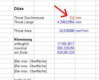

ich habe gerade ein kleines Programm zur Berechnung der Klemmung geschrieben. Mit Excel.
Die rot markierten Zahlen können nach belieben neu eingegeben werden. Damit könnte man ja mal die Aerotech-Motoren berechnen...
Turbo
Es könnte noch ein/zwei/drei... Fehler enthalten
Nur für bates grain!

ich habe die Werte des I200 in Turbo's xls eingegeben.
Oberfläche:
maximal 13677.70878 mm*mm d 17.66666667
anfänglich 11168.36169 mm*mm x 4.833333333
am Ende 13006.19336 mm*mm L 35.33333333
Klemmung
maximal 555.3252551
am Ende 528.0612245
ich hab keine Ahnung wie ich das Bild reinbekommen soll, es ist aber ein Bogen, bei 2/3 am Hoechsten, am Anfang tiefer als am Ende.
Gruss Johannes

Hi Johannes,
du hast den Düsendurchmesser nicht angegeben, oder?
(rechts "Throat durchmesser") Die Klemmung ist sonst nämlich viel zu hoch.
Turbo
Beiträge: 66
Beitrag 22556 [Alter Beitrag27. November 2002 um 20:03]
[Melden] Profil von Turbo anzeigen    Turbo eine private Nachricht schicken   Besuche Turbo's Homepage    Mehr Beiträge von Turbo finden
Ohhhh,
einen Fehler habe ich schon gefunden bei der Klemmung hat das Programm die Oberfläche angezeigt.
Hier also die überarbeitete Version!
PS:
@Johannes:
Kennst du den Düsendurchmesser?
Anhang: neu.zip

hier die neuen Werte:
Oberfläche:
Klemmung
anfänglich 259.6785975
maximal 318.0241052
am Ende 302.4105186
Die Werte nochmals:
Anzahl 6 N
Durchmesser 23 mm D
Core 8 mm do
Länge 45 mm Lo
Der Duesendurchmesser ist uebrigens 7.4
Den hatte ich wirklich vergessen zu veraendern.
Gruss Johannes
