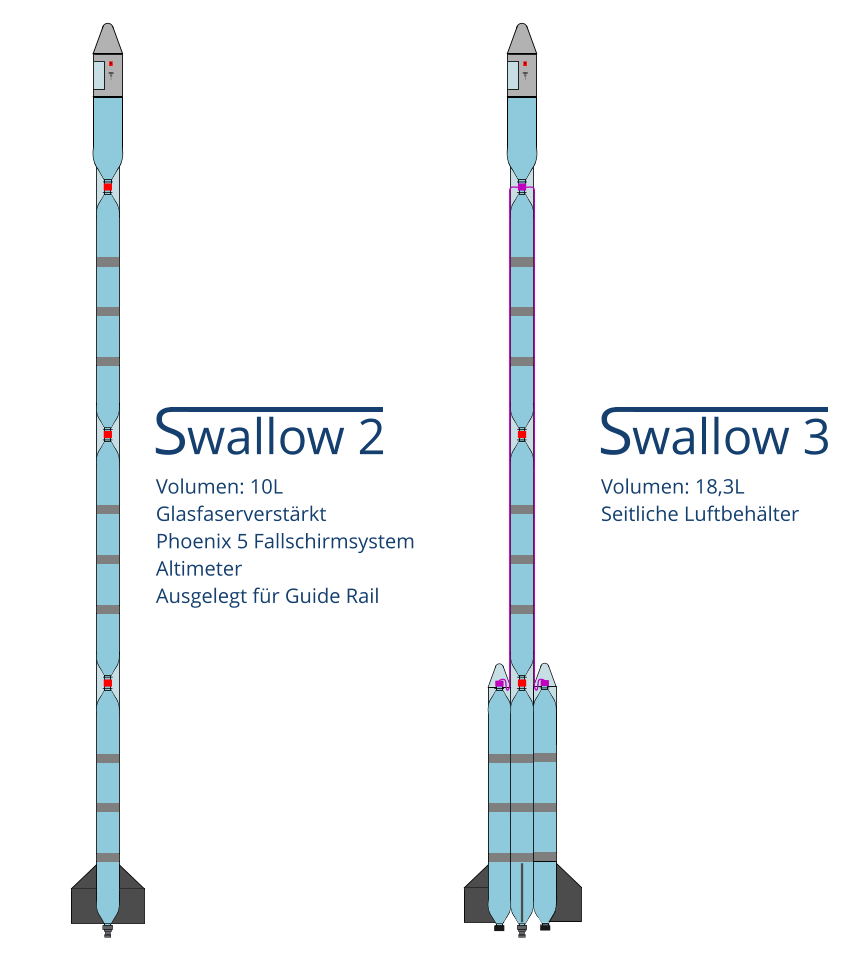

Guten Abend,
arbeite gerade ein paar Konzepte aus für einen Nachfolger unserer Swallow 1 Wasserrakete.
Nach dem erfolgreichen Start der glasfaserverstärkten SkyHopser 2R geht es jetzt an größere Raketen mit der selben Technik.
Das muss aber alles noch mit dem Team besprochen werden.
Wir planen wieder zum P1 Flugtag an der Roten Jahne zu kommen, hoffentlich ist die Rakete bis dahin fertig:

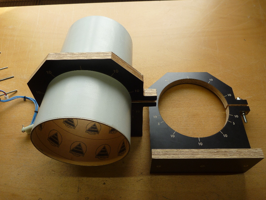

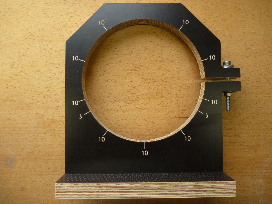

Beitrag 7634321 [Alter Beitrag07. März 2015 um 16:16]
Endlich mal wieder einen ganzen Tag Zeit fürs Hobby smile
Für den Umbau der großen A4 muss die Ebay mit dem oberen Rohrteil verschraubt werden.
Um die 10 Bohrungen auch möglichst genau zu platzieren, habe ich mir heute diese Ausrichthilfen gebaut.
Fix gezeichnet und die Fräse angeworfen.
Die Rohre werden gemeinsam geklemmt, markiert, gebohrt. Dann wird immer bis zur nächsten Markierung weiter gedreht, geklemmt, gebohrt usw.
Ich werde später die Gravuren noch um die Teilungen 2 bis 9 ergänzen. Heute nur das nötigste (3er-Teilung für die Shearpins).

Klasse Sache so eine Fräse, :thumbup:
Beitrag 7634335 [Alter Beitrag08. März 2015 um 12:55]
Schick, Siebdruckplatte ist eine feine Sache, habe ich auch oft in Gebrauch.
