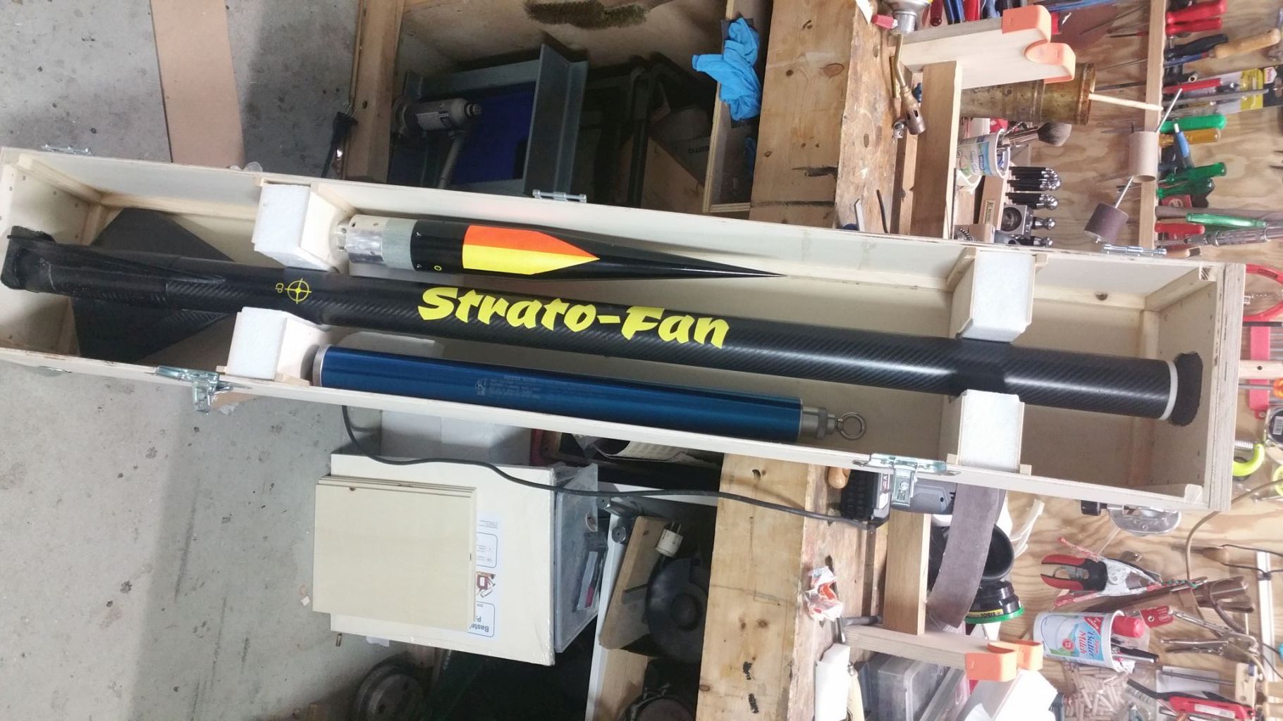

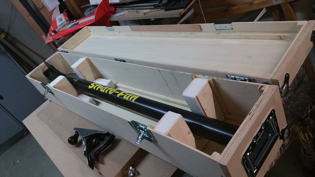

Beitrag 7647259 [Alter Beitrag14. Juni 2020 um 20:55]
Mein Flight-Case...
da passen auch noch die Fallschirme und das andere Geraffel mit rein.

Beitrag 7647260 [Alter Beitrag15. Juni 2020 um 09:40]
die kiste zieht genauso gut aus wie die modellrakete big grin
