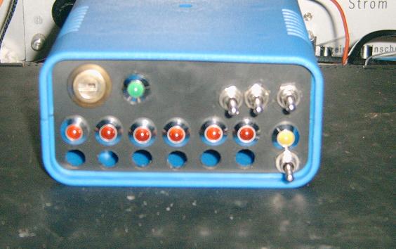

Ich habe noch ein "Problem": Die Steuerung läuft soweit, aber die LEDs die ich normalerweise, zu den noch nicht vorhandenen Relais, parallel schalte leuchten immer mit halber Leuchtkraft, wenn der Portpin dann eingeschaltet wird leuchten sie mit voller Intensität, so wie es sein soll. Fließt da am µC irgendwo ein Minimalstrom, auch wenn der pin auf O steht oder liegt das evtl an der Beschaltung? Ich habe auchschon überlegt, ob das am geringen Strombedarf der LED liegt(ich habe 12V LEDs mit eingebauten Vorwiderstand), aber wenn ich noch eine zweite LED dazupacke ändert sich nicht, ich dachte das geht evtl., weil das Relais ja auchnoch einiges schluckt, und so evtl. dieser kleine Strom vernichtet wird.
Mfg Fabian
![FabianH FabianH](repository/avatar/575)
Das Problem mit den dauerhaft halbhellen LEDs hab ich nochnicht gelöst, dafür aber beim testen schon 2 Transistoren verpulvert, aber die kann man zum Glück schnell wechseln. So sieht die Steuerung im Moment aus, unter den LEDs fehlen nun noch die Taster: Mfg Fabian

so ein Phenomen mit halb hellen LEDs hatte ich auch mal gehabt. Das kann evtl. sein, das du deine Potentiale nicht richtig definierst. Hast du mal Spannung und Ströme an der LED gemessen? Evtl. ist da ja auch Netzbrummen drauf was irgendwie verstärkt wird. Den LED mit einem Wechselstrom betreiben kann auch zu sowas führen, siehe Dimmer.

wie sieht denn die aktuelle Schaltung aus? Sonst ist es sehr mühsam zu spekulieren.
