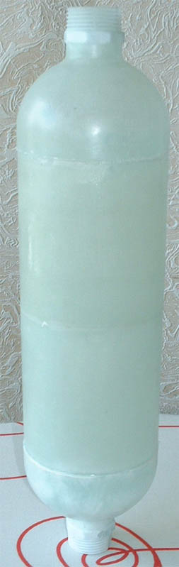

so die zweite Hälfte ist jetzt laminiert und muss bis morgen hart werden.
Ich habe mit dem Füllstoff etwas experimentiert. Auf der einen Seite habe ich Aluminiumoxidpulver genommen, bei dieser Hälfte habe ich Microballons genommen. Ich werde aber wohl zu sehr kurzen Fasern wechseln. Im Rohr wo das Gewinde drauf ist habe ich Gewebe hinein laminiert. Es geht einzig um den Gewindegang. Da aber die Gardenakupplung auch nur aus Kunststoff ist, könnte ich mir vorstellen das reines Harz halten sollte. Der Drucktest wird es zeigen.
Noch was zum laminieren. Ich habe 80g/m² Gewebe genommen. Nach der ersten Hälfte ist mir das ausgegangen und ich mußte neues beim lokalen Dealer besorgen. Leider hatte der nur 80g/m² fein. Das sieht aus wie ein grober Nylonstoff und läst sich ganz beschießen um die Kurven laminieren. Ich werde daher bei dem nächsten Teil wieder grobes Gewebe nehmen und wenn ich es bekomme ein Atlasgewebe.

Was für Kurven meinst Du genau? Wenns abwickelbar ist, sollte das ja kein Problem sein. Vermutlich meinst Du aber den Teil unmittelbar unterhalb des Gewindes, der in zwei Richtungen gewölbt ist? Da ist Köper- oder Atlasbindung sicher sinnvoll.
Beitrag 7060904 [Alter Beitrag28. Juli 2009 um 16:53]
genau die Stelle ist am schlimmsten. Die Halbkugel geht einigermassen. Der zylindrische Teil stellt keine Probleme dar. Ich denke ich werde das feine ewebe für Rohre aufbrauchen.

Bei R&G gibt es ein Gewebe "hoch drapierfähig". Ist eigentlich für den Formenbau und relativ schwer (600g/m2), aber für Kurven und Rundungen sehr gut geeignet.
Für das Gewinde würde ich Glasfaserschnitzel vorschlagen.

die Idee gefällt mir. Zur Zeit verwende ich 6x80g/m². Meine spätere Wandstärke beträgt ca. 0,75mm. Das Gewebe ist für die Festigkeit deutlich zu dick. Das würde mich aber nicht weiter stören. Es sei den einer legt wirklich auf extremen Leichtbau viel Wert. Was an dem Gewebe reizt ist die Tatsache das ich nur eine einzige Schicht laminieren muss. Dadurch spare ich verdammt viel Zeit, ca. 5/6 der Zeit die ich jetzt brauche. Ich weiß nur nicht ob ich mit dem Gewebe so gut um die Kurven komme? Auch stört mich das die Anzahl an Schuß und Kettfäden unterschiedlich ist.

Meine Erfahrungen mit groben Geweben waren bis jetzt nicht gut. Vor allem dann, wenn es sich nur um eine einzige Lage handelt, wird das Risiko relativ groß dass man wegen der Pinholes ein Sieb baut, es sei denn man arbeitet mit deutlichem Harzüberschuss. Ich hatte mir mal ein ~600gr. Gewebe bei R&G bestellt um es im Formenbau zu verwenden. Das war für enge Radien so gut wie unbrauchbar. Das ist eher etwas für große flache Bauteile (z.B. Motorhauben von Autos). Das liegt bei mir zu Hause herum. Falls du dich damit ärgern willst kannst du es gerne haben. wink

Es ist Leinwand, wenn ich mich richtig erinnere. Das Problem ist auch dass die einzelnen Rovings sehr dick sind. In Manching habe vor zu sein. Da kann ich es gerne mitnehmen.

der erste Testtank ist jetzt fertig geworden.
Da ich nicht umbedingt ein fertiges Rohr kaufen wollte, habe ich einfach die beiden Enden zusammen geklebt und mit ein paa rLagen Laminat versehen. Das entspricht jetzt dem fertigen Rohr. Das ganze ist schön stabil geworden. Ohne weiteres kann man da nicht mehr so dran herum drücken wie an einer PET Flasche. Ich werde den Tank mit zum Solarisfliegen nehmen. Wer von den WaRanern hin kommt kann den ja mal betouchen und wenn er lust hat mit seiner Luftpumpe etwas belasten. Danach werde ich den dann zuhause abdrücken bis auf 50bar. Wenn er denn soviel hält.
Die zweite Hälfte mit dem feinen 80er Gewebe hat tatsächlich mehr Blasen bekommen. Werde also Abstand davon nehmen und mir eine bessere Webung suchen. Momentan bin ich noch zu langsam. Eine Hälfte dauert noch ca. 1h. Mit weniger Lagen würde ich schneller werden.
