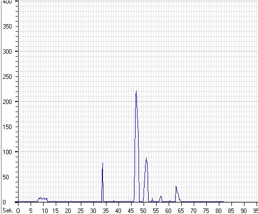

        Zitat: Habe Winfrieds rat befolgt und den Saltmal im Flugschreibermodus gestartet. Heraus kam folgende Grafik: zu 1.& 2. Der Test startete nach dem ersten Peak (2 Entlüftungslöcher verschlossen und am 3. gesaugt). Zunächst wurde gegen die Messkammer geklopft. Wie man erkennen kann hatte dies keine großen Auswirkungen. Nach den 2 großen Peaks wurde zunächst am unteren Kuppler gesaugt und am Ende am oberen. --> Der untere Kuppler (Richtung Vorfallschirm) ist nicht ganz dicht, der obere schon. zu 4. Eine Stromunterbrechung kann ich weitesgehend ausschließen. btw: Könnte man beim Auswurftest den Salt mitloggen lassen, Undichtigkeiten sollten dann sofort auffallen? Ciao Robert  |

            Hallo Robert,
        danke für Deine Untersuchung! Meine Analyse ist folgende: der (bei Brennschluß???) plötzlich zunehmende Druck ist nur damit erklärbar, daß in der Messkammer ein durch den Kolbeneffekt verursachter Überdruck entsteht, der durch die kleinen Belüftungslöcher nicht schnell genug abgebaut werden kann (das ist der Zacken nach unten - also zunehmender Luftdruck). Wenn der Effekt bei Brennschluß eintritt, dann muß der SALT näher an der Spitze sitzen als der Fallschirm. Die Fallschirmkammer also unterhalb des SALTs. Und es muß eine Undichtigkeit geben. Ein Firmwarefehler halte ich für extrem unwahrscheinlich und wette meinen SALT dagegen, daß es keiner war. Außerdem müßten da eine ganze Menge an Fehlern auftreten, damit so eine Kurve entstehen kann. Das glaubt wer will - ich nicht. Grüße Winfried  |

            im Testmodus ist leider keine Aufzeichnung möglich, da bräuchte man einen 2. SALT.
          Grand Master of Rocketry Registriert seit: Nov 2006 Wohnort: Zeven Verein: AGM, L3 Beiträge: 2035 Status: Offline  |
	    		Beitrag 6804902
            Ebend, bei Brennschluss wandern die Schirme aufgrund der Trägheit nach vorn, das drückt in diesem Fall ein Wenig Luft in die E-Bay, oder war der Vorschirm im vorderen Teil der Rakete? Sieht aus als wäre der Schirm über dem Motor gewesen.
          Ein einfacher Test ist das machbar: Stecke die Rakete zusammen, schalte den Salt auf Datenschreiber und zünde in der Fallschirmkammer eine Ausstoßladung (Kabel durch Motorrohr, Propfen rein) Wenn Du dann in der Kurve einen Haken siehst, ist es definitv undicht. Louis Always keep the pointy side up!  |
