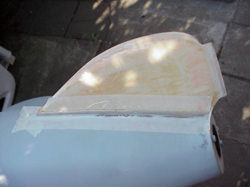

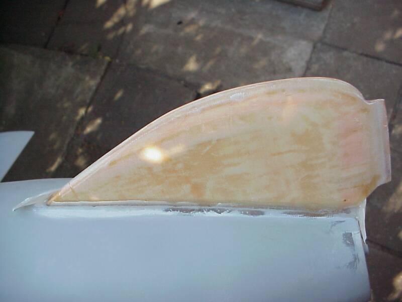

	    		Beitrag 58299
            [  05. Oktober 2004 um 22:11]
            nachdem der "Flügel" mit reichlich Epoxy im Nut eingeleimt wurde, ist in bekannter Manier mit Tape abgeklebt worden und eine Naht ebenfalls mit Epoxy gezogen worden. Folgende Datei wurde angehängt: |
	    		Beitrag 58300
            bevor das Harz fest ist, das Tape abziehen, damit die Naht schön verläuft. Folgende Datei wurde angehängt: |

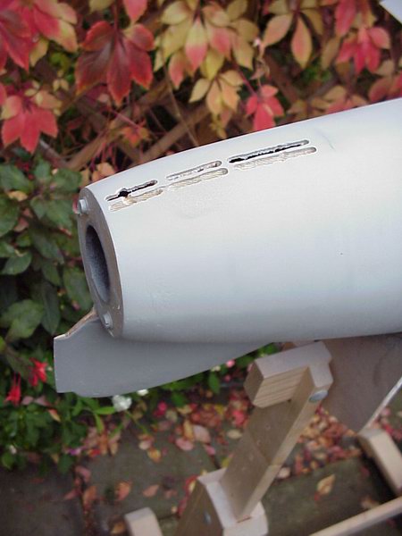

	    		Beitrag 58301
            [  05. Oktober 2004 um 22:12]
            Nach den groben schleifen schnell mal etwas Spritzspachtel drauf, jetzt sieht man erst die vielen kleinen Unebenheiten...   Folgende Datei wurde angehängt: |

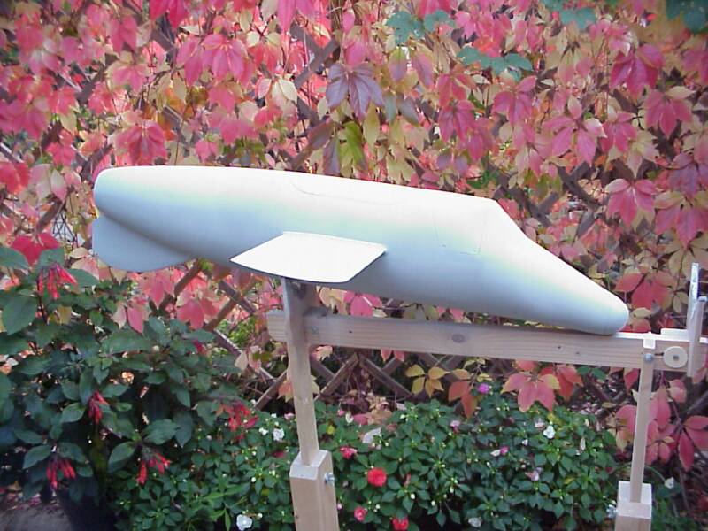

	    		Beitrag 58302

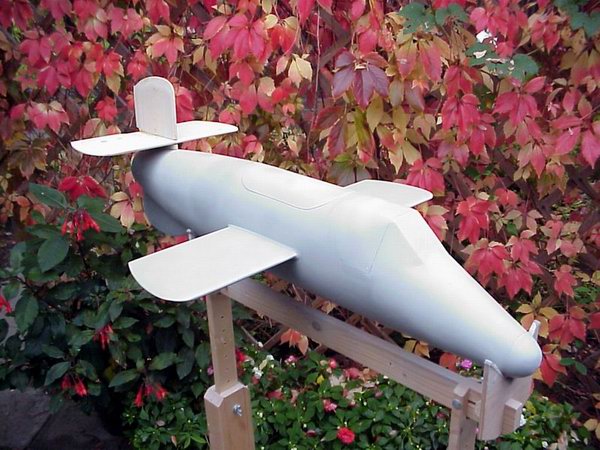

            [  05. Oktober 2004 um 22:13]
            Tja, Stand von heute... Folgende Datei wurde angehängt: |

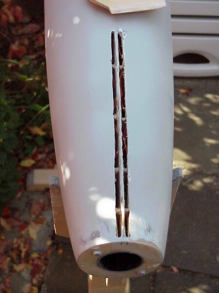

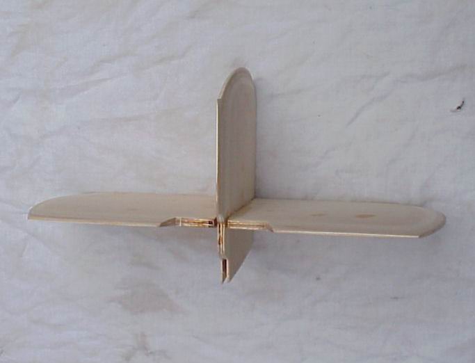

            Hi Christian, danke für den Hinweis auf die Seminararbeit. Die werde ich gleich mal durchstöbern. Zitat: Nee, erst mal nicht. Bevor das Teil nicht einen ersten sicheren Flug absolviert hat, baue ich nichts wertvolles ein. Später mal - vielleicht. Da ist ja jede Menge Platz drin, relativ gesehen. Meine heutige Bastelstunde: Das Seiten- und Höhenleitwerk habe ich von den vorbereiteten, zusammengeharzten Platten ausgeschnitten, auf Profil geschliffen und kreuzweise zusammengeleimt. Folgende Datei wurde angehängt: |
	    		Beitrag 58354
            [  06. Oktober 2004 um 19:15]
            Das Heck der Natter aufgefräst... Folgende Datei wurde angehängt: |

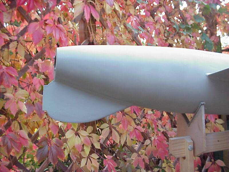

	    		Beitrag 58355
            [  06. Oktober 2004 um 19:18]
            und schon mal probehalber zusammengesteckt. Das Leitwerk will ich, bevor ich es einbaue, noch mit GFK belegen - macht sich besser. Folgende Datei wurde angehängt: |
