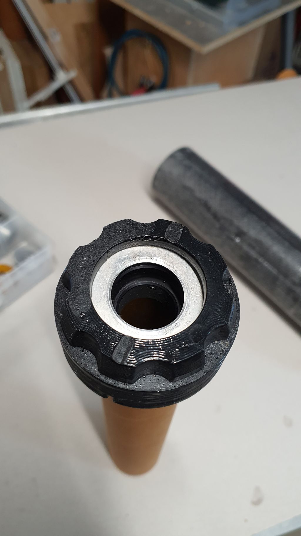

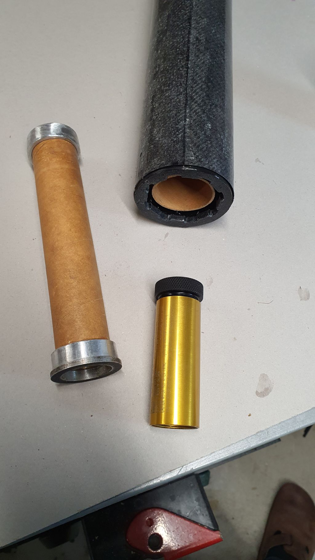

Hier mit 29mm Adapter.
Da das 29mm Adapter etwas aufträgt, muss man beim 38mm Motor einen kurzen Ausgleichsring aufschieben.
Für den 29mm Verschlussgibt es auch noch eine schöne gedruckte Rückhaltescheibe, die aber leider gerade nicht zu finden ist.

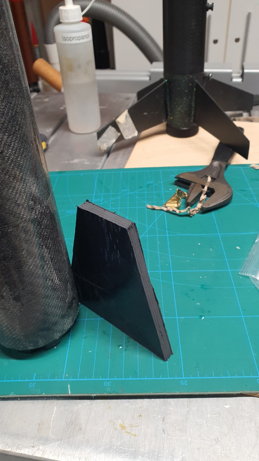

Wenn die Platte für die Flossen da ist, geht es weiter.

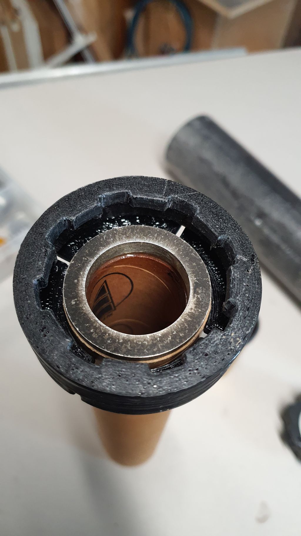

Sehr cool! Wie sind deine Erfahrungen mit gedruckten Motorhaltern? Der kann ja durchaus auch ein wenig Wärme abbekommen big grin
Beiträge: 3013
Beitrag 7660478 [Alter Beitrag26. August 2025 um 10:43]
Gedruckte Motorhalter haben bei mir noch nie ärger gemacht.
Sogar die Klusterdosen mit 7 mal D9 sind zwar schwarz aber nicht angeschmolzen.
Die Wärmebelastung ist eher gering, da die Treibsätze in der Regel sehr schnell wider aus sind.
Echte Langbrenner könnten da mehr Probleme machen. Wenn ich meine Wärmemessstreifen wieder finde, kleben wir nächstes mal welche auf das Motorrohr bzw direkt auf das Casing.
