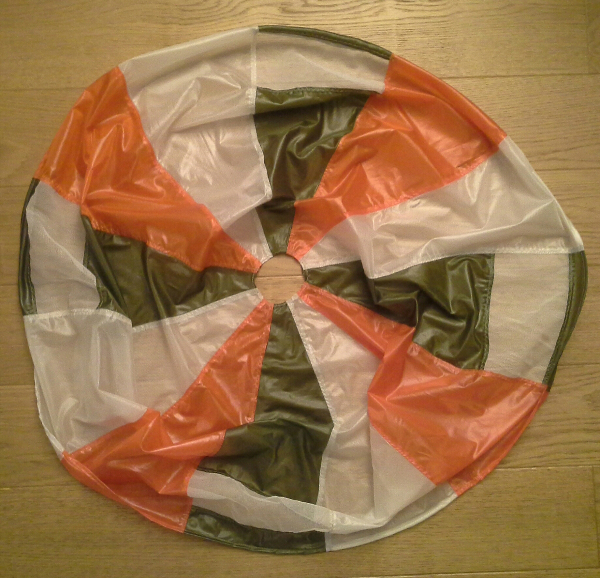

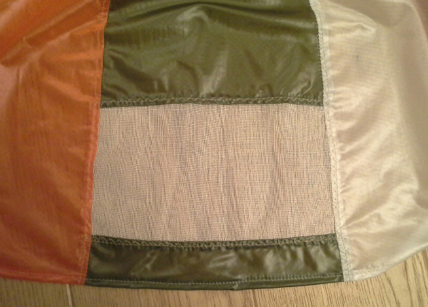

Beitrag 7634027 [Alter Beitrag14. Februar 2015 um 23:15]
Etwas spät, aber ich habe dann doch noch gemerkt, dass ich die falsche Gaze verwendet habe.
Also alle grünen Panele wieder rausgetrennt, mit der richtigen Gaze neu genäht und alles wieder zusammen,
Die Näharbeiten an der Kappe sind abgeschlossen.
Jetzt fehlen noch die Leinen. Ich denke, ich werde an jedem grünen Panel zwei Leinen anbringen.
Also im Ganzen acht Leinen am Schirm.

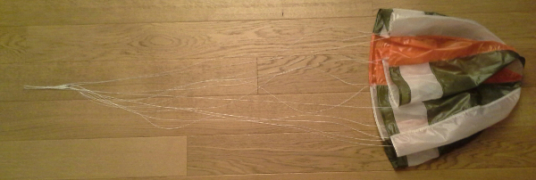

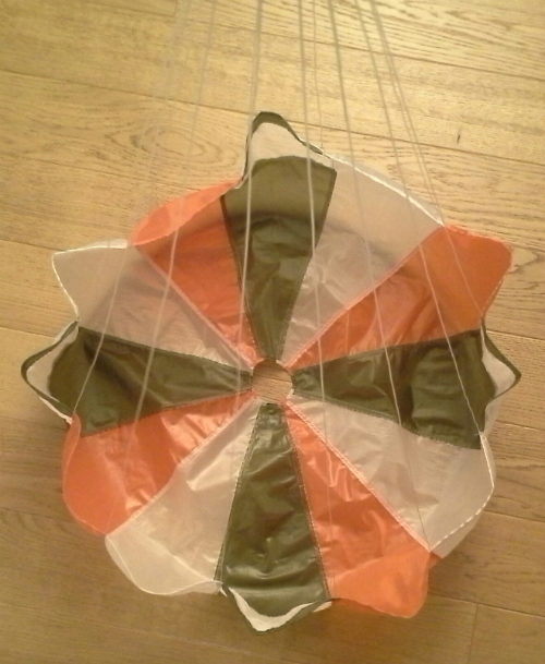

Hier noch ein paar Fotos.
Beiträge: 777
Beitrag 7634035 [Alter Beitrag15. Februar 2015 um 22:34]

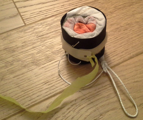

Fertig, heute habe ich die Leinen angenäht (jetzt doch 12).
Und fertig gepackt (5,5 cm hoch, 5,5 cm im Durchmesser)
Daten:
Durchmesser: 70 cm
Gazefenster (9 cm × 17 cm): 4
Leinen: 12
Leinenlänge: 115 cm
Panele: 12
Gewicht: 46 g
