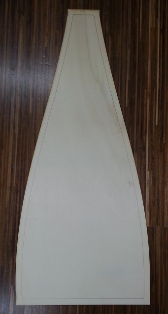

 Registriert seit: Aug 2000 Wohnort: Delft Verein: SOLARIS Beiträge: 7776 Status: Offline  |
	    		Beitrag 7630370
          ich habe die Software jetzt zwei mal genutzt um mir Schnittmuster herzustellen. Da die alle nicht auf ein DIN A4 Blatt passten musste ich zusammen kleben. Dabei habe ich es nicht geschaft das zusammen zu bekommen ohne für den nächsten Schritt wichtige Schnittmarken abzuschneiden. Also die kleinen schwarzen Linien zum ausrichten. Hier wäre evtl. ein Kreuz besser als nur eine außen liegende Markierung. Gruß Neil Die Erde ist eine Scheibe. Egal in welche Richtung sich die Menschheit bewegt, sie geht immer auf einen Abgrund zu.  |
           schmidi093
          Epoxy-Meister Registriert seit: Apr 2009 Wohnort: Regensburg Verein: Solaris RMB, AGM Beiträge: 445 Status: Offline  |
	    		Beitrag 7630446
            Hallo Neil,
        danke für deine Kritik. Würde eine Verlängerung der Linien um ein paar mm Richtung Schnittmuster dein Problem lösen oder fällt dir noch eine praktikablere Lösung zum Design der Markierungen ein? Viele Grüße Thomas Geändert von schmidi093 am 21. März 2014 um 18:15  |
	    		Beitrag 7630453
          ich habe 10mm Überlapp eingestellt. Danach schneide ich bei dem oben liegendem Blatt das Papier genau am Rand vom mm-Raster ab. Damit sind die Linien weg. Man könnte auch immer an der Mittelmarkierung schneiden was aber scbwierig ist da dort nicht immer eine Rasterlinie ist. Am besten wäre daher eine Schnittlinie eingezeichnet mit beidseitigen Markierungen. Ob du dir noch die Mühe machen willst anzuzeigen welche Kante man abschneiden muss um keine zuviel oder zuwenig abzuschneiden ist dir überlassen. Was auch noch toll wäre, sind asymetrische Nahtzugaben. Es gibt eine Naht wo die Kanten nicht umsäumt werden müssen. Da ist dann eine Nahtzugabe auf einer Kante doppelt so gross wie auf der anderen Seite. Das würde nur die Nähte von der Mitte nach außen betreffen. Gruß Neil Die Erde ist eine Scheibe. Egal in welche Richtung sich die Menschheit bewegt, sie geht immer auf einen Abgrund zu.  |
           Reinhard
          Überflieger Registriert seit: Sep 2003 Wohnort: Österreich Verein: TRA #10691, AGM Beiträge: 1187 Status: Offline  |
	    		Beitrag 7630456
            Hi Thomas,
        danke für das Tool! Ich habe einen Bug gefunden der auftreten kann wenn der Benutzer unaufmerksam ist (so wie ich...). In den Defaulteinstellungen kann es passieren, dass bei dem Pull-down Apex Schirm ab einem bestimmten Gewicht (z.b. > 3,3kg, bei 5m/s) eine unmögliche Geometrie vorgeschlagen wird, z.B. Fallschirmdurchmesser/Stabilisierungslochdurchmesser > 10 bei einem Formfaktor von 0,45. In dem Fall hängt sich Chute Maker beim Versuch das Schnittmuster zu erstellen auf. Das Programm rechnet dann bis in alle Ewigkeit und verbraucht RAM bis der Rechner unbenutzbar wird (war keine gute Idee es im Hintergrund weiterlaufen zu lassen, um zu sehen ob/wann es fertig wird). Spielt man sich mit den Parametern Stabilisierungsloch oder Formfaktor, wird bei unmöglichen Geometrien das Stabilisierungsloch auf 0 gesetzt, was das Problem aber nicht behebt. In dem Fall entsteht dann oft ein leeres PDF File. Wenn man eine Geometrie wählt, die "gerade so" funktioniert, also z.B. das 10:1 Verhältnis bei einem Formfaktor 0,45, kann es sein dass die Zentralleine falsch berechnet wird und ein absurd großer Wert rauskommt. Das könnte ein Artefakt der Floatingpointarithmetik sein. http://floating-point-gui.de/errors/propagation/ Mein Vorschlag wäre bei dem Übernehmen der Werte vom Auslegungsdialog in den Schnittmusterdialog das Stabilisierungsloch gleich passend mitzuskalieren und dann, zusätzlich noch einmal eine Überprüfung der Geometrie beim Klick auf "PDF erzeugen" PS: Schnittschablone for Faule (Chute Maker -> Inkscape -> Laser Cutter) Gruß Reinhard Geändert von Reinhard am 21. März 2014 um 22:42  |
          Wasserratte Registriert seit: Feb 2013 Wohnort: Kiel Verein: Beiträge: 777 Status: Offline  |
	    		Beitrag 7630459
            Hallo Neil,
          wie meinst Du das mit der einen Naht, die nicht umsäumt werden muss? Ich habe jetzt schon fünf Schirme mit dem Tool berechnet und genäht. Gesäumt habe ich immer nur die untere Abschlusskante, sonst nichts. Ein Saum bzw. Eine geschlossene Kappnaht in der Fläche macht den Schirm doch viel steifer. Marcel If You Don't Try, You'll Never Know  |
