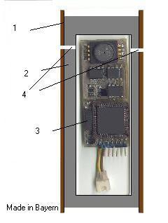

Hallo Peter
Speichert das Teil mehrere Flüge oder müssen die Daten nach jedem Start ausgelesen werden? - Hat nicht jeder einen Laptop mit zum Fliegen
angel Engelbertangel
der alles nur mit rechts macht
Peter
alias James Pond
Peter
Wohnort: D-84034 Landshut
Beiträge: 2237
Beitrag 7046 [Alter Beitrag11. Oktober 2001 um 17:17]
Original geschrieben von eha
Hallo Peter
Zur Zeit speichert es einen Flug und muß dann ausgelesen werden. Hat aber auch sein gutes, stell Dir vor es würde zehn Flüge speichern, dazu der (positive) Streß im Startgelände, also zumindest ich hätte da Probleme, das hinterher auseinanderzuhalten.
Es muß auch nicht zwingend ein Laptop zum auslesen sein. Ich habe hier z.B. zwei Taschenrechner mit seriellem Anschluß und werde versuchen, einen davon mit dem Altimeter zu verbinden. Das habe ich aber nicht mal versucht, also gibts auch noch keine fertige Lösung.
Anders als der Laptop, wo man an hellen Tagen nix mehr sieht, blüht das einfach LCD Display richtig auf wenn die Sonne drauf scheint. Und die Batterie hält Monate. Die gelesenen Datensätze könnte man dann später immer noch auf dem PC übertragen (wiederum seriell).

Beitrag 7806 , Neues vom Höhenmesser [Alter Beitrag12. November 2001 um 19:43]
Neulich haben wir das Gerät mal auf mittlere Höhe geschickt um es weiter zu erproben. Ergebnis: Die SOLARIS Rakete schleppte den Höhenmesser auf 940 Meter. Und so lief es ab:
Winfried und Vesna begucken sich den noch offenen Instrumentenkopf
Die Rakete wird zum Start aufgestellt..
..und hebt ab. Zum Glück läßt sie sich von dem Seitenwind nicht beeindrucken und steigt ziemlich senkrecht hoch.
Und das kommt am Ende dabei heraus:
Diese Grafik entstand nach der problemlosen Bergung, als der Höhenmesser am PC ausgelesen wurde.
Man sieht sehr schön den Knick kurz nach dem Gipfelpunkt, der den Fallschirmauswurf markiert.
Im übrigen verläuft der Aufstieg recht stetig, keine erkennbaren Strömungseffekte.

Hallo Peter,
jetzt sehe ich endlich mal die nicht vorhandenen Dreckeffekte.
Die Kurve sieht doch wirklich prima aus. Hätte früher nie gedacht, daß ein barometrischer Höhenmesser unter diesen Bedingungen so gut funktioniert. Jetzt müssen wir die Höhenwerte per DGPS nur noch au 10 cm (oder brauchen wir vielleich für die Auflösungsfanatiker 0,1mm ;-) ) genau bestimmen, um die Ergebnisse vergleichen zu können.
