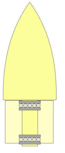

Was gebraucht wird ist ein Kreisel, wie Neil in ganz zu Anfang gezeichnet hat, nur mit einseitig verlängerter Achse und sowas wie einer Spule für die Zugschnur `dran, wie ich es gezeichnet habe.
(Kugellager sind unvermeidlich, einerseits wegen des seitlichen Zugs beim Beschleunigen des Kreisel, andererseits wegen der Seitenkräfte, die der Kreisel beim Flug ja stabilisieren soll. )

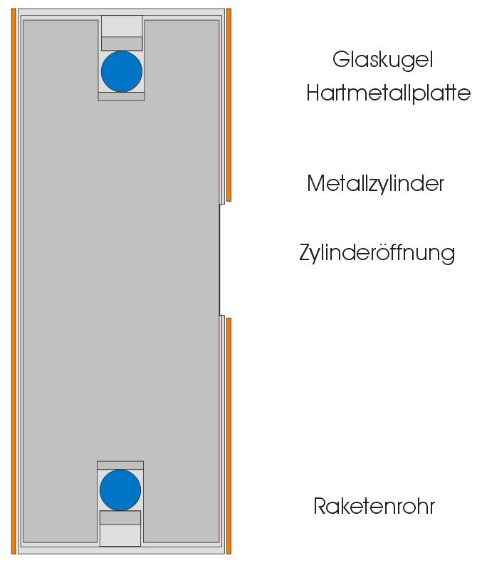

hier hast Du zwei Konzepte mit denen Du Dein Vorhaben realisieren kannst, von der Durchführung sollte Dir jeder Dreher/Werzeughandel helfen können:
Einmal mit dem Kreisel im Inneren, das gewicht zwischen zwei Hartmetallplatten welche zwischen einer Glaskugel gelagert sind, das zweite als Spitzenkonzept mit Axilalagern.
Angetrieben wird jeweils über ein reibrad. Das Zylinderdurchmesser beträgt ja immer um die ~75 mm, da kann eine Flex mit einer Großen Gummischreibe schon schnell andrehen.

Man könnte zum Antrieb auch einen batteriebetriebenen Elektromotor mit Gummischeibe nehmen. Da gibt es sicher einige, die im Leerlauf mehere 10000 U/min machen. Das ist wesentlich mehr als eine Flex schafft.
Kannst du mir einen solchen Kreisel mit guten Axsiallagern oder Glaskugeln nicht drehen. Es ist für einen Fachmann wie dich doch kein großes Problem. Was soll er kosten? Du erreichst mich auch unter webmaster@brzelinski.de.

Ich würde auch die von Oliver vorgeschlagenen Schrägkugellager nehmen. Durch verspannen bekommt man diese schön Spielfrei. Durch die hohe Masse von 1kg, sollte das auch ausreichend schnell und lange drehen können.
Von der Fertigung her wäre ein anblasen mit Pressluft das einfachste, und wohl auch das effektivste. Die Zähne außen könnte man mit einem Bohrer fertigen. Ob der Zahn jetzt raus ragt oder rein ist im Prinzip egal. Bohren geht recht einfach. Evtl. gibt es ja auch ein passendes Zahnrad in dem gewünschten Durchmesser.
Das anziehen mit einem Seil ist auch recht einfach. Man muss das nur auf einem Konus aufwickeln. Dann hat man am Anfang einen großen Durchmesser und am Ende einen kleinen. Das Problem der seitlichen Krafteinwirkung durch ziehen am Seil, kann man durch zwei gegenüberliegende Seile lösen. Dann ist die resultierende Kraft null.
Wenn soweit klar ist wie das Ding aussehen soll, kann ich es gerne drehen. Habe gerade geschaut, 80mm Messing Vollmaterial kostet 5,84€/10mm. Wird also nicht ganz billig.
